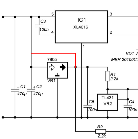

Kernel
darvinya #64481 üzenetére
Mindegy, miből jön az 5 V, noha az XL4015 adatlap szerint legalább 8 V bemenetet igényelne, de úgy látom, működik 5 V-ról is.
Belső referencia 1,25 V, ennél alacsonyabbra nem tudod állítani.
Más gond van, 5 V betápról már nem működik az áramkorlát, vagyis a CC-funkció, mivel az külön 2,5 V referenciát igényel, ami a panelon lévő 78L05-ből származik:
https://prohardver.hu/tema/hobby_elektronika/hsz_60377-60377.html
Viszont a 78L05 nem tud normálisan működni 5 V-ról, legalább 8 V kell a stabil működéshez, vagy a gyakorlatban valamivel kevesebb is elég lehet.
Szabályozható korlát nélkül csak az XL4015 saját védelme avatkozik be, ami nálam most 2,5 A zárlati áramra jött ki, 5V betápról.
A 78L05 kiiktatásával elvileg jó lenne.

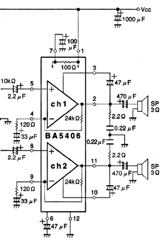

darvinya #64342 üzenetére
Ez az, hogy a kimeneti hangszóróleválasztó semmit nem változtat a zajon, legfeljebb a mélyátvitelre van hatása a kapacitás értékének.
A tápszűrő okozhat 100 Hz morgást esetleg, ha erősen lecsökken a kapacitása (vagyis nem csak 20 %-kal, ami még a tűrésbe is belefér).
A végfok nem fura, szokványos analóg végfok, a külső alkatrészek egyszerűen csak szükségesek. Vagyis lényegileg nincs mit alakítani rajta, hacsak nem akarod csökkenteni az erősítést, amitől csökken a kimeneti zaj és a torzítás is.
Rajzon a 120 ohmos ellenállás növelésével csökken a fokozat erősítése.
24 k / 120 = 200-szoros erősítés elég sok egyébként egy végfokhoz képest, így nem csoda, hogy zajos is.
A kimenet DC-szintje féltápfeszültségen van, az AC-jelet pedig (kondenzátorhoz méltóan) rövidre zárni igyekszik, ezért oda elég kisebb feszültségű kondi.
47 µF a feszültségutánhúzó, ami szintén féltápra töltődik, a kimenetre ráülve megemeli a meghajtófokozat tápfeszültségét a pozitív félperiódusokban, ez a torzítás csökkentésének egy klasszikus módja.
Kernel
darvinya #64340 üzenetére
Pedig elkónál az belefér a tűrésbe, az is valószínűtlen, hogy ember észrevenné a különbséget, bármilyen funkciót is tölt be.
Hasonló a helyzet a 33 --> 47 mikrónál, ilyenekre nem bíznak kritikus beállítást, ahol számítana a pontos érték. Lehet tápszűrő, lehet csatolókondi, utóbbi növelése csak javítja a mélyátvitelt, de általában az sem észrevehető.
Ez érvényes a negatív visszacsatolásba iktatott leválasztókondira is, gondolok itt a képen a C6-ra például:
C7 a gerjedésgátló, ami a nagyfrekvenciát 100 %-ban visszacsatolja, ezáltal az RF-erősítést minimalizálja.
terapeuta007
darvinya #64338 üzenetére
az 1000uf es az jó lett volna mégegy darabig.
a 33uf est azt lehet nem kéne lecserélni más értékre.
nem tudni milyen áramköri szerepe van az erositoben.
(az ic-t "irányithatja" peldaul esetleg erosites merteken valtoztathat ha nagyobb vagy ienek oszzetett torténet. majd esetleg kernel kifejti jobban és kijavít)szeruntem mondjuk a 47uf az még jo lehet a helyere.

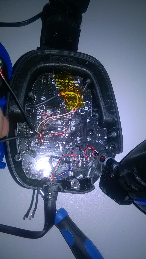

Agostino
darvinya #64074 üzenetére
szia
oh, értem, köszi. én naiv azt hittem hazai okosság... az an8002 [ez volna az], igaz? hát ha ennyiért in circuit olvas nekem elkót és nem kell kiforrasztanom egyesével őket, akkor az nagy kúlság.
darvinya #64003 üzenetére
Na ez jó kérdés, viszont nem is szívesen rombolnám nagyon szét
Így simán visszaalakítható minden.
A bekötést szakadásvizsgálóval néztem, de már kiforrasztott kábellel, hiszen a nyákon rajta van minden, csak a jack felé kellett kitalálni, mi hova megy.Akkuval volt tesztelve, de azért a legtöbb ilyen dolog elemmel és akkuval is megy.
darvinya #63999 üzenetére
Azt tudom, hogy működik a zajszűrő, csak a kifejezést nem értettem
A fantomtápot is tudom. Ennek saját áramforrása van, így nem tudom, a mikrofon kap-e tápot a konzol felől, de 4 vezetéken, trükkös lehet.
Mindegy, a beszéd mikrofonja lejön, kulturáltan megoldható, aztán ha kell a tulajnak, visszateszem neki.(Amúgy valami 4 hangszórós cucc, a direkt bekötés sem lenne egyszerűbb.
