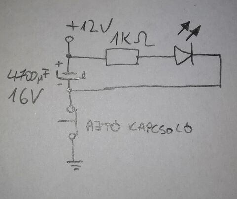

#85619712
ngabor2 #75502 üzenetére
Ne aggódj a lemerítés miatt, nem tétel egy indító akkunak egy led. Készítettem egy skiccet 10mA - el számolva így nézne ki a dolog. A kondi csak becsült érték, lehet több kell, lehet kevesebb, én ennyit tippelek, ki kell kísérletezni. Ha ráér hétvégéig arra is tudok neked egy pontos értéket mondani.

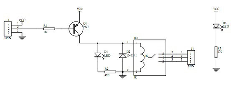

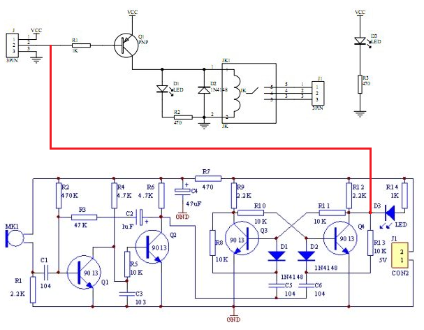

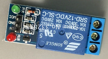

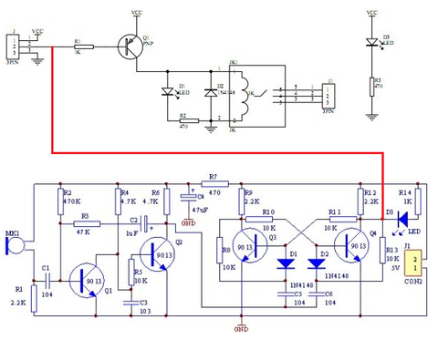

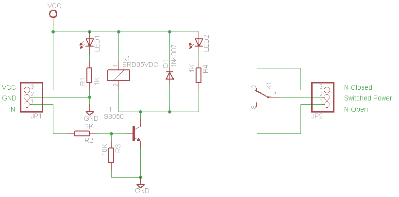

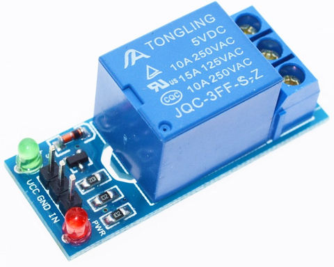

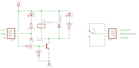

Kernel
ngabor2 #63141 üzenetére
De az a relémodul tartalmazza a kapcsolótranzisztort is, így közvetlenül vezérelhető jellel. Csak félrebeszél az eladó, mert konkrétan azon nincs optocsatoló (nem is kell), illetve valószínűleg nem is high level szintre kapcsol.
Itt egyiknél a pozitív betáp közelében látszik a tranzisztor:
Itt meg a GND felé esik:
Itt megvan a tapskapcsoló rajza is, ami azért lényeges, mert egy áramkör be- / kimeneteinek felhasználásához mindig az áramkörből kell kiindulni. Egy csatlakozó önmagában néha semmit nem árul el, vagy jobb esetben meg kell nézni a panelt közelebbről:
Itt válik érthetővé, hogy a Q4 kollektorára lehet kötni az első relét, aminek pont lehúzza bázisát és akkor fog bekapcsolni (low level trigger).
Más kérdés, hogy trigger alatt inkább rövid impulzust szoktunk érteni, ez meg állandó szint, de ez is egy ilyen kínai kavarás.
