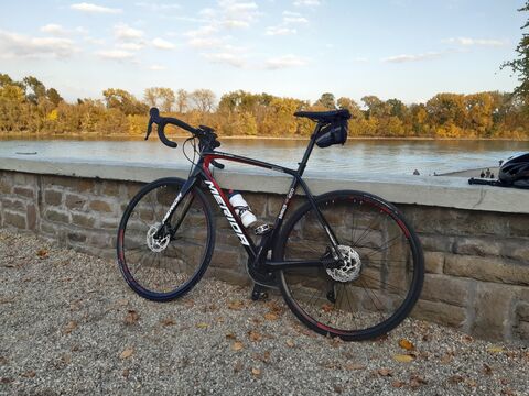

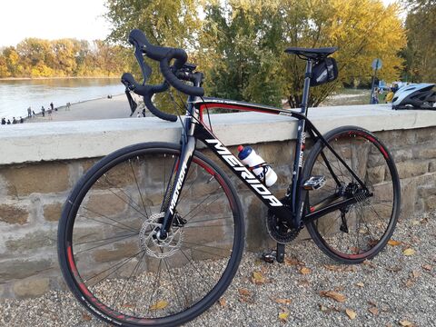

Pénteken végre átvettem az új bringát, Scultura Disc 4000, idei modell.
Fantasztikus érzés volt vele menni a hétvégén, könnyebb, gyorsabb mint a Speeder, igazából gyorsabban megszoktam mint vártam. Pedál még csak egy sima taposó, majd tavasszal szerzek be egy ehhez illő pedál+cipő kombót. Amit még szokni kell, a kormány, alsó fogásban kicsit idegen még, ahogy fekszek, de nem kényelmetlen. Alig 40 km-ert mentem csak vasárnap, igazából kis izomlázat érzek a nyakamnál, mert jobban hátra kellett hajtanom a fejem, hogy lássak előre, mint eddig.
De ez csak megszokás kérdése. A kormánymagasság gyári, az ülést lőttem csak be és nem érzek semmi olyasmit, ami méretproblémákra utalna, egyelőre. M/L méret, a 184 centimhez úgy tűnik, tökéletes. A pedál talán még közelebb van, mint a Speederen, ezért kanyarnál figyelni kell, hogy a lábam ne akadjon bele a kerékbe, de ez általában csak akkor okozott problémát, ha előrecsúsztam, egy SPD-s pedálnál ez már nem hiszem hogy gond lenne (meg most se az, csak meg kell szokni). Szóval le vagyok nyűgözve, imádom ezt a gépet. De örülök hogy megvettem, így jövőre már nem kell ezen agyalnom. Jöhet a tavasz!
