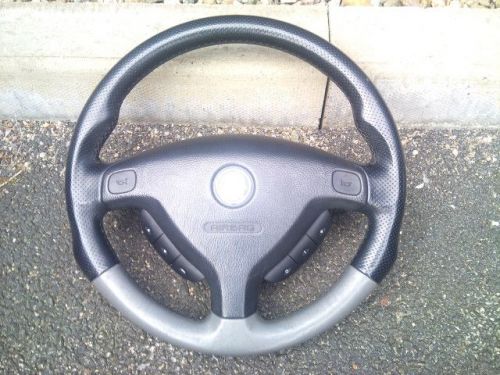

Jó lett szerintem. Ha idáig jutnék én is duda ügyben akkor inkább ezt a megoldást választom az utángyártott légzsákfedél helyett.

az enyém 2003 -as 120 ezer km és kb úgy néz ki mint amit először linkeltél a 2001 -es 124 e km -rel
nagyon egyszerü a magyarázat erre a dologra hogy kinek milyen a dudagomb
az enyém azért közel hibátlan a kormánnyal együtt mert:
- a kormányon van kormányvédő
- a kormányt 11 óránál fogom bal kézzel még véletlenül sem ér a kezem a dudagombhoz és környékéhez
- az előző tulaj is így foghatta a kormányt mert 103 ezerrel vettem
- nem használom hosszabb autópályás utakra a kocsit és az előző gazdája sem arra használta így nem kellett pihentetés miatt "ráakasztani" a kezemet a dudagomb környékére holott egész kényelmes ott fogva vezetni(#47574) w333:
