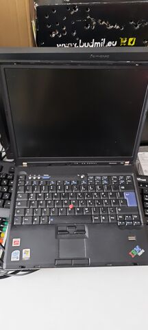

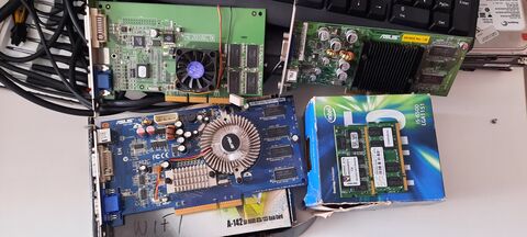

Hol kukázol ilyen jó cuccokat
Kukáztam. T60 bűn lenne ott hagyni. Geforce2 MX, valami asus sztem az is mx, meg Agp 7600gsy gyári intel hűtő pasztája is gyári, rakás ram (kiemeltem 2gb ddr2 és 1gb ddr1 notiramokat. Még teszteletlen mind.
Nincs a képen egy toshiba noti amd v120 procival 4gb ddr3-al döglött hddvel de müködik töltővel.
