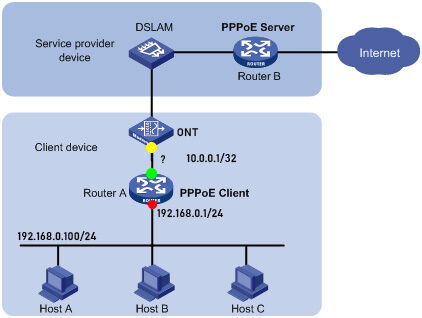

Segítséget szeretnék kérni pár dolog megértésében.
Mivel eleve érdekel a téma + CCNA-ra is készülök, aminél témába vág érdekelne a működése a DIGI-s routingnak.
Szóval:
Ha indítok egy traceroute-ot, mondjuk az index.hu-ra, akkor az első hop az a SOHO routerem 192.168.0.1-es ip-je.
A második HOP, pedig a 10.0.0.1 minden esetben. Ez az ami nem tiszta.
Ezt kifejtené valaki,hogy hova helyezzem a fenti ábrán pl?
Érdekes, mert bár traceroute,nál ugye látható, de nem pingelhető, mintha ott sem lenne.
Köszönöm a válaszokat.
