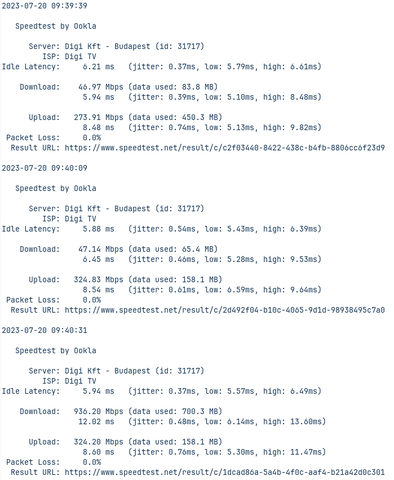

Amikor voltak itt a szerelők a helyreállításban, ezelőtt a DIGI ezt igérte:
"Szerelő kollégánk a helyszínen, a saját laptopjával csatlakozva az Ön
végpontjára huzamosabb ideig teszteli a kapcsolatot, méréseket végez."Nos ez nem is volt, nekem kelletett méricskélni dolgokat mint mondjuk ping az 1.1.1.1-esre és Speedtest (de CLI-ben, nem weben - az a pontosabb), míg nem volt jó az egész dolog. Sőt ez nem volt több mint 15 perc (ennyire volt "huzamos idő", laptop ilyen-olyan célból nem hoztak magukkal, a sajátot használtam)
Szerintem nem hogy a Speedtest CLI-t meg a pingelésnek a jelentőségét, de még a Linux-ot sem ismerték.

Kicserélték az ONT-ot nálam egy Huawei HG8145V5 típusra, az elöző is egy Huawei volt és nem volt jó, na de ne siessűk el, mert nem csak azzal volt a probléma.
Az AX5400-as ASUS Tuf routerrel is volt gond, nem csak az ONT-al volt gond.
Mind a kettőnél stabilitási és sebességbeli, késleltetési problémákkal kelletett szembesűlnöm hónapokig (majdnem 2 hónapig), szapultam a DIGI-t (volt oka is rá, sokszor volt magas latency, mondjuk 20000 ms), nagy nehezen sikerűlt bizonyítani hogy mire jöjjenek hozzám vagy bármit is csináljanak pl. kompenzáció, nem csak "újraindítgassák az ONT-ot" meg "nem találtunk problémát" mantrát nyomják. Természetesen tettek ez ellen és igen kiiktattam az ASUS saját router-t. Először bridge módban (az új ont-al nagy nehezen épűlt fel, 5 perc kelletett hozzá a gépemhez az előzőhöz képest) volt, egyaránt router módban is működik stabilan az egész internet jelenleg.Természetesen, nem csak routeren keresztűl tesztelgettem, ahogy kérték tőlem a DIGI-sek (azon kívűl hogy nyomjak egy traceroute-ot az index.hu-ra - erre is volt rá írva ilyen script hogy logolva legyen az is), dugjam be a gépembe (ugyszint bridge módban volt, bepötyögtem a PPPoE user/password-ot - kettő laptopba, amiken nyomtam felváltva ezt az egésznapos tesztelgetést) és logolta az a python program a speedtest eredményeket, az NMHH mérőbox meg az ASUS router meg a szokásos hálózat ki volt iktattva.
Természetesen ott látam, hogy az elöző ONT-al (is) volt gond.Jelenleg routerként is használom az említett ONT-ot, annyi downgrade van, hogy nincs wifi6 és 4-el kevesebb antenna van. Sokkal stabilabb a kapcsolat, egyenlőre (NMHH mérőbox beiktattva, szóval nem menekűl a Digi tőlem, de részemről van egy python program, amely sűrűbben nyom (kb. 1 percenként) speedtest-et a mérőboxhoz (az óránként, de változó változó ütemezésű) képest).
Látom hogy másnál is van gond, lehet ezzel próbálkozni hogy direkbe bedugni a netet a gépbe, nyomni a tesztet (kikűszöbölve az esetleges hibákat, ami a routerben előfordulhat mint mondjuk nem férhetsz hozzá bizonyos időben a beállítási felűlethez meg minden) és nyomni Python programmal a Speedtest CLI-t (futtantandó python program itt van, kell hozzá Speedtest CLI innét letölteni, meg hát kell Linux is, ezek egy mappában legyenek).
Ki kell keresni egy kirívóan alacsony sebességet, amik mondjuk a garantált sebesség alatt van (akkor reagálnak leginkább ha abból van több, és emellett van nagyon magas késleltetés is naplózva), itt van a ping tester és naplozó, ugyanebbe a mappába mentsétek el, ezt egy időben lefuttatjátok. Lesz kettő kűlön txt fájlok, ott lesznek az eredmények, lehet keresgélni a kirívóan rossz értékeket és azokat mutogassátok a DIGI-nek.Nem sikerűlt további beállításokat feltárnom mint pl. PPPoE kapcsolódási lehetőséget az NMHH mérőboxban, szóval ezért volt a laptop(ok)al tesztet.

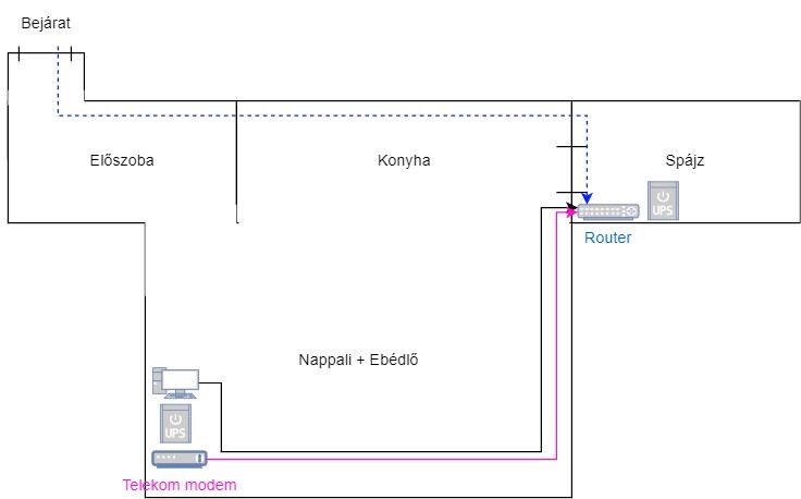

Ekkor viszont kéne UPS az ONT-nak
A digis ONT keveset fogyaszt, nem feltétlenül kell neki klasszikus UPS. Egy ilyen szappantartó is megteszi. Nálam több mint 80 perces akkus üzem után is 75%-os töltöttséget mutatott. -

Protezis
#110120
A DIGI-s szerelők behúzzák a kábelt abba a csőbe , csatornába amit TE szépen elvezetsz.
Készítsd elő a nyomvonalat, csövezéssel , csatornázással addig a pontig , ahová szeretnéd a DIGI-s eszközt ( ONT ).
Valamint abból a helyiségből megint csak csövezés , kábelcsatorba kell menjen minden olyan helyre ahová UTP kábelt és / vagy KOAX-ot ( TV adás miatt ) szeretnél.
Én is megcsináltam magamnak ( családi ház ) és szépen a padláson át elhúzták az optikát oda ahová kértem.
Nálam is egy helyen van az ONT , Switch-ek , NAS-ok , szünetmentes.
Abból a helyiségből megy "szanaszét" a házba a sok-sok UTP kábel.
Valamint a KOAX felmegy vissza a padlásra....ott 4 felé van osztva egy SPLITTER-el és 3 szobába valamint a teraszra van elvezetve.
Mondjuk én erre készültem mert már a ház felújításánál előre csöveztem szinte mindent !
A digi-s szerelők mesélték ....miközben húzták be az optikát nálam..., hogy volt olyan családi ház, ahol 5 órát szöszmötöltek mert a tulaj az ONT-ot ide akarja....de legyen TV amott is ....stb. Nagyon nem szeretik. Ellenben nálam 40 perc alatt végeztek és külön megköszönték, hogy ilyen előrelátó , előre gondolkodó voltam és emiatt a szerelés sokkal gyorsabban és zökkenőmentesebben ment! -

Digit optikai netet tervezek beköttetni. Kérdésem, hogy meddig hajlandók elvinni az optikát, illetve onnan az UTP-t?
Jelenleg Telekom kábelnet van, a képen látható a modem helye. Onnan megy kábel a spájzban lévő routerbe (van külön AP, azt nem jeleztem, csak azért írom, hogy a wifin ne akadjon fenn senki). A Digisek átfúrják a 2 falat a kék szaggatott nyíl mentén és elvezetik az optikát a spájzig? Ez lenne számomra a legjobb. A kábel csatornázása kérdéses, spájzban kevésbé érdekel, de az előszobában nem szeretnék lengedező kábelt.
Ami még opció lehet, de kevésbé szerencsés:
1. Az ONT az előszobába kerül, onnan megy UTP a spájzba. Ekkor viszont kéne UPS az ONT-nak, valamint valami helyet találni nekik.
2. A router + UPS valójában egy rack szekrény NAS-sal, switchel. Ezt ha elmozgatom az előszobába, az egyrészt nem esztétikus, másrészt az AP-t is át kéne rakni, meg átkábelezni.Ötleteket, tanácsokat szívesen fogadok.
