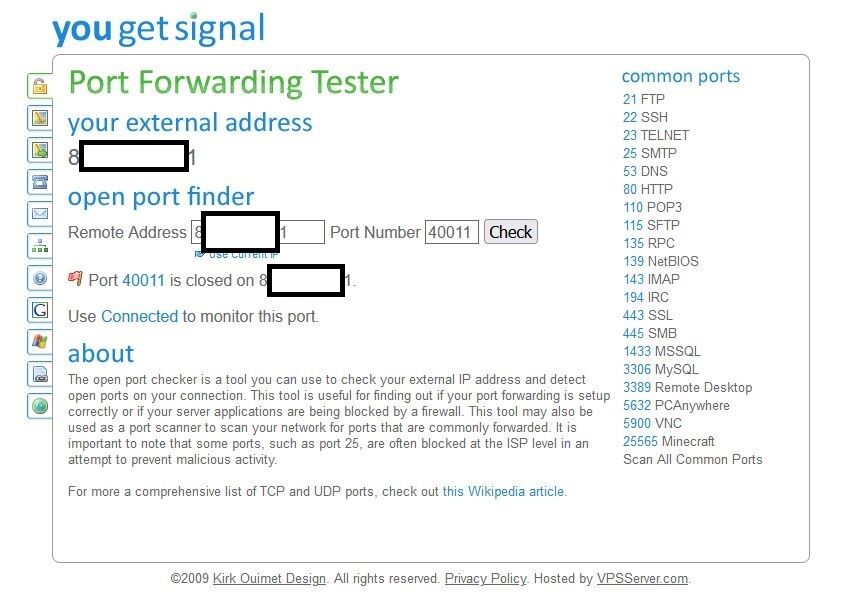

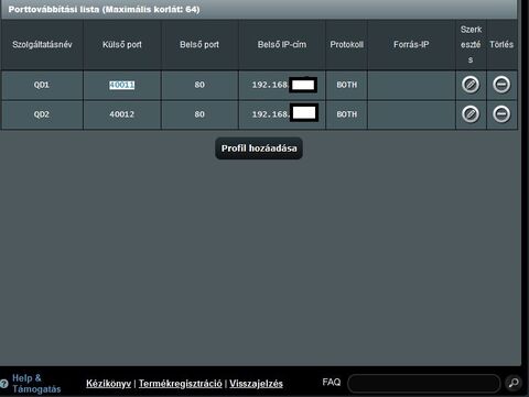

Majd mindent úgy hagyok a forward táblában csak a külső portot átírom akármire, mondjuk 40011-re és nem lesz open?
A 40011-es port nincs tiltva, kérdés, hogy te milyen klienst tettél mögé. Mert ahogy már írták is, attól hogy te nyitsz egy portot még nem lesz nyitva ha nincs mögötte semmi ami válaszoljon. A kamera beállításaiban is módosítani kell a portot 40011-re vagy amin el akarod majd érni.
A 555 port szolgáltató által tiltva, megnéztem. 554-es port is él és működik.

Rendben, elhiszem, hogy így van!
De az mivel magyarázható, hogy itt ellenőrzöm a 80-as és 554-es portot, alap esetben zárva vannak: https://www.yougetsignal.com
Felveszem őket a port forwarding táblába, ellenőrzöm őket és nyitva vannak.
A 80-as és 554-es portokon teljesen jól működik a kamera, akármelyik más portot próbálom ki rá, akár 5 számjegyűt is, sehol nem működik és minden port zártnak mutatkozik? -

Már harmadik napja minden permutációban kipróbáltam, sehogy sem akar jó lenni!
Ha a másik kamerát rakom a port mögé, akkor sem lesz nyitott!
Most, hogy ezt a torrent klienst mondtad, az nem csak azért vag, mert be van kapcsolva a port trigger, és ha nincs esemény, akkor a port is zárva marad? -

Itt csekkolom: https://www.yougetsignal.com

Ezen már túl vagyok. Kivettek a NAT-ból, de hiába állítom be a forwardolni kívánt portokat, kívülről zárva vannak.
A sztenderd portok vannak csak nyitva.
A routeren elvileg a naplóban látszik, hogy bekerült a bejegyzés a forwardra. -

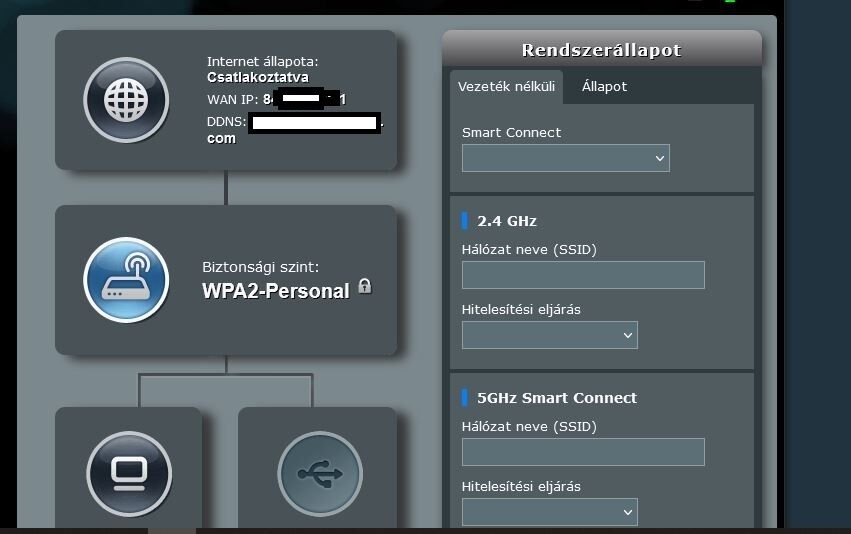

ASUS RT AX58U routeren szeretnék portokat nyitni, de nem nagyon sikerülnek, hiába állítok be minden opciót a routeren.
Van esetleg valami infó, hogy nem e az szolgáltató korlátozza a használható portokat?

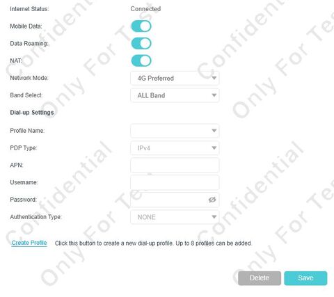

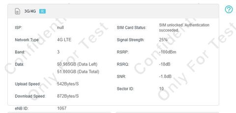

persze. sőt már csináltam mindenféle apn beállításokat is manuálisan amiket neten feleltem hozzá.
frimwaret frissítettem hátha(v4 ben nincs isp lista frissités valamiért csak v5 től van)
Viszont nem tudom mi történt, most mikor bekapcsoltam magától csatlakozott, ráadásul egy ilyen profillal:
