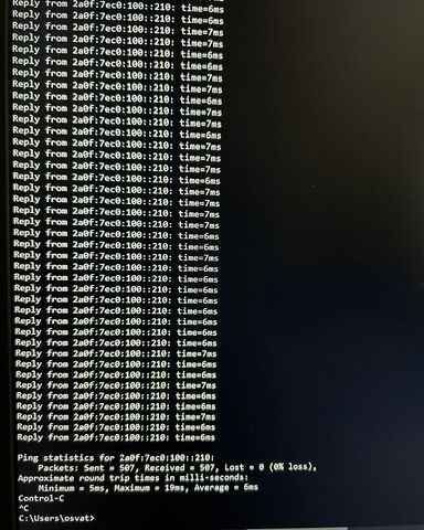

Eljutottam arra a pontra, amikor már nagyon bosszantott, hogy bizonyos IPv6 szervereket kitartóan nem tudok elérni (pl. web.telegram.org).
Ami zavart okozott, hogy az egyik kliensről (Win10) szinte soha, másik kliensről (linux) néha sikerült azért elérni azt a szervert.
A router egy MikroTik hAP ac^2, rOS6-tal, adika4444 backportolt konfigjával, így az ICMPv6 átengedése a tűzfalon elvileg benne van.Túrván a nép internetet az MTU fele terelődött a gyanú, viszont a Win10-en a wireshark-ban nem mutatkozott Packet Too Big ICMPv6 csomag. De még a router-en sem látszott ilyen csomag a Packet Snifferben...
Meguntam. Beállítottam az ND-ben az MTU-t 1400-ra, újracsatlakoztam, és most működik...

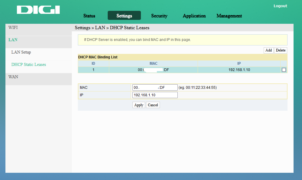

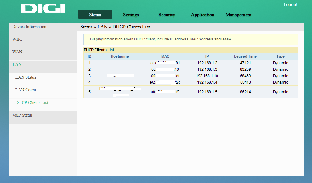

Egy router üzemmódban használt Fiberhome HG6544C eszközön szeretném megoldani azt, hogy a mögötte lévő PC-t WOL-al távolról is tudjam ébreszteni.
Az alábbi beállításokat csináltam meg a Fiberhome-ban:
1) PC MAC címéhez fixen hozzárendeltem egy belső IP címet:
A fenti képeken látható, hogy ez sikeres: A PC mindig a 192.168.1.10-es belső ip-t kapja.
Az mondjuk kicsit zavar, hogy ennek ellenére miért Dynamic-nak mondja az IP címet a második képen....2) Beállítottam egy port fw szabályt, hogy az 12345 külső portra érkező csomagot továbbítsa a 192.168.1.10 ip cím 7 portjára
Ha a PC-t leállítottam, akkor és közvetlenül utánna a külső ip címem 12345 portjára elküldöm a PC hálókártyájának MAC címét, akkor annak rendje és módja szerint fel is ébred a PC. Tehát a portf forward működik
.Ugyanakkor ha a PC leállítást követően eltelik 1-2 perc és akkor hiába küldöm már többet a magic packetet a fenti módon, többet már nem ébred fel a PC
.Azt tippelem, hogy a Fiberhome eszköz annak ellenére elfelejti, hogy melyik ip-re kellene forwardolni a bejövő magic packetet, hogy PC-m ip címe fixen rögzítve a PC-m hálókártyája MAC címéhez.
Van ötlete bárkinek a WOL megoldására Fiberhome eszközön, saját router közbeiktatsa nélkül?

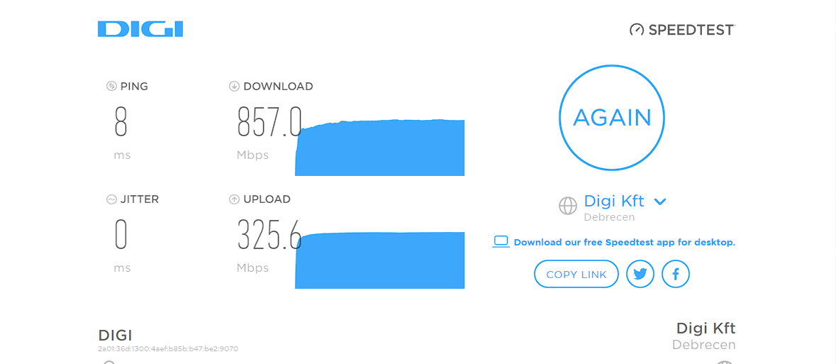

Otthoni DIGI-s internet előfizetésemmel kapcsolatban szeretnék segítséget kérni.
Kb. 1,5 éve vagyok előfizető, FTTH, Kistarcsa. 1 évig az ONT beépített WiFijét használtuk itthon, ezután egy standalone Unifi nanoHD-t szereltem fel. Sebességet nem méregettem (250Mbps-et tud kb. az AP), nem volt vezetéken csatlakoztatva semmi.
Pár hete üzemeltem be a második AP-t, ehhez már nem volt elég az ONT 1 db portja, így került a hálózatba egy USG router, CloudKey és egy USW-FlexMini switch. CAT6 patch kábelekkel, és PoE tápokkal. Az USG intézi PPPoE bejelentkezést, így az ONT "bridge/modem" módban van.
Így a szabad porton már kényelmesen tudtam laptoppal sebességet mérni, ami meglepetésemre 350/320Mbps körül alakult, mindig, éjjel-nappal. (WiFi-hez ez persze elég)
Sajnos csak telepítésnél mértem "router" módban laptoppal, akkor megvolt a 930/320 speedtest.org-on, mielőtt váltottam "bridge" módba, nem.
Ezt jelentettem is ÜF-en (ez hosszú folyamatra sikerült), de végül kaptam egy új ZTE ZXHN F6600R ONT-ot.
És a helyzet változatlan. Csatoltok két mérést, az első "router" mód, csak a laptop van bedugva, a másik "bridge", ott a switch portján mérek. A belső hálózattal szerintem nincs gond. Csomagvesztés még külföldre sincs. Mi lehet a gond?

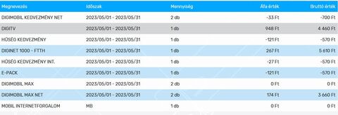

Sziasztok, biztos ki lett tárgyalva a Digi komoly áremelési hulláma. Nálam a 3100 Ft-os FTTH 1000-es csomagot sikerüt 11 hónap alatt +115%-kal emelni 6680 Ft-ra, ezt lehet csökkenteni e-pack-kal 6180-ra (+99% emelés) meg hűséggel még 500 Ft-tal.
Ez most nem panaszkodás, hanem ami a kérdés: volt közületek bárki, aki az áremelések miatt komolyabban körbenézett a piacon, hogy mennyiért lennének most alternatív szolgáltatók? Régen a Digi volt az egyértelmű árgyőztes, de egy ilyen duplázás után már nem olyan biztos.
