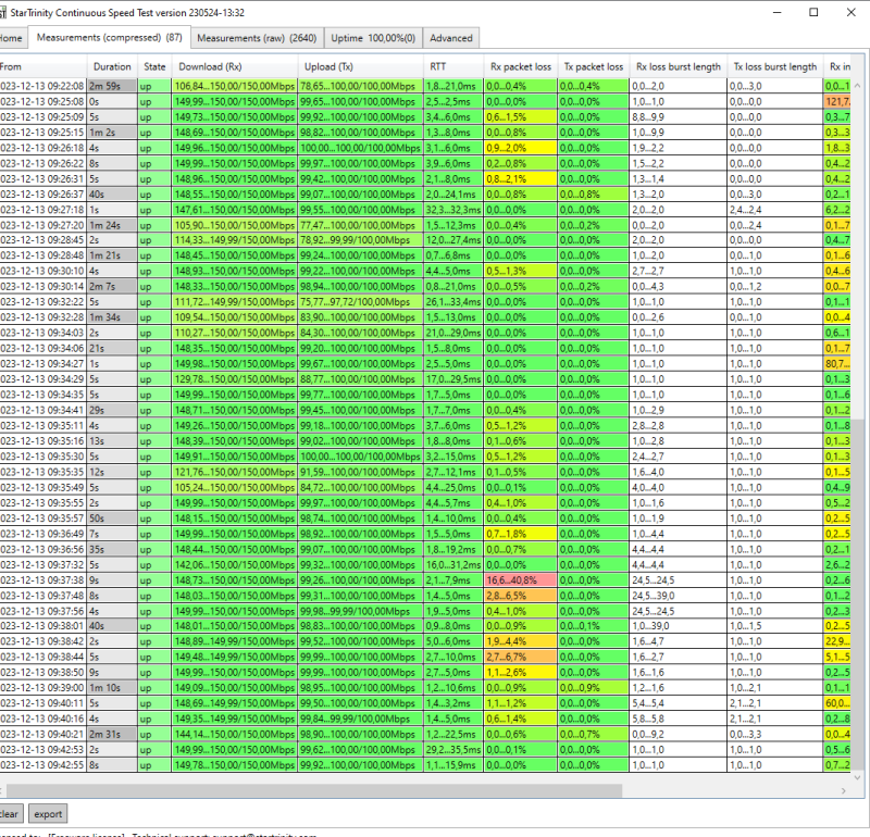

Nálam így néz ki most ( szeged csongrádi sgt );
Google-t pingelve volt egy sikertelen, ezt leszámítva bármikor nézem mindig jó, játszok esténként is és a pingem mindig jó, munkahelyi gépen is megy a net rendesen, nem dobja ki a céges szoftverből az asszonyt, ez azóta mióta ZTE eszközt kihozták, nem tudom mi mivel függhet össze de lekopogom: kopp kopp nálam jelenleg jó kb 2 hete.Viszont a szomszédom T home-os szerelő, lehet leszaladok hozzá megkérdezni ,hogy mi a véleménye az 1000/25 Thome netről

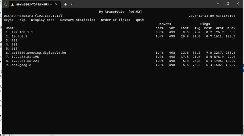

Update Szegeddel kapcsolatban:
Még mindig nem tudják a hiba okát, folyamatosan jönnek nekik a bejelentések, továbbítják a központnak, de nem javul a helyzet, lassan másfél hónapja tart.
Ma reggel a kapcsolatom:

Egy egyszerű PS script (én ezzel figyelem a Digi-s netet hasonló okokból sajnos...):
ping -t 8.8.8.8 | Foreach-Object {
if ($_ -like "Reply from 8.8.8.8*") {
$outToLogFile = "{0} - {1}" -f (Get-Date), $_
Add-Content -Path "C:\ping8.8.8.8.txt" -Value $outToLogFile
if ($_ -like "*request timed out*") {
$tracertResults = (& tracert 8.8.8.8) + (Get-Date)
Add-Content -Path "C:\tracert8.8.8.8.txt" -Value $tracertResults
}Gyakorlatilag azt csinálja amit leírtál, csak nem kell manuálisan figyelgetned, mert kiírja a ping és tracert result-okat 1-1 fájlba.
Balazs_
spiritex #112352 üzenetére
Ahogy én csinálom:
Meetingek alatt mindig megy egy kis ablakban a parancssor aping 8.8.8.8 -t
paranccsal.
Amint meglátok egy Request timed out-ot, azon nyomban indítom egy másik ablakban atracert -d -4 8.8.8.8
parancsot. Nálam a net relative gyorsan helyreáll, a tracert végül sikeres lesz, viszont látszani fog, hogy a 10.0.0.1-nél több ezres ms és csillag is lesz a középső 3 értékben.Pl itt egy tracert a 8.8.8.8-hoz, levágtam a digis router utáni részt:
Tracing route to 8.8.8.8 over a maximum of 30 hops
1 1 ms 1 ms 1 ms 192.168.7.1
2 * * 3684 ms 10.0.0.1
Valszeg erre írni kellene egy programot, tök egyszerű, de eddig nem volt kedvem ennyire ezzel foglalkozni. Plusz talán a digiseknek is jól jönne, ha másodpercre megmondanám, hogy mikor volt szar a vonal.
Magában a tracert kimenetében nem gáz ha van Request timed out és csillag a középső három oszlopban, mert nem minden szerver fog válaszolni a parancsra, viszont a 8.8.8.8 (Google DNS), a saját routered és a 10.0.0.1 vissza fog, tehát ha onnan nem jön vissza, akkor gebasz van.

Sziasztok! Csatlakoznék én is az internetproblémás szegedi digisek táborába.
A problémám az, amit már párszor leírtatok: óránként többször néhány másodpercre rendetlenkedik a net. Nálam jellemzően a délutáni órákra megszűnik a probléma és teljesen random, hogy mikor jön elő.Ha hívásban vagyok, akkor látom/hallom az esetek nagy részében az embereket, de ők engem nem, ping-eléskor Request timed out üzenetet kapok.
A digis ügyintéző természetesen mindent tökéletesnek látott, aztán pár óra múlva kaptam is az sms-t, hogy minden szép és jó, lezárták a hibajegyem.
Másodszori visszahívásra már jelezték, hogy küldjek az ügyfélszolgálatnak tracert-es screenshotokat, szerencsére azon látszik, hogy a 10.0.0.1-nél döglenek be a csomagok. Illetve, hogy fura, hogy még mindig problémám van, mert tegnap megcsinálták. (Mondjuk azt nem teljesen értem, hogy mit csináltak meg, ha minden tökéletes.)
Bridge módban van a digis eszköz, ami egy ZTE F660 v1.
Bármi jótanács a helyzettel kapcsolatban? Van értelme a Mytraceroute logokat gyűjteni és küldözgetni nekik, vagy felesleges?
