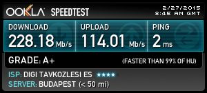

Attila 1
260 giga feltöltés 24-óra alatt ez szerintem jó.30 Mbps és 100 Mbps között ugrál fel és letöltésem egész nap.Túl van terhelve hétvégén az ONT ennyit bír.

"Mind1 milyen neted van ha kikapcsolod a hw natot kb 2-300 mbit lesz a max sebesség...": ez igaz, csak én nem erről beszéltem. én arról beszéltem, hogy:
mindegy, hogy van-e hwnatod vagy nincs, ha pppoe-d van, nem fogja kihajtani a gigát.
Olvasd el az összefoglalót!

(router nélkül is ugyanennyit kapok)
