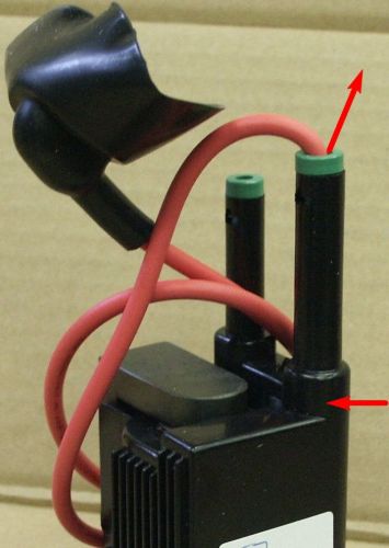

Nemrég volt egy érdekes eset, árvízkárosult ház, ahol a levegő állandó magas páratartalma miatt, gyakorlatilag a párás levegő átvezette az ívet, a ferde nyíllal jelölt helyen, a képcső grafitos árnyékolására:
Vízszintes nyíllal jelöltem a vezeték belső végét, ahol beleszúródik egy vezetőgumiba, tehát onnan bújt ki az ív. 20 év alatt ilyet még nem láttam. Tövénél szokott átütni a műanyag.
Másik fajta megoldás, amikor zsugorcsövet alkalmaznak, itt nyer értelmet (de máskor a fentivel sem szokott ilyen gond lenni, vagyis nem nevezhetem hibás konstrukciónak):
Mivel helyszínen nem volt más lehetőség, próba kedvéért szigetelőszalaggal zártam el a párás levegő útját. Már ennyi tökéletesen elég volt ahhoz, hogy ne jöjjön létre az ív. Pedig az a vékony szalag önmagában alkalmatlan a nagyfeszültség szigetelésére, nem is gondoltam komolyan, mégis bejött.

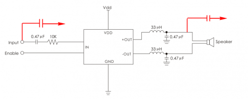

kjani18 #46326 üzenetére
Az mindegy lenne, inkább akkor lehet gond, ha D-osztályú végfok van a lejátszón. Nézzük példának ezt: PAM8302.
Ezeknél a kimenet féltápfeszültségen van, a hangszóró pedig két végfok közé kapcsolódik hídban. Vagyis földfüggetlen kimenet, nem kötheted rá a külső végfok GND pontját.
Leválasztókondenzátorral lehetne csatlakozni az egyik kimenetre, de a hangszóró (fejhallgató) helyett egy ellenállást is be kell tenni műterhelésnek, mert kapcsolóüzemű végfokról beszélünk, ahol a kimeneti szűrőkör viselkedését befolyásolja a terhelés is.
Vagy ki kell keresni a végfok bemenetét és arról elágazni.
De létezik olyan D-osztályú végfok is (LCD TV-kben lehet vele találkozni), ahol a bemenet digitális, csak a kimenet analóg.

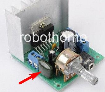

A fotókon nem jól látszik, de a japán készülékekből régóta ismert sötétzöld kondenzátorokról van szó:
Az adatlap szerint a végfok bemeneti impedanciája 30 kΩ, amihez elegendő épp az ajánlott 220 nF kapacitás is, a megfelelő mélyátvitelhez. Mellékelik az átviteli görbét is, eszerint a -3 dB-es pont 20 Hz körül alakul, aminél jobb nem is kell elvileg, noha vérbeli hifisek ennyivel nem elégednek meg általában, betesznek inkább nagyobb kondit. De ebben a kategóriában ennek nincs különösebb jelentősége.
Mint a tavalyi hozzászólások között is szerepelt, a panelon egy soros tápdióda van és egy pufferkondi. Ez csak egyutas egyenirányítást tesz lehetővé, ami kicsit komolytalan.
De akár AC, akár DC, annyi a lényeg, hogy a pufferen 20 V-nál több nem lehet. 18 volt a névleges táp, 20 V a határérték. Azt talán nem kell mondani, hogy az AC szorozva gyök2-vel adja a szinusz csúcsértékét, amire töltődik a puffer, illetve a diódán esik 0,8 V körül.
Ha DC tápot adsz neki, akkor a soros diódát rövidre is lehet zárni, hogy ne essen rajta semmi.
A fejhallgató Jack-out ráköthető a végfok bemenetére, a potméterrel jól le tudod osztani, amire szükség is lesz elvileg. Ha nagyon az elején szabályoz (vagyis nem tudod feltekerni, mert szétesik a hangszóró), akkor további osztásra is lehet szükség, ellenállással.
De még mindig jobb, hogy osztani kell, mert így a fejhallgatóerősítő kimeneti zaja is leosztódik, javul a jel/zaj viszony.

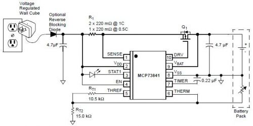

Akkuvédő panel, olyan akkuhoz, ami nem tartalmaz gyárilag védelmet, illetve mivel ez két soros akkuhoz készült, a balanszírozást is el kell végeznie.
Ahogy már utaltam rá, erre nem szabad bízni a töltést, mindig a töltő feladata, hogy 4,2 V-ig töltsön. Ez pedig 4,35 V-nál kapcsol le, a töltő hibája esetén. Plusz a többi védelmet is biztosítja, ami fel van tüntetve.

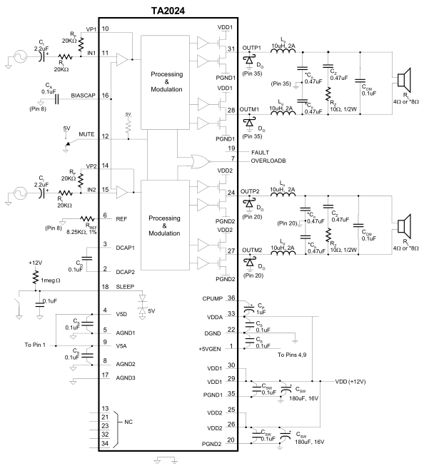

Nem tudod GND-re közösíteni, mert kapcsolóüzemű hídvégfok, nincs földpontja a kimeneten. Csak négy szál vezetéken tudnál bekötni fejhallgatót is, mint ahogy hangszórót is.
A lenti rajzon látható IC-hez hasonló topológiát kell elképzelni, annyi különbséggel, hogy ennek legalább analóg bal/jobb bemenete van, ahol a bemenetre rá lehetne kötni egy barkácsolt végfokot is.
Abban a TV-ben viszont digitális adatbuszon kapja még a hangot is, a processzorról.
Nemrég egy ilyen felépítésű Samsung miatt bosszankodtam, mivel elszállt a végfoka (vízzel meglocsolták), de a digitális bemenet miatt nem tudtam rákötni pótlólagos végfokpanelt sem.
Végül a SCART-ra kötöttem egy ilyen kis végfokot, ami egy T-Home boxból kapja a hangot és a box távszabályzójával tudják a hangerőt szabályozni.
Idős tulajdonosok másra úgysem használják ezt a TV-t, így ezzel az olcsó megoldással meg tudtam menteni a TV-t egy alaplapcserétől, ami nem is állt rendelkezésre.
Azt nem tudtam megnézni, hogy a TV HDMI-forrásról kiteszi-e a hangot SCART-ra, mert közben a HDMI-portot is agyonvágták a T-Home szerelői, akik a hanghiba miatt addig dugdosták a kábeleket, míg a kép is megszűnt (holott nem is az volt a baja, hanem a beázás miatt nem volt hang).
