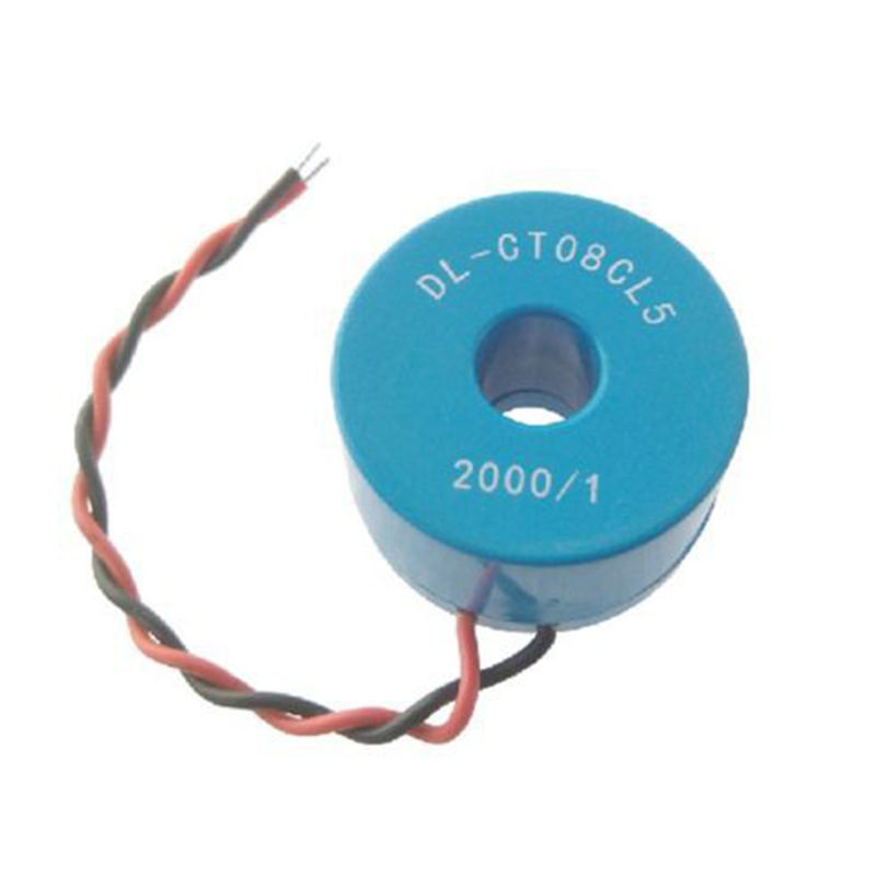

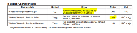

A fő probléma a PCB-vel akkor az, hogy alul végigmegy az egészen és beborítja a teljes alját? Gondolom kisfeszültségű DC mérésre gondoltak eredendően.
Mondjuk a 2,1kV "kicsit" optimista, az alábbi a kivágás az adatlapjából, nem biztos, hogy az a 2,1kV mérvadó bármilyen formában is, még a chip-re is, kínai rendelés ez mégis.
A 354V az viszont már nem sokkal több a 325V csúcsnál, amit a hálózatból kaphat.
Mondjuk a ACS758 a combosabb kivitele ennek a ACS712-nek, azért abban lehet jobban megbíznék, csak az drága és alig kapható.
Ugyanakkor másfél dollárért vannak ilyen 20A-ig használható current transformerek. Főképp az AC 230V nem piszkálása miatt szimpatizálok ezekkel. Oké kicsit még építgetni kell, mire a mikrokontroller ADC bemenetére bekötődik, de biztonságos legalább tán.
