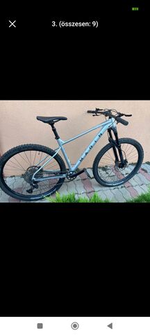

EZT meg tudná szakérteni valaki? Jónak tűnik a vázgeometria (47 cm)?
