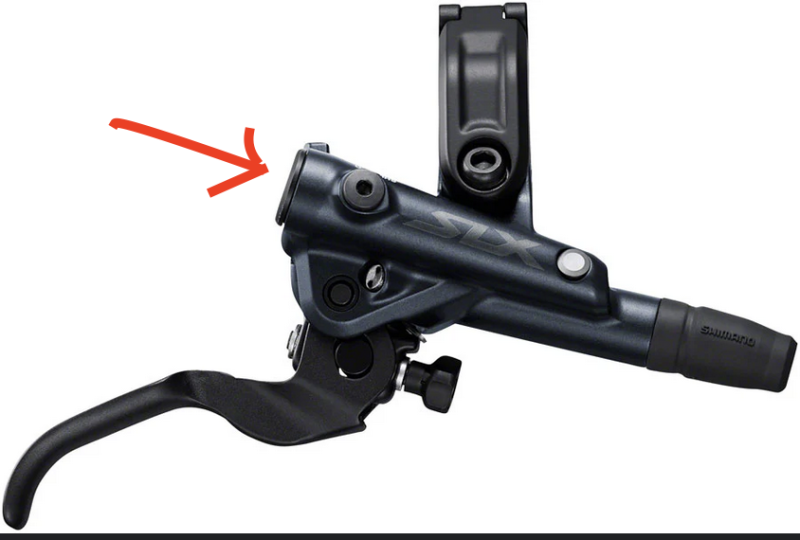

#330147
Mikor enyém köpött először (BR-M8100) akkor azt hittem, hogy ennek annyi, túltöltöttem és ezzel elcsesztem a féket.😱 Én is keresgéltem a neten, de nem találtam semmi erre vonatkozó releváns infót, aztán mikor láttam, hogy kutya baja és faxán műxik elkönyveltem, hogy ennek így kell működni, és ez egy biztonsági szelepszerűség mely megvédi a fékkart az esetleges túltölés miatti túlnyomástól. Azóta amikor betétet cserélek, légtelenítek, olajat cserélek, vagy éppen csak rátöltök a rendszerre valamiért, nemhogy rácseppentsek néhány + cseppet a betöltő nyílásra a fékkar betöltő nyílására, így töltve azt csordultig ahogy a netes videók ajánlják, hanem inkább félig behúzott karral csavarom be a légtelenítő csavarját így hagyva kis helyet ne feszüljön szét a rendszer. Gondolom ha nem alaposan légtelenítesz jó csurig tölteni a majd távozó maradék levegő helyére legyen olaj, de nálam általában sok lesz úgy a folyadék...ennek kapcsán még annyi, hogy az XT féken levő fogáspontállító csavar ide-vagy oda, azt tapasztaltam, hogy fékbetét cserénél is a legcélszerűbb rászerelni a pici olajjal feltöltött olajtartályt a fékkarra és úgy tolni vissza a dugattyúkat, majd helyezni be a betéteket, mert másképp a régi, vékonyra kopott betétek cseréje után begyötört új, vastag betétekkel úgy járhatsz, hogy rámarkoláskor köpni fog a túlnyomás szelep, vagy csak éppen nem lesz semmi játéka a fékkarnak, azonnal harap ha hozzáérsz.

stickermajom
#330147
Mindig lehet tanulni, én még sosem találkoztam ezzel.
Most legalább megnéztem.
Logikus persze hogy van benne ilyesmi.
Ha a tölcsér már rajta volt a fékkaron, amikor a dugattyúkat visszanyomtad, akkor szinte biztos hogy nem a te hibád.
Simán az is lehet, hogy kimozdult a tartócsavarja… -

stickermajom
pbors
#330146
[link] Ez nem én vagyok, de tud köpni nagyokat.
[link] Itt kitárgyalják.Amúgy fura, mert ugyanazokat a lépéseket csináltam végig elöl és hátul, elöl nincs semmi gond. Shimanot mondjuk nem csináltam még, de Sramot ezerszer és ahhoz képest ez sokkal egyszerűbb. Lehet már eleve nem volt valami kerek, szerintem nem én szúrtam el.

stickermajom
#330145
És ott köpött? Az igen!
pbors
stickermajom
#330142
Ööö. Abban hol van túlnyomás szelep és membrán?
pbors
stickermajom
#330136
Ez milyen fék amúgy?

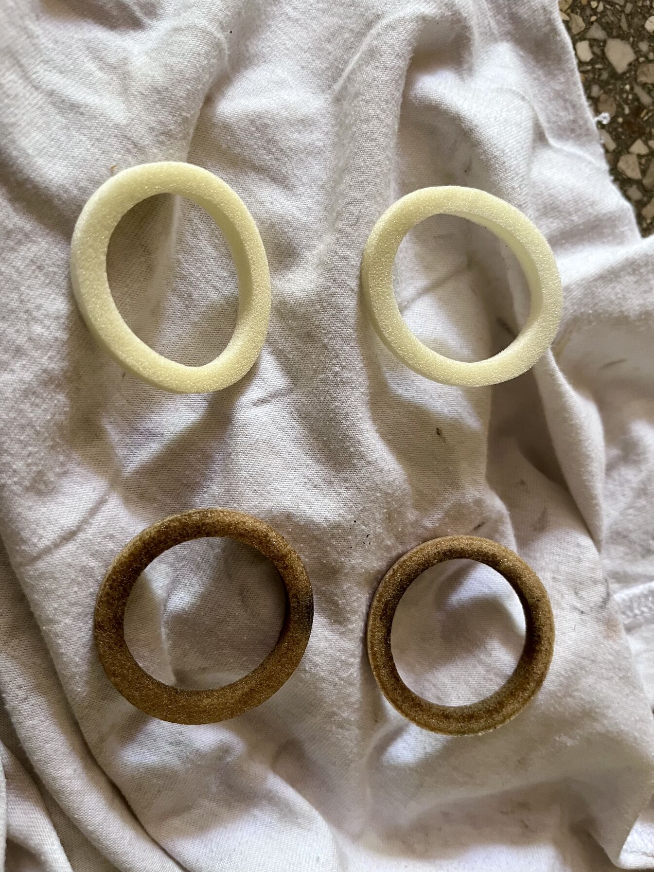

szuszinho
Hasaggymeg
#330130
Mivel darabokra szedtem, így simán betettem az olajos szivacsokat, aztán a nyomtatott szerszámmal benyomtam a helyére a tömítéseket.
Az alsó csavarok helyett egy hosszú 8-as csavart használtam szétszedésnél. -
pbors
stickermajom
Ma jön feleségem barátnője hozzánk látogatóba két hétre, az én irodám/bringatárolóm lett kiutalva neki mint lakosztály. Tegnap este még eszembe jutott, hogy gyorsan meg kéne még csinálni a fékeket amíg még van helyem. Meg is csináltam, de tesztelni nem volt idő, ma berakom a kereket, erre tökig be lehet húzni a féket. Na jó kapjuk szét még egyszer, átnyomtam friss olajjal újra, összeraktamm, megint tökig behúzható.
Tegnap feltűnt, hogy az az túlnyomás szelep jellegű kiköpött egy jó nagy adag olajat mikor még benn volt a blokk és a fékkart átmozgattam, gondolom elmozdult a membrán. Összesen amúgy vagy hatszor nyomtam át rajta 25ml olajat, hogy biztosan ne maradjon semmi, kétlem hogy levegő lenne.
Szóval most úgy állok, hogy a szobában olajfoltok itt-ott, szanaszét minden szerszámom és nem pakoltam el semmit, a gép pedig 3 óra múlva leszáll. Asszony ki fog nyírni. A bringát inkább gyorsan beadtam a helyi szervizbe, hogy mentsem az irhám.

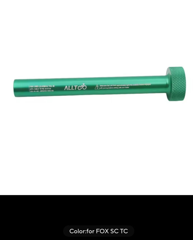

Hasaggymeg
#330132
Fox Stepcast-nél még külön szerszám is kell hozzá, de azzal is gyomorgörcs kerülget mikor püfölöm...
edit: sima Fox32-re való is van, lehet az a Rebára is jó...

szuszinho
#330122
Teló nagyszerviz? Rebound-al együtt? Attól én agyvérzést kapnék a service manual alapján
Az egyetlen dolog, amit nem magam szervizelek az a teló/tag csillapítás.@Főni: van ez a műanyag bizbasz & fogkefe készlet,
na a műanyag bibaszokat pont erre teremtette aJóistKínai Népi Kommunista Bizbasztervező Bizottság. -

#330122
Milyen volt behelyezni az új szivacsot? Én (Reba) rendesen megkínlódtam vele miután a leírás szerint jártam el, vagyis megáztattam olajban előtte. Míg szárazon elég sima ügy, ha egyszer megszívja magát olajjal az a szivacs, és jól megnő nem igazán akar helyére menni.
Másodjára már szárazon tettem abba a vájatba és után áztattam meg olajjal.
Amúgy először csak alkohollal tisztára mostam a régi szivacsot, majdnem gyári is lett a színe. -
