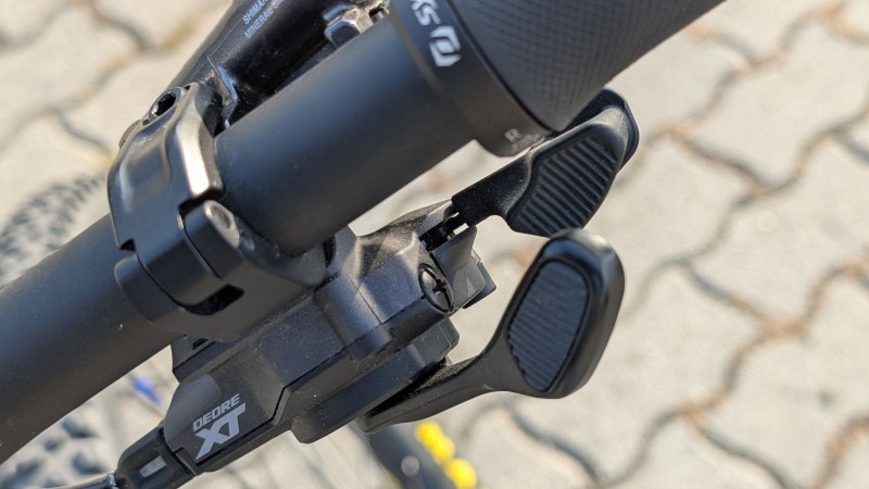

Ó, a gyors felfelé váltás musthave.
Tudtam volna cserélni recsegős hoki (EZ Firet alulmúló)AceraAltus kart a Toughroadon, a rendeléshez csapva egy SL-U4010-9R -t, de csak 2őt tudott volna felelé pakolni, az meg no go nálam (amivel terepen kísérem kislányom). Még a Claris meg a Sora is többet tud, szóval elvileg mtb szériánál ezt a genyózást (eleve ezt a tourney/acera/altus/alivio bohóckodást) nem értem.
OK, a konfigurálhatóság lehetősége fasza dolog
.Biztos tetszene hogy gyorsan vált az XTR, de valahogy az akksitöltögetés, meg hogy kint van a -10° .. 40° az akku, nem hozza meg a kedvem az elektromos váltáshoz. Főleg hogy most olyan jól megy a bowdenes, mint ezen még soha.
Mondjuk a felfelé (és most már lefelé) váltás gyorsabb és kisebb erőigényes mint idáig bármelyik korábbi XT-m esetén, az igaz.-35% shifting operation force (vs SL-M8000-IR) 20% quicker main lever access (vs SL-M8000-IR)

Pedig jó az a gyors lefelé, felfelé váltás terepen, egyik mikor egy lejtő után szinte falszerű mászás következik, aztán mikor annak a csúcsán átbukva újra ereszkedsz, hogy ne üresben pörögj...még így is xar, ha ne adj isten elfelejted, minap enyémnél be is állítottam váltsa végig mind2 irányba ha nyomva tartom, így a nyomás hosszával tudok egytől 12-ig váltani bármelyik irányba, bármennyit....és ez bizony nagyon baba!

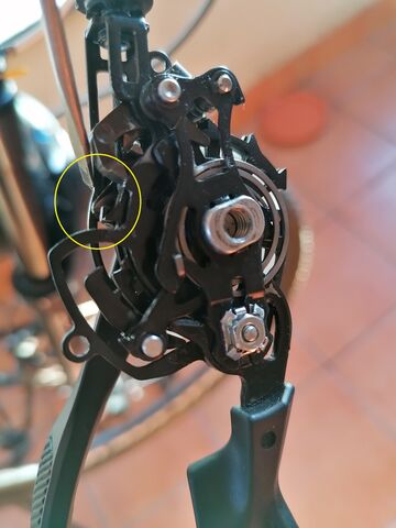

Kikerestem, váltó bowden takaró csavar néven találom itthon.
Elnézést a szakszerűtlen kifejezésekért
Hasaggymeg:Nem tűnt fel a shimi oldalán, de rákeresve írnak ilyenről.
[link] Igaz, olyan gyorsan nem szoktam azért növelni a pedálfordulatot hogy nagyon hiányozzon, de így már kipróbálom, idáig nem tűnte fel hogy tudna ilyet.

Idézek Pite úrtól:
Megvan a hiba oka.
Valamiért nemmvolt rendesen betekerve a kupak
Ez egy kiküszöböletlenül maradt probléma, nevezetesen, hogy a váltónak nemcsak a rugó és a bowdenellenállást kell leküzdenie váltáskor, hanem annak a kis, vázból kilógó bodenház ívének ellenállását is, mely ugye rövidül és hajolnia kell ahogy a váltó hozzácsatlakozó része a váz felé mozdul el.
Ami a tú véj rilíszt illeti, azt tudod, hogy lefelé váltás (a kisebb kerekek felé) az duplán is megy az XT és XTR-nél?...vagyis a Multirelease, ergo erősebb nyomásnál, vagy húzásnál a kisebb kar kettőt is vált. -

#331347
Már el is felejtetted a shimano bowdenesei milyen modernek![;]](//cdn.rios.hu/dl/s/v1.gif)
2 way release (már a Sora is), vagy húzom vagy tolom a leváltáshoz.
Ha húztam, nehezebben jött, mintha toltam. Mivel új kora óta így ment, azt hittem ez ilyen (csak nem tetszett).
A váltó felé húztam két centit a komplett bowdenházat, hogy nagyobb íve legyen. Itt látszik egy kicsit, és most mintha még élesebben ment volna be kicsivel korrekció előtt: [link] (Illetve nem sokkal akép készítése után inkább a kormány felett vezettem el a karnál a bowdent, hogy kevésbé törjön meg meg mikor bemegy a kormányszárnál, mert onnan hirtelen megy lefelé: [link]A bowden cserés csavar az a kis menetes kupak aminek nem tudom mi a neve
(SHIMANO Shift Lever Inner Hole Cap). Sose volt ezekkel semmi bajom csere után sem, igaz, mindig normálisan visszatekertem appsoluttal ellentétben.Valamit feszített bent ahogy ferdén volt az tuti, most megy a húzásra is a leváltás, és mindkét irányba működtetve a lefelé váltó kart sokkal könnyebben megy, mint korábban, mindez a 2 másodperces igazítás után közvetlen.
Az érthetően (és tömören) fogalmazás nem az erősségem, kérdezzetek vissza

Értem. Az csak egy lezáró csavar.

Cseréltem már párszor bowdent Shimano váltóban, azért is lepett meg, hogy ez bármilyen szinten kihathat a váltásra.

Szerintem amire gondol : Cable Adjustment Barell hivjak, van a valton is, a karon is, es bowden elofeszitest vegez, es van szerepe

Az egy gyérmenetes dugó, a lyuk takarásán kívül pedig nincs is az ég-világon semmi szerepe, ott kell kihúzni/befűzni ugye a bowdent. Ha azt félrehajtod a menetjébe legfeljebb csúnyán fog állni, vagy kuka lesz és ott egy apró lyuk fog tátongani, esetleg kifigyel a bowden végén a bütyök mikor kézzel tologatod a váltót a rugója ellenében.

Engem érdekelt, de szövegértési akadályokba ütköztem, aztán hagytam az egészet...
kicsit sok erő lehet a leváltáshoz ha húztam a kart.
...leváltáshoz nem tolni kell az SL-M8100 kart? vagy a másik irányú, mutatóujjal végzett váltásra gondoltál mint húzásra?Mai tekerésen a húzás a végefelé kb sose megy, ha tolom a kart, akkor elég erősen kell, de a rekerésen nem mindig váltott lefelé.
Hátul feszült kicsit a bowden, húztam hátra 1--2 centit.
...ha feszűlt hova húztad még, nem lazítani kellett volna?
a bowdencserés csavar ferdén van benne
...milyen alkatrész a bowdencserés csavar?
Csak ennyit nem értettem.![;]](//cdn.rios.hu/dl/s/v1.gif)

mauimagic...én azért látom az összefüggést.![;]](//cdn.rios.hu/dl/s/v1.gif)

Csak a nyílást kell takarja.
Valószínűleg nem tudott valami retesz rendesen mozogni, mert feszítette ahogy ferdén vont bent.Most végre úgy vált, ahogy egy XT-től elvárnám, finoman, nem kell relatív határozottan húzzunk vagy tolni a kart.
Jó hogy így jöttem rá; le akartam akasztani a bowdent, megmozgatni higy érezzem mennyire megy könnyen. Sose hittem volna rá, hogy mitől javult meg.

Megvan a hiba oka.
Valamiért nemmvolt rendesen betekerve a kupak (bowden cserés), emiatt ment nehezen, nagy erővel a leváltás illetve nem működött a húzásra leváltás.
Legalább húztam két centit hátra a bowdenezése is hogy kevésbé legyen feszes hátul.Látszólag nem sokakat érdekelt, de hátha a jövőben valakinek hasznos.
Ja, és a nap tanulsága:
Ahol fitnessel és gravellel 580/620/640es kormányokkal átsuhansz, nem biztos hogy a 740es montival is át fogsz férni... -
