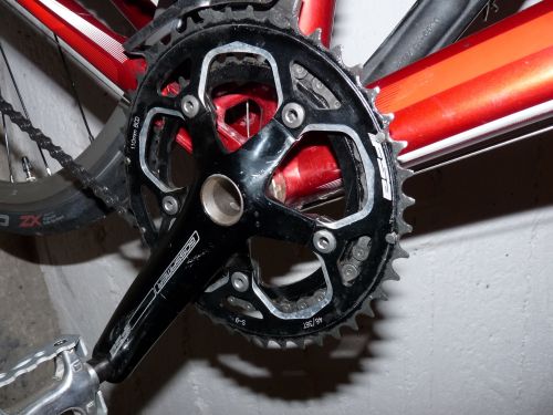

-=RelakS=- #63958 üzenetére
Értem! Köszönöm a segítséget.
Baloldalt FSA-nál imbuszos a csavar, ami fogja a hajtókart. Tehát nem kell hozzá spéci szerszám. Viszont a Shimano SM-BBR60 középcsapágy külső átmérője 3-4 mm-rel kisebb, mint a szabvány shimano középcsapágy szerszám, egy ilyen lötyögött rajta. Akkor most milyen kell a meghúzásához?
Szerk:
A BBR60 tökéletes az FSA hajtóművel, csak megfelelő cél szerszám miatt nem tudtuk összerakni. -

belaazallat #63949 üzenetére
Nagyszerű, de a plusz szerszám, amit írtunk, az a bal oldalra illik, és a hajtókar határozza meg, nem a csapágy. Videó a Hollowtech 2-ről
Amúgy a két csapágy kompatibilis egymással? Én a hétvégén próbáltam ilyen ügyben tájékozódni, aztán feladtam

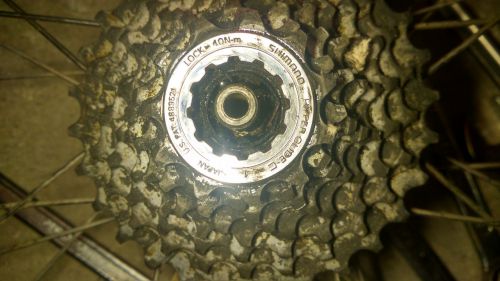

kazettaleszedőből olyant érdemes venni, aminek van 'tüskéje', amit be tudsz dugni a gyorszár helyére és így központosítja a szerszámot. (bocs, de linkelni most telóról nem tudok)
(közben megnéztem a linket, pont erre gondoltam)

belaazallat #63944 üzenetére
Én icetools szerszámokat vettem, nyél nélkülieket. Olcsóbbak mint a nyeles, kevesebb helyet foglalnak és rápattinthatóak 1/2"-os behajtókarra (vagy akár nyomatékkulcsra), vagy imbuszkulcsosak (pl a Hollowtech II szerszám).
szerk.: nem olvastam végig, előttem -=RelakS=- is nagyjából ugyanezt írta.
Azt sem árt megnézni, hogy milyen hajtókar van rajta.
Shimano a Hollowtec 2-nél spéci 8 ágú mélyedéssel ellátott anyát használ, célszerszám nem jöhet rosszul hozzá.A kar nélküli annyiból jobb lehet, hogy nyomatékkuklcsot tudsz hozzá használni. Már ha akarsz pontos nyomatékot beállítani, és nem csak úgy érzésre meghúzni.

Szerszámokat szeretnék beszerezni. Kazetta leszedő, integrált középcsapágy hoz.
Kazetta leszedőnél mennyire előny, ha nyele is van a szerszámnak? Sima -

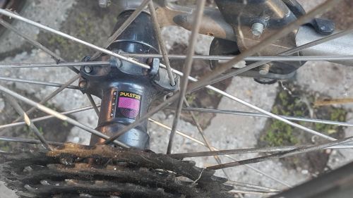

havri1
Nem szedtem szét végül, kentem bele friss zsírt, kézzel meghúztam, fixalva, összeszerelés, és most nem lötyög. Kicsit talán jobban szorul, lehet lehelletnyit engednem kéne, de legalább nem lóg. Baja lehet így? Köszi a tippet mindenesetre, talán elég lenne hozzaertonek szét és összeszerelni, és jó lesz.
Cebtírozás és egy ilyen agy repair mennyit kóstál kb, nehogy atvagjanak?Köszi

havri1 #63915 üzenetére
Vagy nem kell agyat cserelni es kesz
Nem tul komplex cucc, ha raszoritod, akkor jobban szoritja. Ha iparis, akkor nem igazan tudok hozzaszolni, mert en konuszosakat hasznalok, de a csapagybeallitos video ott van az elso hszben, abban elmondjak, hogy mit miert, az iparishoz is ha jol emlekszem.
havri1
Lent voltam a biciklisnél, megnézte, nem tengelytörés, mert a racsni áll mint a cövek, szét kell szedni, akkor tudna okosat mondani. Annyit mondott, ha agyat kell cserélni, megéri komplett kereket, mert újra kell fűzni, és az többe kerül.
Egyébként régi, de fullos felszereltségű kerék, ipari csapágyas, és ritka küllős (egyenes végű, nem hajlított, nem lehet kapni ha törik).Na most mi a fenét csináljak? Ha nem nézem, nem veszem észre, most meg már zavar. ~15e kerékcserével a művelet. 20e volt a bicaj .
(#63914) Crytec210: Ez volt nekem is az első gondolatom (bár sose szedtem szét bicikli csapágyat, nem ismerem a működését a gyorszárasnak). Mindjárt megpróbálom meg egyszer, de elsőre nekem úgy tűnt, ennél jobban megtépni nem lehet.
A gyorszar is szorit rajta, ez fuggetlen szerintem az agy minosegetol, nagyon kicsit kotyog az enyem, de ha rahuzom rendesen a gyorszarat, amig meg nem szorul, tehat beall az egyensulyi helyzetbe a kerek magatol, de mar nem kotyog, csak nagyon nagyon minimalisan. A kerekbeallitos videoban is ugyanezt mondjak.
