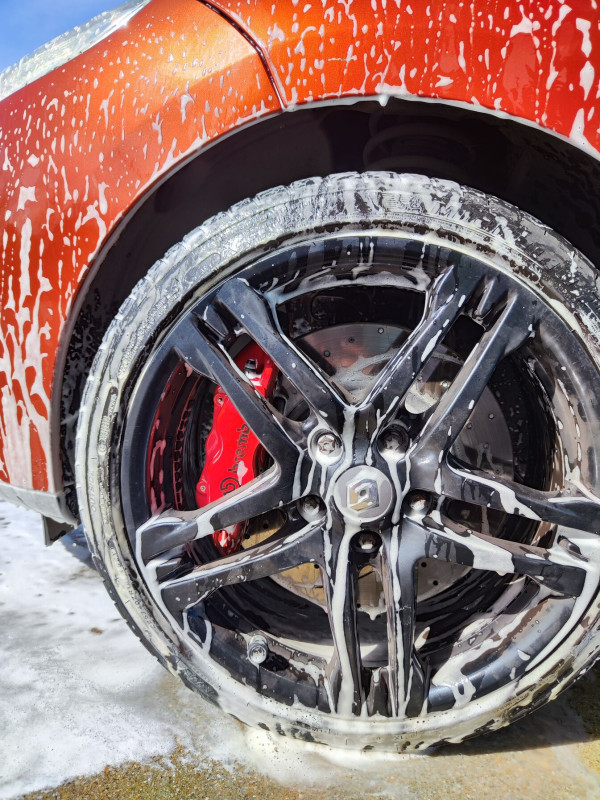

Neked meg nem lett volna egyszerűbb eleve RS-t venni?
norbert1998
Tegnap jöttem ki a Lidl-ből, ott állt egy nagy kottró Ódi'. Mondom, milyen kis pici fék van rajta. Aztán még így vissza is néztem, hogy tuti jól nézem? Gyanúsan komoly a bódé... Hát, huszas kerekek voltak rajta, úgy persze, hogy picinek tűnhet benne egy orbitális fék is

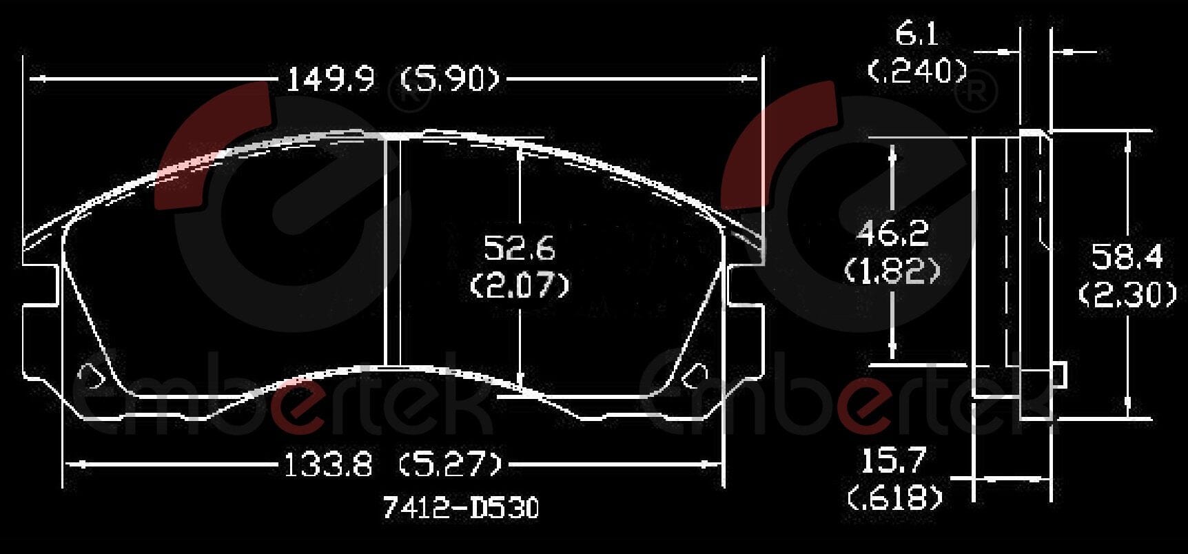

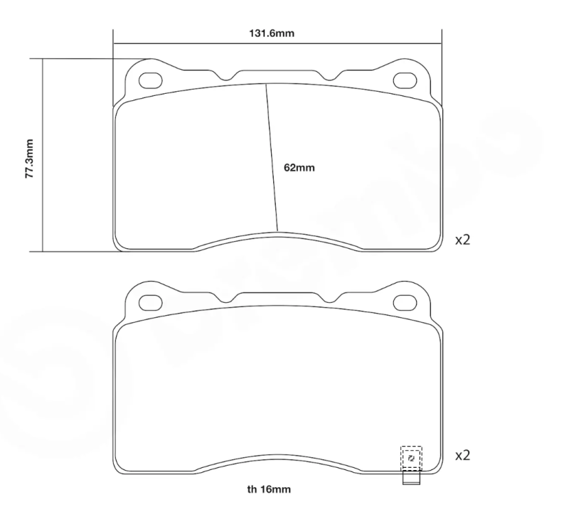

Ez is olyan mint a kínai elemes kocsikon hogy egy nagy nyeregben van egy akkora fékbetét mint nekem a hátsó?
norbert1998
Ja megvolt a műszaki vizsga. A mérések elég impozánsak voltak.
Első fék 3600 Nm, hátsó 1700 Nm, első teló 79-80%, hátsó telók mondjuk szarok, 39-40%... Fos TRW
Mármint ez alapvetően nem kell rossz legyen, de maga a teló attól még igénytelen ganaj. Első tengelyterhelés ~440 kg, hátul 250 kg. -

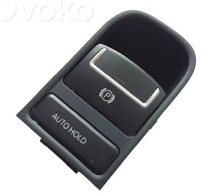

focvis
#338452
Igen, elektromos a kézifék. Csak egy ilyen kis picike pöcök az egész kézifék rajta egy leddel.
Így néz ki:
Csak én hülye vagyok hozzá. Sajnos az autóhoz semmilyen kézikönyvet nem kaptam. A netről meg csak németet és angolt találok. A márkaképviselet meg valami 80 lepedőért lesz csak olyan kedves, hogy küld nekem kézikönyvet. Annyit tuti nem adok érte. Így meg vagyok lőve. Még valami hasonló VW-hez való is jó lenne, aminek ugyan ilyen kezelőszervei vannak, pl a Golf Plus -é.

#338441
Létezik a "hill holder", ez a visszagurulásgátló, illetve az "auto hold", ez rögzíti az autót pl. egy piros lámpánál várakozva.
Csak a pontosítás végett; elektromos a kézifék az autóban?
- Ha elektromos, akkor mindkét funkciót tudja.
- Ha hagyományos, úgy csak a "hill hlder" funkciót, mert ehhez az üzemi féket használja az autó. -

#338364
focvis, BigBlackDog:
Köszönöm a válaszokat! Megoldódott!
Én szerintem lehet ebben valami emelkedő érzékelő, giroszkóp vagy mit tudom én mi. Ugyan vízszintes helyzetben hiába nyomogattam a Auto Hold -ot úgy ahogy mondtátok. Semmi nem történt. Most felmentem egy jó meredek emelkedőre, ott simán bekapcsolt. Úgy látszik a saját kapubejáróm nem volt neki elég meredek, mert ott is simán gurul visszafele. -

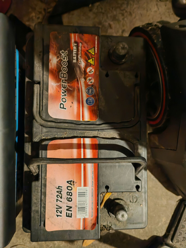

Ne menjünk bele az elektrotechnikai részletekbe, csak tömören annyit mondok: a “szabadban” mért feszültségből csak egy paraméterére lehet következtetni az akkunak. De van még jó pár dolog ami alapján jónak vagy rossznak lehet mondani.
T0mBd1gg3R
Találtam egy ilyen akkut a kamrában, és egyszerűen nem emlékszem milyen kocsiból lehet:
meglepően magas, 12,65V körül mértem annak ellenére hogy jó ideje akamrában van. Lehet teljesen jó. Az excide is 12,3 körül. Lehet azt is kár volt még cserélni. Lehet heti váltásban cserélgetni kéne őket
Amik megfordultak nálunk az elmult években:
Mazda6 GG 2.0crtdi 2004
Honda HR-V 1.6benzin 2000
Corolla E11 1.6 2001
Passat Alltrack 2.0CR TDI 2012 -> méretbe kb ez de ebből az Exide van szerintem ami a kép bal felén látszik kicsit.
Prius3 1.8 2009 -> ebbe tuti valami kicsi kell és ott hagytuk az RLK-nál mikor meghalt
Astra G 1.4 benzin 2004
Klaos 1.2 benzin 2004 ez tuti kisebb -
