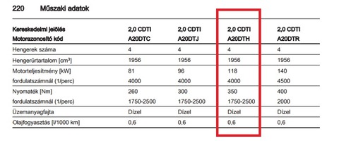

Csak érdekességnek.
Az autók olajfogyasztása - beleértve az új autókét is - széles skálán változik. Egyes típusok egyáltalán nem fogyasztják az olajat, másoknál akár 1 liter/1000 kilométer is megengedett a gyártó szerint. Az olajfogyasztás egyébként számos tényezőtől függ. Kezdve attól, hogy milyen szoros vagy laza illesztésűek a motor alkatrészei, a vezetési stíluson keresztül a használt olaj viszkozitásáig. És akkor még nem beszéltünk arról, hogy a tömítések elöregedésével a korábban kevés, vagy semmi olajat nem fogyasztó motor is olajevővé válhat. Fontos megemlíteni, hogy az olajfogyasztás önmagában kevéssé káros a motorra, ameddig biztosítani tudjuk, hogy az olajszint nem megy a minimum alá. Persze az extrém olajfogyasztás mindenképp kerülendő; nem csak a pénztárcánk miatt, hanem az okozott " -
