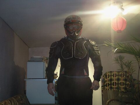

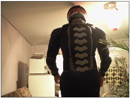

Én azért jobban bízom a saját Forcefield Pro Shirt X-V Level 2 protektoringemben, számomra meggyőzőbb ütésvédelem szempontjából a habprotektor.
KTM 1290 Super Adventure R. NÜRBURGRING Nordschleife. CRASH!! - a végén a lényeg.
csongi
Igaz, nem motoros, de lassan olyan lesz mint a Crysisba a nano suit cucc. :).
Ahogy nezem kenyelmileg az anatomia masolasa fog celravezeto lenni. Az izomzat vonalainak a kovetese.:) -

Ertem. De egy polifoam cordura paros mennyi ido alatt olvadna el vajon?.
A szakadasnal hamarabb lesz hasznalhatalanabb az mar biztos.

Erős anyag, egyszer 30 métert csúsztam benne műúton úgy hogy kabát volt felette, nem egyszer estem már benne igaz terepen de bírja.Igazából a kényes helyeken amik leérnek ott protektor van.
geresics Elkpoik, hát nem hinnem hogy az a vastag műanyag pillanatok alatt elkopik ami ezen van.
Nem igazán látszik rajta sérülés pedig csúsztam rendesen.csongi Én középkategóriásat néznék, amiben jó vastag és jó szivacsos a protektor része.

Hálos pancelt hasznal valaki kozutra turazasra?
A legnagyobb bajom a kabattal, hogy irdatlan meleg, es rosszul viselem a meleget.
Eleg szellos a halos cucc, es van elegendo vedelme? Plexi mogott hasznalnam.
Egy corduras shox kabat ezekkel a vekony csuszas elleni protektoraival felveheti a versenyt?
A hideg ellen ravennek egy polar felsot pl. -
