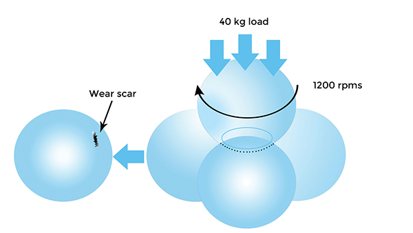

Topiccsendőr
Nezd, en sem igy kezdtem, amikor legalabb ekkora marhasagot irtal az olajokkal kapcsolatban :D
Veztengely csapagynak hivjak a siklocsapagyazast es a gorgost is. Van gorgos is. Egy csap fut egy furatban. Ez csapagy. Felolem hivhatjuk alagutnak is, de ennyire pontos szakkifejezesek nem szuksegeltetnek egy olyan topicban, ahol marhasagok is elhangzanak. :D meg olyan, hogy vezermutengely lefogato. :D
Gs 500 nem a gorbeseg miatt nem ment bele a tengely, hanem mert mas volt a merete. Mindegy milyen "lefogatoval" volt felcsavarozva.
Megegyszer elnezest, ha ezek utan erre kovetkeztettem, tobbet nem fordul elo. :D
Bar fotengelynel ez viszont teljesen megallja a helyet. -

Topiccsendőr
Micsurin #135614 üzenetére
7100 as olaj egy api sn olaj. Egyaltalan nem ettol van a jelenseg.
Az olajfilm nem finomabb, nem folyamatosabb, ezt igy nem lehet leirni. Ezt vizsgaljak a teszteken az ASTM D-4172 masneven 4 gorgos teszttel, aminek az eredmenye megjelenik az api teljesitmenyszintben is.
Amennyiben egy regi blokkba egy eszter alapu olajat raksz, aminek csucs teljesitmenyszintje van, es az eszter mivolta miatt sztatikusan tapad a polaros molekulaja a fem felulethez - nemugy, mint az asvanyi - szoroolajozas eseten biztosan nem lesz baj a kenessel, az esetleges felszaraz kenesnel a hovillanasoknal pedig az EP adalek lep reakcioba.
Teljesen mindegy, hogy a kawa beallitva, vagy takaritva van, a kompresszio nem valtozik. Ha mast mertetek, az nem ettol van, hogy ki lett takaritva, stb. Ez ilyen marad, mivel a kopast nem tudod eltuntetni takaritassal.
Egy jobb olaj egy regi motorban is jobban mukodik, es nem ertem hogy lehet kovetkeztetni ennek az ellentetere.
Surubb olaj rosszabb lesz a siklocsapagyaknak, masnak meg jobb lesz. 5100 meg egy alsopolcos olaj, amire sokan panaszkodnak, hogy bemelegedve csontos lesz tole a valto...
A vezermutengely nem az olajtol pittingesedik, hanem a rossz feluletkezelestol, vagy a koszorulestol, vagy a krvasok kmtol.
