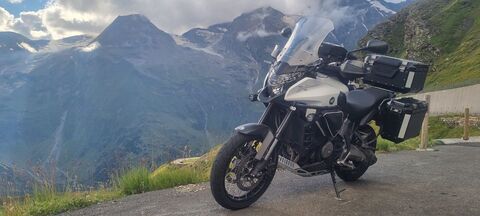

norbert1998 #137575 üzenetére
Nem ismerem az összes konzolt, de szerintem minden doboz csak a saját konzoljára megy fel alapvetően. Az sw-motech itt is kivétel, mert a konzol keretére fel lehet tenni a különböző dobozokat, ehhez még kell vedd kb7e ft a megfelelő illesztő szereléket, így fel tudsz rá tenni 4-5 féle dobozt is.
Givi konzolból is több féle van, nem kompatibilisek.., azzal hogy megveszed a konzolt már behatároltad hogy mit teszel rá.
Dl650-re 2004-es azaz k4-k9 típus nekem van egy sw-motech konzolom, ha érdekel keress meg, biztos meg tudunk egyezni.

bacus #137541 üzenetére
Megmondom őszintén, az árak miatt inkább a Givi féle konzolon gondolkodom, alig több, mint 100 euró az egész konzol, míg az SW inkább a 300 euró felé kanyarog.
Köszi a képeket, elég menő lett.
Azt lehet tudni, hogy ezek az egyforma alakúnak tűnő konzolok mennyire interkompatibilisek más gyártók, hasonló alakú konzolaira tervezett dobozaival? Ha netán dobozolni támadna kedvem és épp Givi konzolom van, de valahonnan mondjuk Shad dobozt szerzek

doddencs #137542 üzenetére
Képek
A táska belsejébe vágtam egy egy 2mm alulemezt teher elosztó alátét gyanánt. Erről nincs kép, de pár fakötésű alátét is elég lett volna. Ez atom biztos.Már 2 barátom ugyanezt megcsinálta, ugyanilyen táskával, az egyik csak sima alátétet tett belülre, terepezik vele.
bacus
norbert1998 #137538 üzenetére
Nincs tépőzár, azt le is vághatod.
A platni egyik oldala sima, a másikon rajta van azon szerelék ami a doboz hátulján. Így ez a platni felrakható a konzolra.
Na most érre a platnira azt szerelsz amit te akarsz, lehet barmi, pl műanyag doboz is, merev falu bőrönd vagy akár a puha táska is.
Ha igényled csinálok pár fotót a saját táskámról .. suzuki gyári konzolja is sw-motech (2016-tol biztosan), de nagyjából minden motorra készítettek konzolt. A platnit louis.eu webshopban megveheted 50 eur/db.
