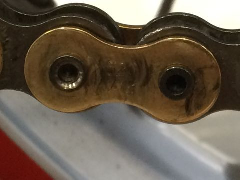

Ez a lánc, amit vettem. Jár a nittelő szem, de ahhoz hozzá sem nyúlunk amíg nincs szerszám... -

nade amit linkelsz, az nem clip.. hanem rivet.. ha ilyen üregeset vettél, annak a végét szét kellene nyitni, amihez valóban kell szerszám, azt mással nem lehet megoldani. vagy csak szart linkeltél és ilyen van?

Igen, az én kis fejemben is így kellene működnie ennek. Azonban ő kihagy 4 "O" gyűrűt, és úgy máris más a leányzó fekvése

Nem hülyeség, nem kellene, ha volna nittelőszerszámom, de sajnos nem tudok kölcsönkérni, mert senkinek sincs, 30eFt-ot pedig nem fogok kiadni egyért, ezért úgy gondoltam, veszek egy patentszemet (1-1,5eFt), és azzal használom amíg el nem viszem egy szervizbe, hogy nitteljék meg. Csak a hiperszuper DID csoda olyan csoda, hogy a.) nem írja, hogy csak izomból fogóval kell összerakni már a láncszemet is, és b.) nem bírja a leírás szerinti összerakást sem, és a rögzítőlapka kettétörik.
Persze vannak itt a fórumon vérprofik, akik csukott szemmel is összerakják, mindenféle leírás nélkül ha akarják - persze nem akarják, mert nem fognak ilyen dedós dolgokkal foglalkozni, inkább nyomnak egy facepalmot... -

...amúgy meg rohadjon meg, aki kitalálta a patentszemet!
Összeraktam a láncot, és próbálom összerakni a patentszemet (amit persze extrán kellett megvenni), de nem ment a leírás alapján. Aztán persze győzött az erő: fogóval izomból összeszorítottam, és így már összeállt. Viszont a biztosítószemet sehogy sem tudtam jól rögzíteni, és kb. 3. próbára el is tört...

Nincs valakinek kölcsibe Pécsett vagy környékén egy lánc nittelő szerszáma, 520-as DID lánchoz?
