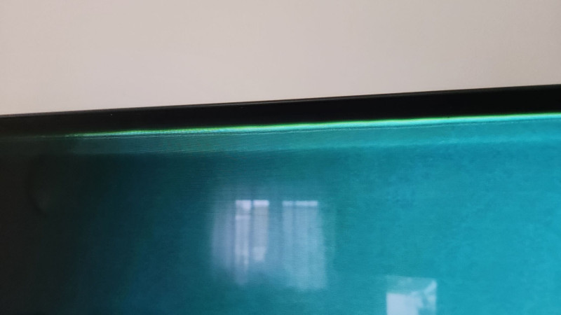

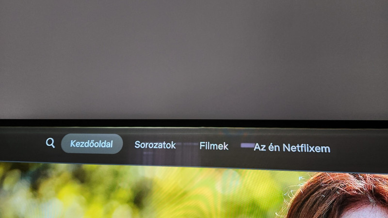

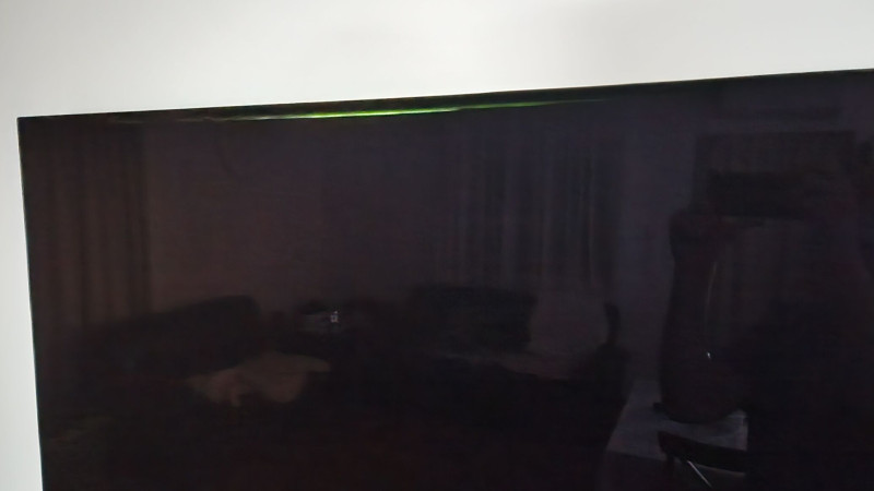

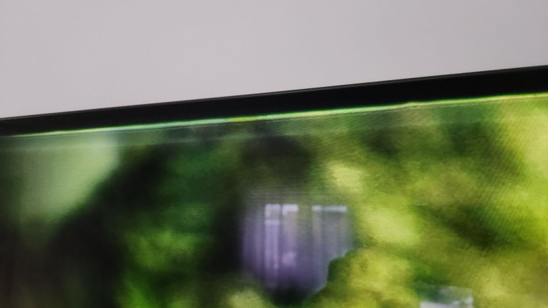

Másfél éves CX panel is tud így kinézni, tapasztalatból mondom sajnos… A tetején az a fehér csík idővel lejjebb megy, én szigszalaggal letakartam, mert koromfeketénél is látszott (kikapcsolt állapotban is, amíg futott a pixelfrissítő). Egyébként Redditen is egyre több ilyen hibát posztolnak, szinte mind CX, illetve pár C1.

Nem tudom, és szerencsére még nincs is tapasztalatom. Majd mások megmondják itt, vagy keresd fel egy LG TV szervizt panelcsere árajánlatért. De mintha olyan árakat mondtak volna itt mások, ami kb. a TV mai árának a 80%-a. Szóval pénzért senki nem szokta kicseréltetni, csak garancia alatt.
Hétvégén észrevettem, hogy az 55CX-em tetején megjelent egy ívelt sáv. Sajnos a pixelfrissítő sem szedi ki. Néhány háttéren jobban, néhányon kevésbé látszik, de azért elég feltűnő sajnos. Jól sejtem, hogy ez valami öregedésből származó gond? Garancia már nincs rá, a TV majdnem 6 éves.
