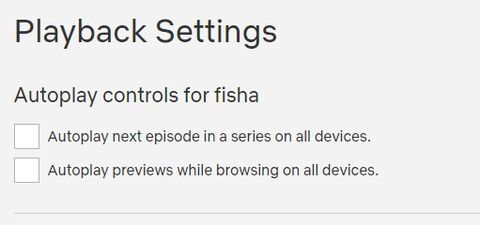

Clay
Akkor nem tudom, hogy mit akarsz. Alaphelyzetben a netflix állandóan indítgatja a filmeket, már akkor is amikor csak nézelődsz. Ha letiltod az automatikus indítást, akkor meg csak akkor indítja ha pl egy sorozat első részére rákkattintasz, de azt sajnos nem lehet kikapcsolni az lg appjában, de szerintem sehol. A régi samu tv-men lévő app, ami azért jóval butább, mint az lg app. Ott nem indul el, de sokkal roszabb keresni, mert ömlesztve mutat mindent.

Fisha
Netflixes topicban érdeklődtem már, de ott nem lett megoldás, így felmerül, hogy a tv nyűgje. B9. Szeretném kikapcsolni a netflixes automatikus lejátszást, mert baromira idegesít, hogy nézegetném a sorozatok leírását és már megy is a háttérben az első rész. A webes felületen kikapcsoltam elvileg, de az lgs netflix app b.ik rá. Hosszan visszával újraindítás, tv kikapcs/bekapcs volt már. Egyéb voodoo mágia?

Fisha
dannyl
#44704
Azt meg tudja valaki mondani, hogy a gyakorlatban pontosan mit jelent az, hogy az idei modellekben nincs DTS? Ha a belső lejátszóval indítok ilyen tartalmat, akkor nuku semmi hang nem lesz a kimeneten (se hdmi-n, se toslinken) vagy lesz, csak butítja valamire?
Előre is köszi.
