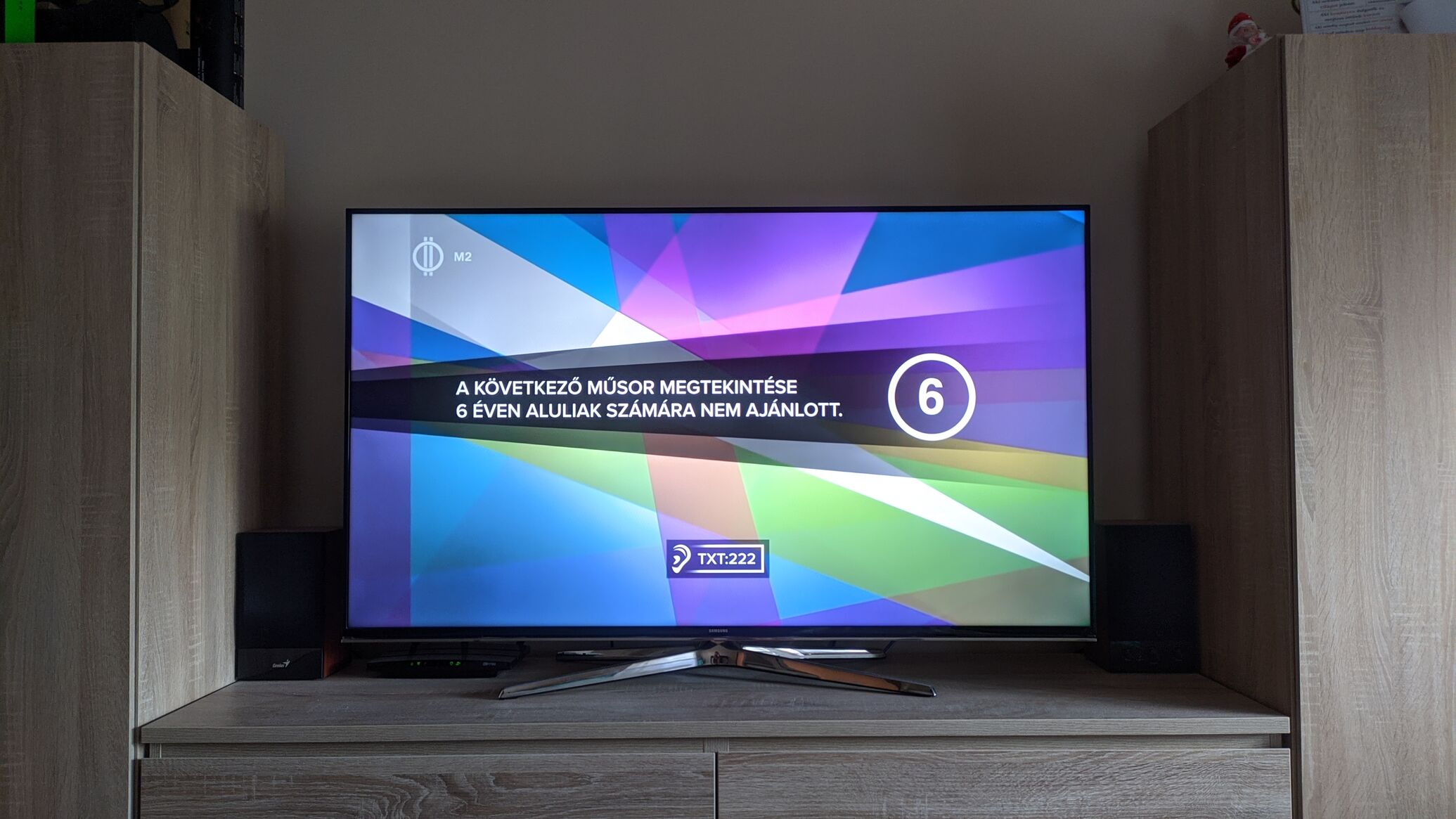

Archttila
Tudom a kep csaloka, - de talan valamennyire atjon, - h bar beferne a 65-ös a jelenlegi 55-ös hekyere, (direkt igy lett kialakitva) a szekrenytol szekrenyig levo also es felso tavolsag mar folyamatos szemmozgast igenyel. En ez alapjan mondom, h szerintem nagy lesz ide a 65, az 55 viszont pont tokeletes.
Kicsivel hatrebb lenne a tv mivel felfurnam, illetve a telefont is kicsit kozelebb tartottam mikor csinaltam a kepet, szoval egy olyan 20-40 centit meg ra lehet szamolni a tavolsagra, ami a szemem es a keszulek kozott maradna.
Archttila
