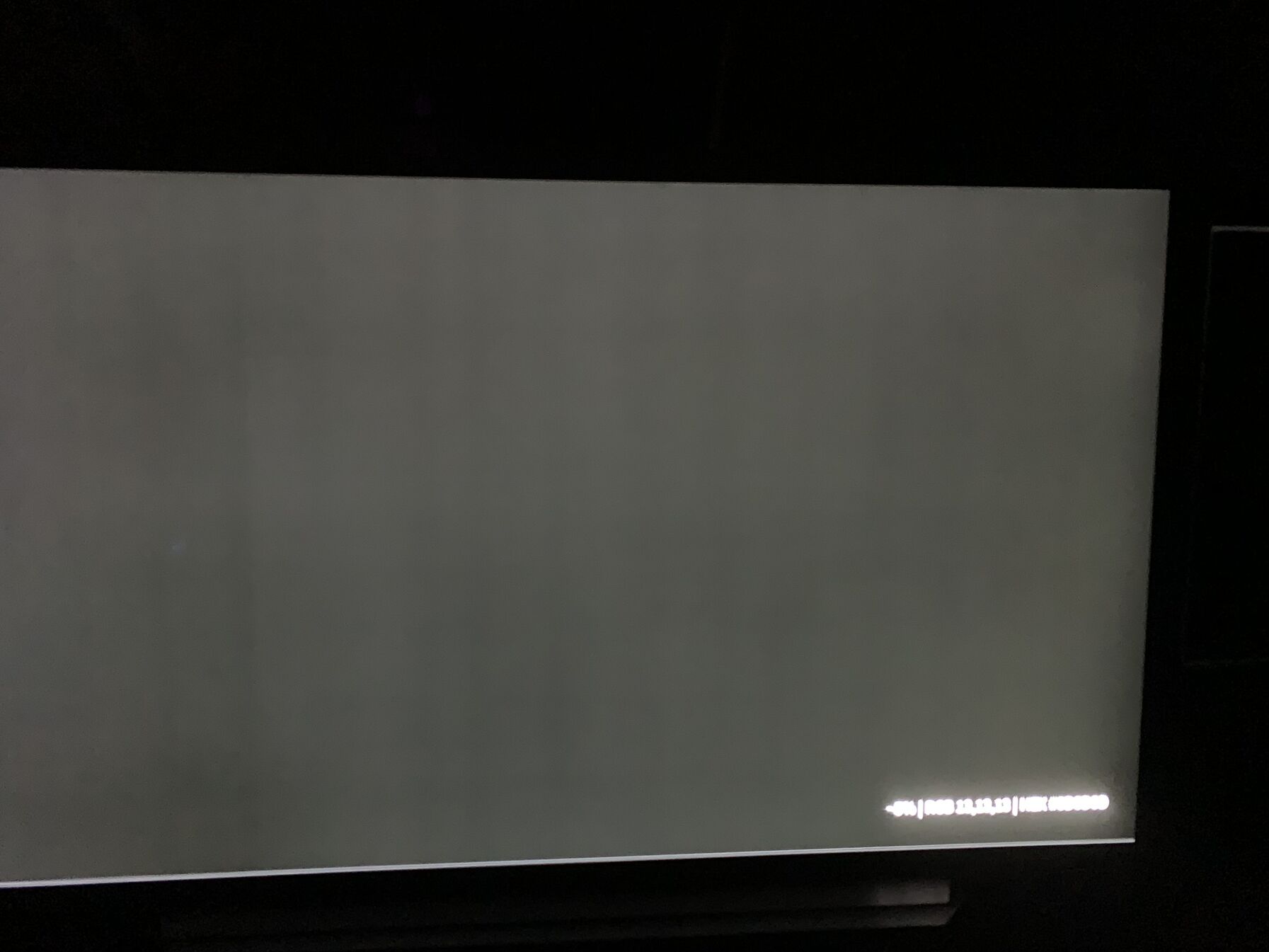

"A banding nem a panel hibája, hanem a vezérlőelektronikáé,"
Szerintem ez nem igaz... Különben nem változna idővel. Valamint minden oled panel és márkájú Oled TV-n jelen van a jelenség.
Vagy úgy gondolod, hogy a függőleges sávok jelenlétét elektronikai vezérlés hiba okozza?
Inkább az mondanám, hogy elektronikai kompenzációval lehetne ellene védekezni, ha "látná magát" a TV... -

A banding nem a panel hibája, hanem a vezérlőelektronikáé, amit mindenki magának fejleszt, nem része a panelnek (csak ha a megrendelő kéri). Az LG nem tudta még rendesen megoldani ezt a problémát - ami egyébként hasonlít a PDP panelek fekete közeli problémájához, és ezen kívül még black crush-t és/vagy megemelkedett sötétszintet tud eredményezni -, más gyártók már jórészt igen - viszont nincs 77-es a terméklistájukon (lehet, nem véletlenül).

Az a gond, hogy most nagyon ráállt a szemem. Mindegy, ha keresnek a szerelők majd kifaggatom őket, hogy érdemes-e cserélni, vagy várjak még, hátha. Miközben írtam, felhívott egy, aki szerint ilyet a main board csinálhat. Heh mi van?
Meg hogy ahhoz el kell vinnie a tevét, na ilyet se olvastam itt idáig, ezt nem háznál cserélik, ha cserélik? -
chros
Szerintem sem veszes, az LG ilyen!
Tinting-ed van??? Ha nincs en (!) nem cserelnem, valszeg rosszabbat kapsz!Tavaly lattam 3 Oled-et egymas mellett tesztelesen, LG ilyen volt (az mar a 2. keszulek volt kiteve), Panananal ez nem volt "csak" tinting, Sony-nal sem volt ennyire eszreveheto (azon a keszuleken).
Nincs tokeletes TV sajnos. Vagy lesz banding, vagy tiniting, vagy mindketto, vagy sotet folt, stb.
A masik (amit parszor mar leirtam itt regebben): en csak teljes TV-t cserelnek, nem panelt!
Az oka: gyari kalibracio az alaplapon van, s panelcsrenel ez mar nem lesz aktualis!Ahogy @daneel_hu irta, 5%-ot szoktak nezni. Porgesd vissza gyorsan ezt a topikot pl 10 oldalt es nezd meg milyen kepek vannak, s el tudod donteni "megeri-e" a xarakodast.

Az LG már 8-kor keresett. Ez szerintük is egyértelmű hiba, hamarosan keresnek a szerelők. Amúgy meg fogsz lepődni, ez a fos 11 pro max valamiért pontosan olyan képeket lőtt, ami inkább nem a valósat mutatja, amit én látok.
Tegnap nálam volt egy ismerős és még ő is kiszúrta filmnezes közben. (Birodalom visszavág HDR), csodálkoztam is.
Mondjuk engem nem érdekel, de ezt addig fogjak cserélgetni, amíg legalább minimálisra nem csökken és én tényleg nem
látom majd ezeket a sávokat, mert ha nem látnám nem is érdekelne, de látom.Ha meg nem sikerül, akkor jöhet a csere utalvány...Illetve tudok vele várni még pár hónapot, hogy orrbaszajba futtatom rajta a kézi pixel frissítést, aztán meglátom. Majd beszélek a szerelőkkel, ők mit mondanak. Egy a lényeg, sok sötétebb filmet nézek és ezt egyből kiszúrom, mert túl jók a szemeim.
Na majd elválik mi lesz ebből...

Ha ennyire zavarnak ilyen jelenségek, akkor könnyen lehet, hogy az oled és az LG panelek, nem a te világod
Több, mint 1 hónap és ennyi üzemóra után, bár, mint írtam csökkent és lehet tovább is csökken, ezért írtam is az LG-nek, hogy mi a véleményük, igen most már zavar nagyon is.
Nyilván cserélni fogják... -

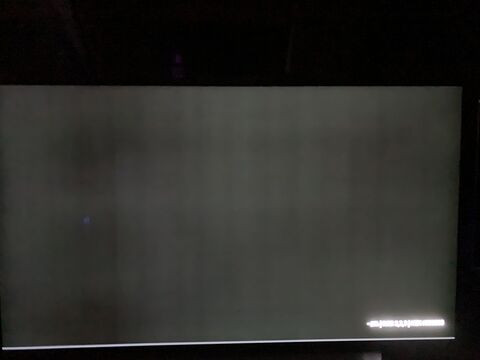

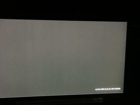

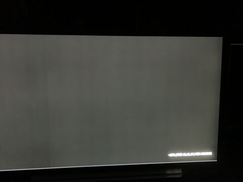

Szerintem 1 hónap és bő 300 óra után, bár javult és komolyan azt hittem teljesen el is tűnik, de ez nem tetszik, hogy még mindig ennyire látható...
Vagy szerintetek?
1-5-10-12.5% sorban...
2 millás tv hurrá... ettől függetlenül most írok az LG-nek is, sajnos annyira ráállt a szemem, hogy gyakran észreveszem már.. :/ -
