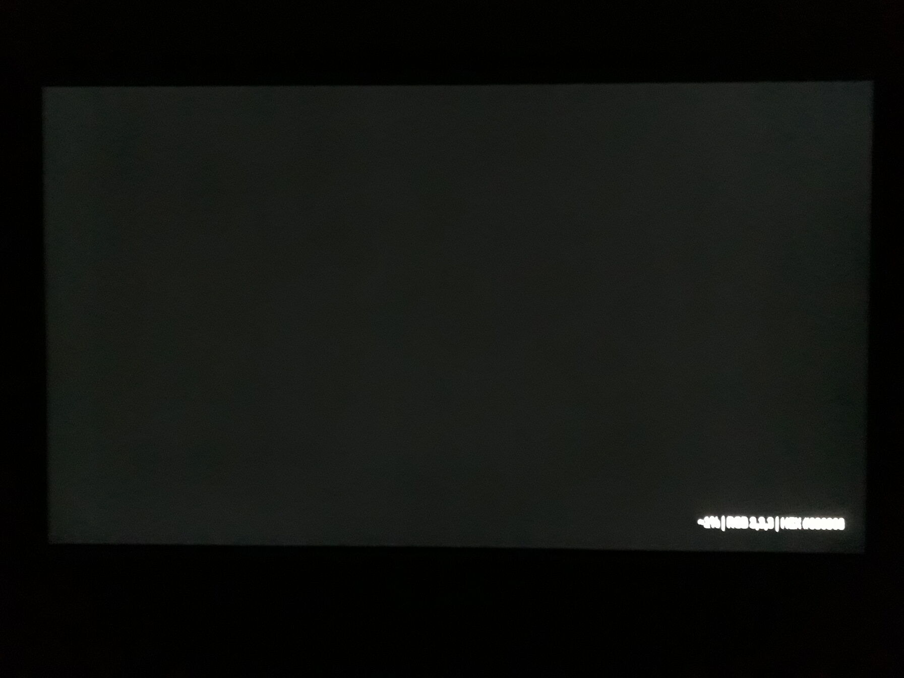

"Az E8-on valóban nincs. Az a széria "túllő", azaz kissé szürkébb a mélyfekete a kelleténél. Bővebb infó: [link]"
Nem. Ez sem igaz.
Tökéletesen fekete a fekete. Villogó szürke pedig nincsen.
Elképzelhető, hogy van akinek volt ilyen, az enyémen sosem láttam ilyet.Ha nem lenne teljesen fekete a fekete, akkor sötét szobában látnám a képernyőt amikor feketének kéne lennie, de ez nincs így. Erre még mérés sem szükséges.
BTW ez egy 2018 decemberi teszt Vincent-től, azóta kb 5db FW jelent meg a készülékre.
De ismétlem, "near black flashing" nem minden készüléken volt tapasztalható. -

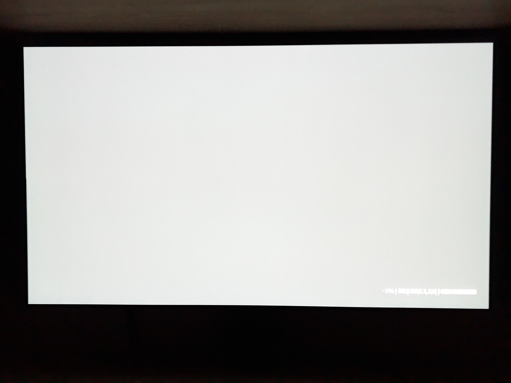

banding az van itt is ott is, de nem nagyon veszem észre. Viszont szomorú, hogy ennyire “sok” pénzért még mindig nincs “kiváló” termék a piacon. Na jó nem is nagyon lesz szerintem. Ó én már meg írtam, ha egyszer is be ég, akkor ez nem nekem való és keresek mást. Addig viszont elmókázom vele mert szeretem.
sakal83
MultiDoodad
#46610
Akkor kotelezo tesztelni a bandingre es a tintingre is:) ha esetleg ott sincs talalat akkor Duck tv napi 12 orat 3 honapig 100as oleden es mar mehet is a kijelzocsere
