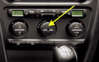

válasz PindurAnna #104110 üzenetére
Az a kamu gomb nem a klímát kapcsolja ki, azt az econ kapcsolja, hanem az egész szellőzést.

válasz PindurAnna #104108 üzenetére
Értem. Az jött át a hsz-ből hogy örülsz hogy végre le tudod kapcsolni a klímakompresszort. Erre pedig az ECON gomb szolgál.
Én úgy vagyok vele hogy az alkatrészeket okkal szerelik be. Reméljük a kitört darab, illetve a hiánya nem fog a későbbiekben problémát okozni.Használd egészséggel a továbbiakban is!
Sokan most váltanak Windows 10-re, pedig nekem már a 98 is megvan.
PindurAnna
Közösségépítő
válasz Lacess #104106 üzenetére
Az ECON gombbal a klímát kapcsolod ki és megy a levegő, mint a régi ventikkel. De ezzel kikapcsolod egy gombnyomással a klímát (amit eddig úgy lehetett kikapcsolni, hogy a középső gomb külső gyűrűjét tekerted le, majd meg kellett állni és folytatni a tekerést le, akkor kapcsolt ki). Most egy nyomás és kikapcsolod az egészet.

PindurAnna
Közösségépítő
Csak egy kis okosság 2-es octaviához
PH táborban volt egy kis autós skoda octávia találkozó is, és egy másik octávia tulajtól a következőt tudtam meg:
a képen látható középső klíma gomb felső részét körömmel vagy késsel ha kiszeded, és a közepén lévő kis villa részt kitöröd, és tedd vissza. Akkor ezzel a gomb felső részét be tudod nyomni, amivel automatikusan ki és be tudod kapcsolni a klímát, nem kell tekergetni a gombot, hogy kikapcsoljon. Sőt meg is jegyzi a kikapcsoláskor a hőmérsékletet és ha bekapcsolod azzal a hőmérséklettel kapcsolódik be.
Más dolog: most vettem észre, hogy a bal oldali visszapillantó tükörben lévő index nem működik. Mit tudnék én tenni, hogy jó legyen?
