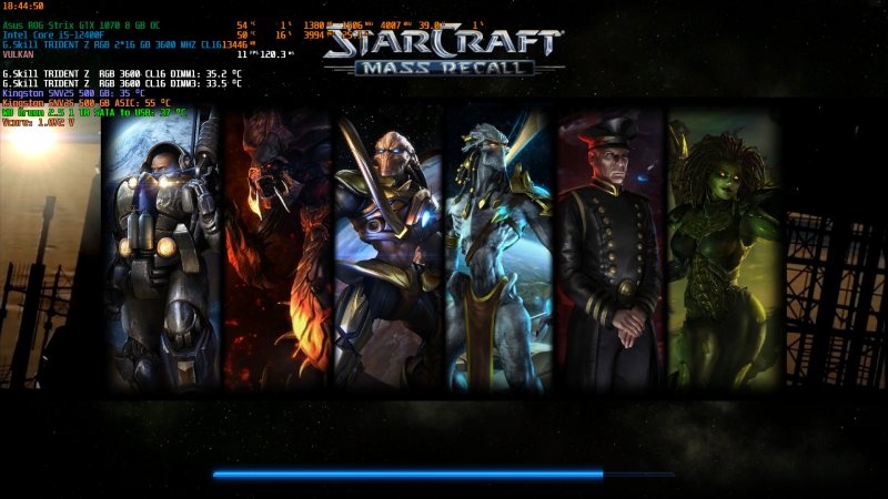

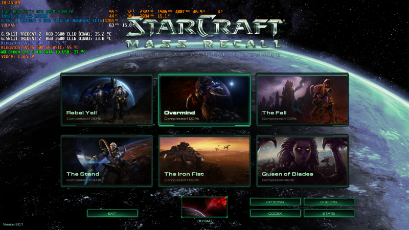

StarCraft: Mass Recall DXVK-val, Vulkan.
Update:
DX8-as render (MSI AB-vel ellenőriztem, ezt írta ki), MSI AB kikapcs, VGA maximum performance (alap: optimized):Bemásoltam a progihoz a dll-eket, ellenőrző mérés, Vulkan-al megyen, újabb teszt érkezik...
[ Szerkesztve ]

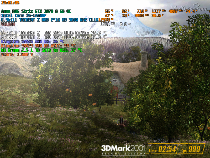

Ugyanazon a gépen futtatva a 3DMark 2001SE, Windows XP (első kép), Windows 10 (második kép), és Windows 10 + DXVK (harmadik kép):
Win XP:
Win10:
Win10 + DXVK:
A Win XP hozza a szokásosat, a Win 10 elég gyengén teljesít. A Win10 + DXVK viszont felülmúlja még az XP eredményeit is. A DXVK nekem nagyon bevált, mivel modern api, ezért "hagyja", hogy a videókártya vezérlőközpontjában állítgassunk dolgokat, és ez hat is rá. Például Nvidia vezérlőpultban állítva egy maximális képkocka sebességet, szabályozható az FPS szám, vagy bármi egyéb.
Tesztként a "problémás" Far Cry 1, esetén beállítható egy maximális FPS, ehhez eddig XP, és Win10 alatt, is rivatuner kellett, valamint a csak XP alatt látható vér a vízben effekt, így látszik Win 10 alatt is. Az NFS Underground 1, nálam Win 10 alatt nem indult el, Win10 + DXVK alatt pedig simán megy minden gond nélkül. Van ami persze nem megy például az Oblivion merevre fagy, de az megy normálisan alapból is Win 10 alatt.
Tesztelni nagyon könnyű, 5 darab dll fájlt kell bemásolni az adott játék, vagy program könyvtárába, ha nem megy kitörölni, és visszaáll az eredti állapot.
Valamint ez egy plusz lehetőség modern gépen, modern Windows alatt a 3D Mark 2001 rekordöntésre akár!
