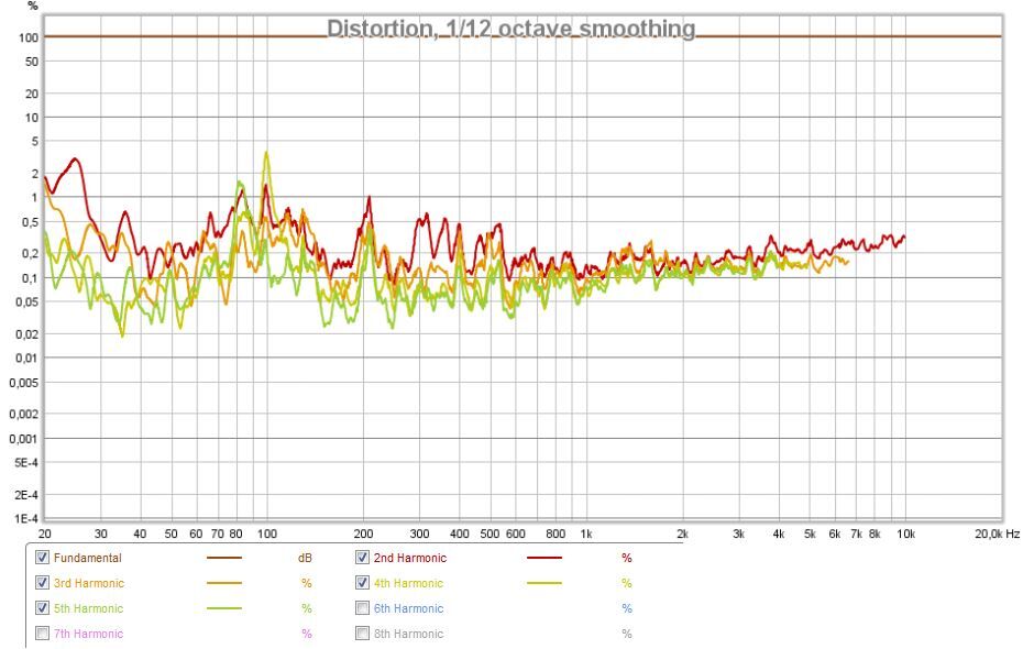

. Nem hiába a jó marketing drága mulatság Én a 2db 15-os zárt ultit kiszámoltam.
5 perc volt megmérni azzal együtt, hogy feltöltöttem ide. Olyan nehezítő körülménnyel, hogy közben énekelt a gyerek.
