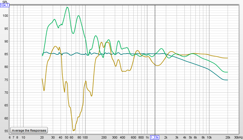

Meg kérdés, hogy miért csinálta a Dirac azt a nagy beszakadást. Valami miatt feláldozta a lineáris spektrumot?
Azért az a szakadék elég durva 40 és 200Hz között, ekkora beszakadást még nem láttam szobában mérve. Ha ez tényleg ilyen ,akkor ott gyakorlatilag nincs értékelhető mélyhang, csak 40Hz alatt. -

Ha már nagyon mennek itt az összehasonlítások, akkor mutatok egy grafikont, ami ugyanabban a 100 milliós házimoziban készült:
Zöld a kiindulás, sárga a Dirac, kék a Cavern (X-Curve-re állítva, a flat nyilván flat lenne).Lehet, hogy valaki szerint a valósághoz a 20 dB-es dombok állnak közel, vagy a Dirac minimális számú filterei által okozott kráter, de én bárhogyan nézem, a szénné EQ-zott görbe a legszebb, legvalósabb, és ez fülre is egyértelmű. Nyilván ízlés dolga, hogy ki szereti, ha hiányzik minden mély, esetleg ha csak az van, de ne mondjunk már olyan marhaságokat, hogy ennek akár csak kicsi köze is lehet a valósághoz, mert semmi nincs.

Csak egy pozíció a lényeg: ahol én ülök
(Feleségemet nem érdekli a hangzás, a kutyát meg főleg nem. Gyerekek még sok évig nem filmezős korúak)
Én viszonylag pontosan középre ülök, de valóban, 30 centit azért mozoghat az ember feje üldögélés közben.
Nem csináltam még Cavernnel többpontos mérést, ahogy olvasom annyi, hogy mérés után adjam a referenciához vagy az átlaghoz és mehet a következő mérés, majd a végén calculate gomb és úgy ad egy eredményt? -

Van még egy hely ahová minden probléma nélkül el tudnám helyezni, ez a szoba egyik oldalfala mellett, a szoba középvonalához közel van. Kipróbálom ott is, persze ha elég hosszú lesz a 3 m-es kábelem. De gondolom ott meg majd másfajta problémák lesznek.
Valószínűleg az lenne a megoldás, ha egy 2. szubot tennék oda (vagy más helyre) egy mini dsp hd-vel és kiegyenlítenék egymás problémáit. Igazából több más hely is szóba jöhet egy második szubnak, de azok a kanapé mögötti és melletti helyek. -

Valóban, a módus miatti beszakadás sokkal szűkebb szokott lenni, talán ez látható abból, hogy pont ott egy szűk részen nem is korrigál annyit? (Ez megjelenik az LCR dobozoknál is, amik a szubbal együtt magasságilag pont ugyanott vannak.)
De vajon mi lehet ez a széles beszakadás (valamilyen akusztikai ok, mert a hegyek-völgyek 28 Hz-től pont ugyanolyanok, mint a korábbi, ugyanott lévő szub esetében) De nincs ott semmiféle üreg, sem szekrény, semmi extra:

Azért van így, mert a beesések korrigálása általában felesleges, ha kioltás van, az ugyanúgy ott fog maradni pozitív EQ után is. Persze a tiedéhez hasonló széles jelenségekre nem igaz, az inkább egy üreg (szekrény, szellőző, stb.) miatt van, és korrigálható. Ilyenkor azt tudod csinálni, hogy Mérés előtt egy saját EQ-val feltolod azt a részt, amit mérés után is meghagysz.

Igen, egyelőre így mérettem be őket kíváncsiságból, hogy mégis mire jut a program, nem marad így természetesen ha lesz majd normális szubom. Annyira a frekvencia menet sem izgatott a késleltetések csesztették inkább a fantáziámat. Egyébként eléggé szépen dolgozott 15dB-es átfogással összelőtte a dobozokat,mármint a beszakadásokat, kiemeléseket.

Ha már Cavern és az LFE görbém:
Miért nem azt csinálja, hogy a célgörbét jóval lejjebb teszi, úgy, hogy az 50 Hz-es beesés alján legyen? Tartalék lenne bőségesen.
(Nem tudom mit csináljak ezzel, mert az LCR-SUB mélyfreki szempontból a szoba két főirányában is ugyanott van, mindegyiken megjelenik az 50 Hz-es gond, ami a függőleges módus lehet)
