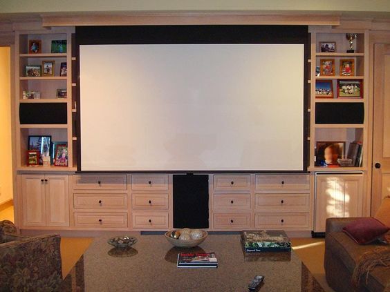

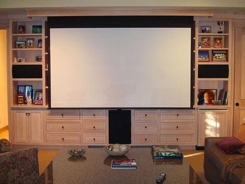

spiky03
#168728
Ahhoz nem kell hangáteresztő vászon, hogy LCR sugárzókat használj, viszont praktikus, néhány ötlet.
