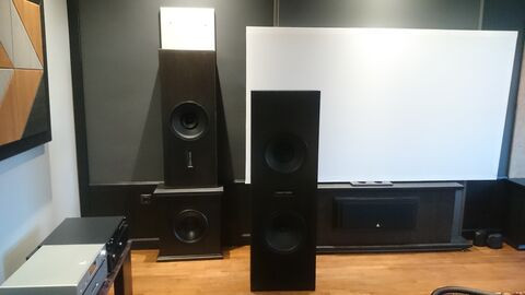

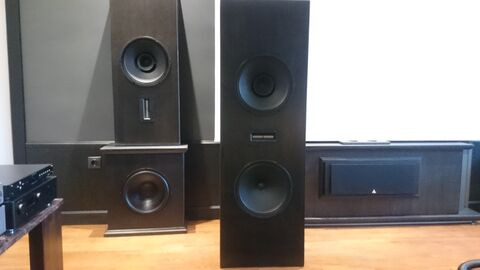

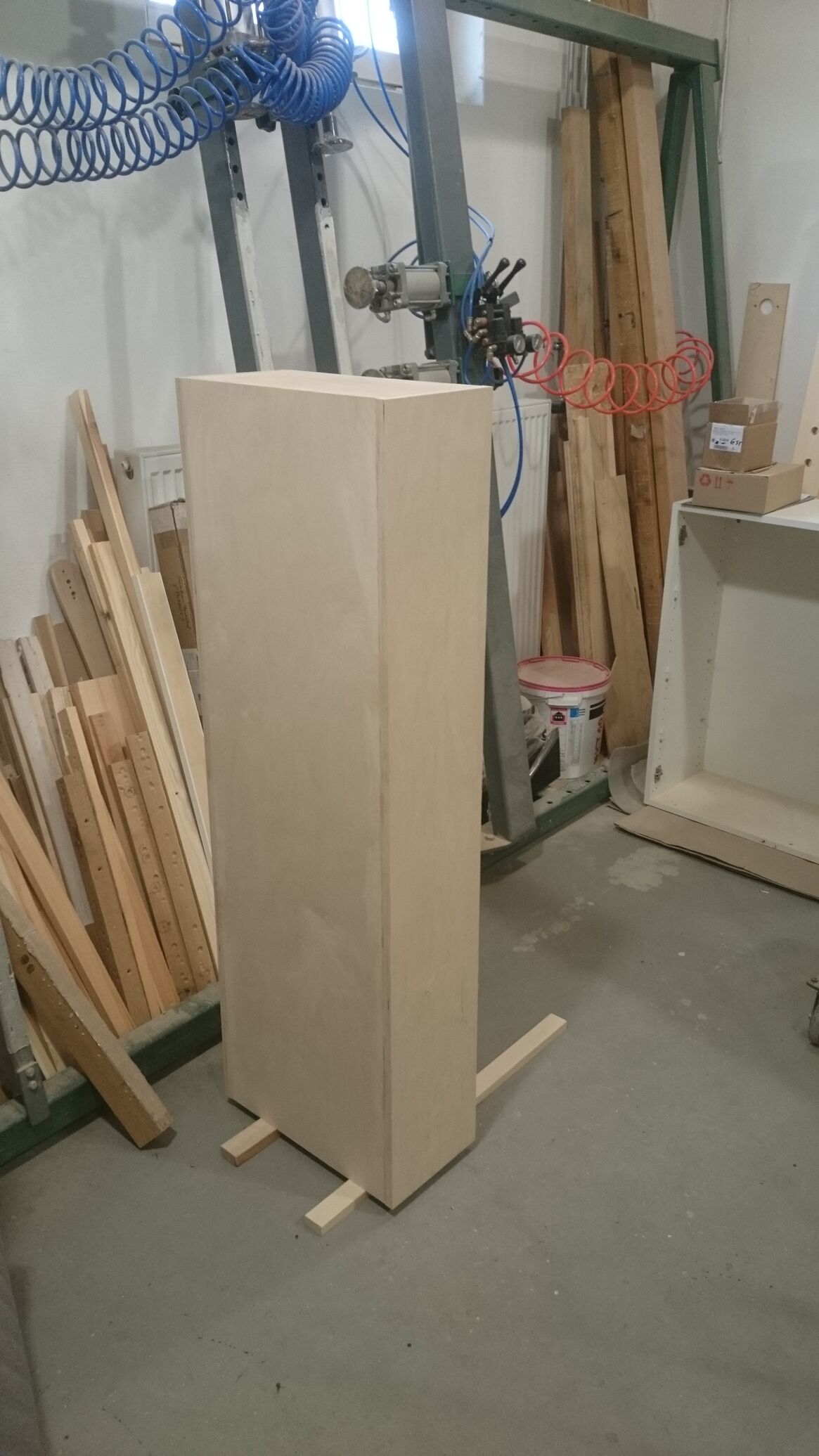

Így néz ki a frontom.
Tulajdonképpen azt vettem észre, hogy gyorsabb, dinamikusabb lett minden, teljesen más, mint a hagyományos felállás. A frontoldal és a hátsók is jobban illeszkednek a szobához, hátrányát még nem vettem észre eddig, viszont egyre jobban hajlok az akusztikailag áteresztő vászon használatához. Annyira lenyűgöz a közvetlen hang, hogy készítek egy oriás centert is.

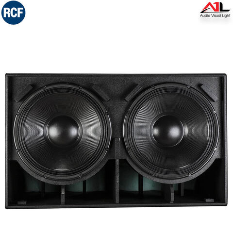

Szóval próbáltam egy kicsit visszafelé haladva elemezni a (mondhatjuk, hogy) kiemelkedően szereplő RCF S 8028 II szub tulajdonságait, de idáig nem sikerült minden adatot összeszedni amit szerettem volna.
Amit lehet tudni, hogy a port tuning pont 30Hz-en van (gyári dobozimpedancia alapján), a hangszóró vagy az LF18N405 vagy az LF18X401, a paramétereik nagyon hasonlóak, gyakorlatilag felcserélhető egymással a két hangszóró.
Ami kétséges, az a doboz nettó térfogata. Bár a külső méretekből viszonylag nagy pontosságal kiszámolható lenne, de a port akkora keresztmetszetű, meg fura formájú, hogy pontos belső méretek nélkül nehéz meghatározni a dobozból elfoglalt térfogatát.
A portot nem számolva kb 400 liter lehet nettóban a doboz, ebből kellene levonni a port azon részét ami nem képezi a doboz hasznos térfogatát (van rá szoftver egyébként, Visaton Boxsim).A hangszórók T/S adataiból látszik, hogy a port tuning megegyezik az Fs értékkel, ez normál esetben egy SBB4 tuningot feltételez, ami a legjobb tranziensű tuning a "standard" hangolások közül. Persze ehhez kellene tudni a doboz hasznos térfogatát, de mindenesetre jó bizonyíték, hogy az Fs körüli vagy épp arra eső port tuning jól működik. A dobozméret meg amúgysem annyira kritikus, ha megvan a kellő minimum térfogat.
A hangszórók EBP (Fs/Qes) értékei 88 (neo), 96 (ferrit), Qts-eik pedig 0,32 és 0,3. Ezek mind optimálisak reflex dobozhoz.A port tényleg igen nagy keresztmetszetű, itt portkompresszió és portzaj vélhetően nem nagyon alakul ki semmilyen hangnyomáson, természetesen a hangszórók saját határain belül.
Ha valakinek van kedve hasonlót építeni akkor hajrá! Természetesen létezik egyhangszórós változat is, nem feltétlen kell a dupla mély.
Más nagyobb gyártóktól származó, hasonló T/S paraméterekkel rendelkező driverek is ilyesmi szubot eredményeznének, szóval szerintem nem feltétlen kell ragaszkodni ezekhez a hangszórókhoz. -

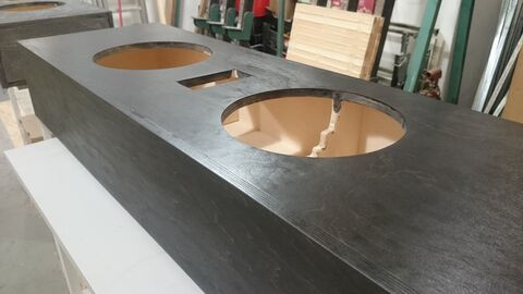

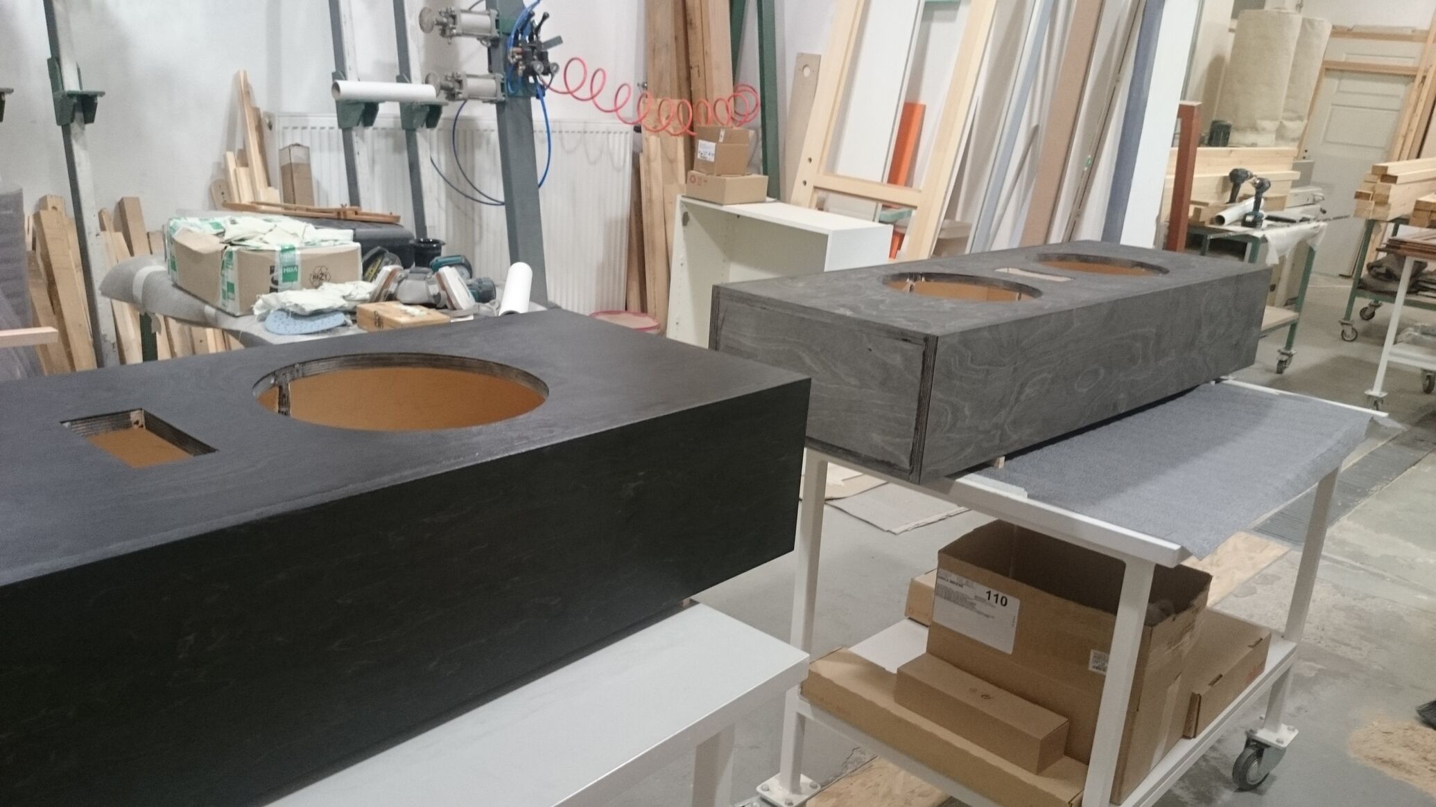

Most a frontom teljesen megváltozik dupla méretű lesz, és megkapja a tervezett másik szélessávút is, majd az helyreteszi a dolgokat.

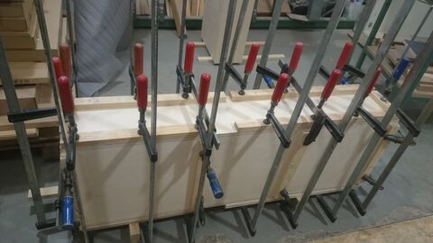

Sajnos nálam még van mit mókolni, ma is készültek a front dobozai 1-2 hét és készen is leszek rmélhetőleg.
