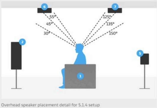

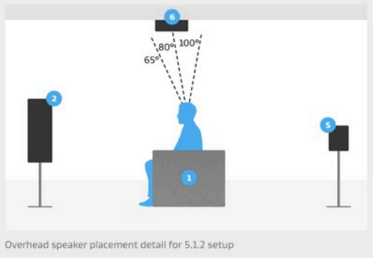

Tudnátok segíteni Atmos beállításban?
Jelenleg 5.1 a rendszer, most lesz belőle 5.1.2 egy pár SVS Prime Elevation segítségével.
Az erősítő egy Denon AVR X4300.A Dolby Atmos guide szerint 5.1.2 esetén picivel a nézőpozi elé kell tenni a hangfalat:
5.1.4 esetén jóval előrébb, 45 fokos szöggel:
Mivel most csak 1 pár felső hangfalam van - és a fotel amúgy is csak a hátsó fal előtt van kb 1 méterrel - ezért az 5.1.2-es setup.
Tehát gondolom az erősítő társításnál (Amp. assign) a felső hangalakat ilyenkor Top Middle-re kellene állítani... ?Viszont olvastam valahol olyat is, hogy ilyen esetben is érdemes inkább előlrébb helyezni (2. ábra, 6. pozíció), és Top Front beállítást használni, és a hátsó surroundokat picit magasabbra tenni.
Mivel betonba kell befúrni a tartókat, ezét nem nagyon látok arra lehetőséget, hogy ezt próbálgassam.
Mit gondoltok erről?
Köszi szépen!
