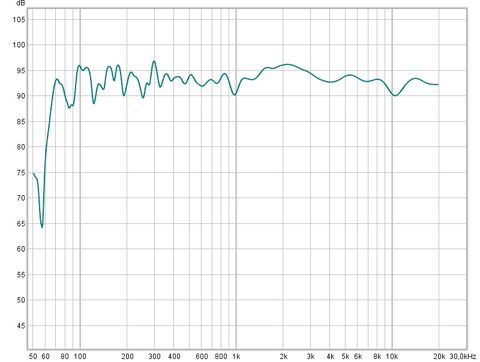

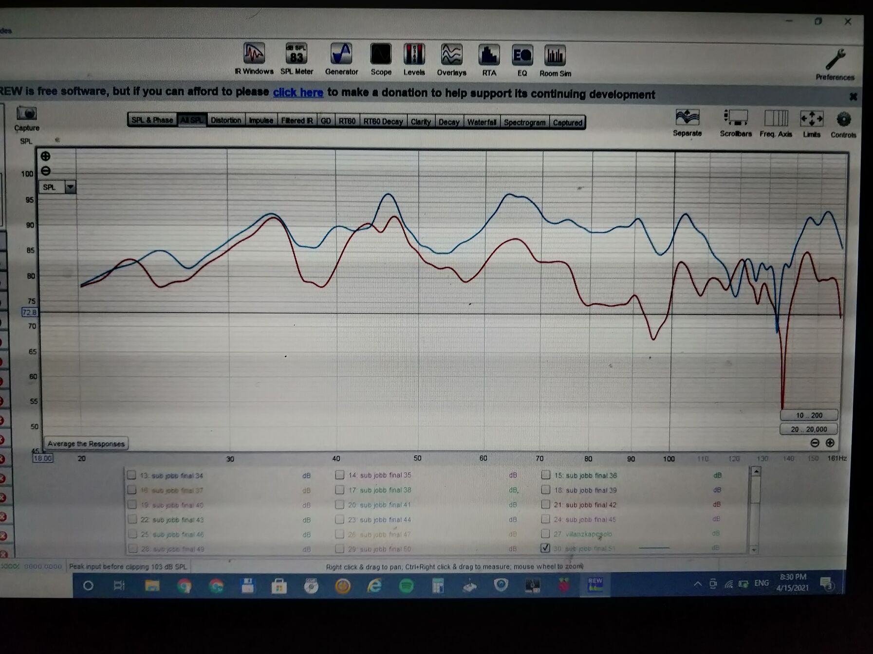

Ha már mérés, akkor jövök a centerem , szerintem végleges aktív váltása, utankénti erősítéssel.
Első kép, passzív összedobott váltó, némi próbálkozással a lila görbe amit tudtam itthon összetákolni, jól szolt úgy is.
A második viszont minidsp-vel korrigálva, kicsit mást mutat.
Var smoothing a felbontás, 80- Hz nél HPF filter, mer alatta nem szól. -

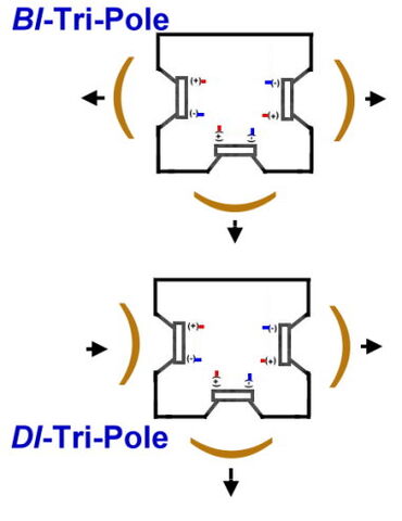

"Azzal nem értek egyet hogy csak effektek jönnek hátulról, saját tapasztalatom szerint ritkán van szükség igazán jó surroundra de akkor nagyon - értsd: sokszor tényleg csak effektek jönnek, de amikor beszédhangot vagy járművet kell megszólaltatniuk ami mögéd megy, ég és föld a különbség."
Pontosan ez a véleményem, tapasztalatom.
Rendkívül fontos a háttérsugárzók térleképzési, színpadmegjelenítési és nem utolsósorban a részletező képessége. Majdnem annyira, mint sztereó zene hallgatásakor. Csak ezek birtokában lesz hiteles, háromdimenziós tér a hallgató(k) körül. És ezek fokozottan érvényesek a direktsugárzókra. Azokkal is lehet kiváló a surround hatás.
Azzal is egyetértek, hogy talán a tripólok a legjobbak. -
ada19
Nekem egy ideig Klipsch R-14S volt, ami a 3 hangszórós változat mint a MA a képen. RP-250S-re cseréltem (bipól) ami pedig olyan mint az SVS a képen csak fejreállítva, és valóban teljesebb/testesebb így a hang - bár szívesen kipróbálnék pl. egy XTZ Cinema tripólt. Az elhelyezésük megegyezett, 115-120 fokot zár be a center síkjával, függőlegesen pedig 12 fokot emelkedik a fülmagassághoz képest (talán 170 cm körül van a magassugárzó).
Én pl. jobban szeretem ezeknek a hangját mint a direktsugárzóknak, bár anno elsősorban praktikussági okok miatt választottam a nappali miatt. Simán el tudom képzelni amúgy hogy tartalom függvényében változna a véleményem, pl. ha néznék bármilyen koncertfelvételt.

No de maga a hang. Úgy vélem, teljesebb hangot prezentál az a változat akiben egy-egy magas és mélyközép dolgozik mint a három hangszórós testvére. Ez helytálló elképzelés?
Mert ez utóbbinál gyakorlatilag csak a magassugárzó néz a hallgatóság felé. -
