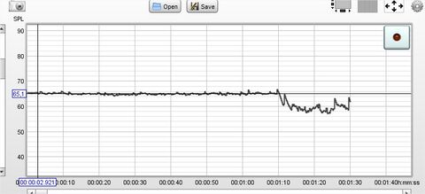

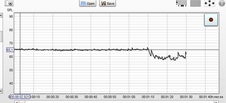

teljesen megkavarodtam már rew-es / umikos méréssel, kavarjatok már ki kicsit légyszi
Azt szeretném megnézni, hogy a sub szintjét jól lőtte-e be az AVR
Test Tone-t bekapcsoltam az erősítőn, és rámértem az összes csatornára (10mp-enként váltottam). Látszik minden rendben van (erősítő -10dB-n volt, így ki is jön a 65)
A subot viszont jóval kisebbre mérte.Aztán külön rámértem REW hanggenerátorával (HDMI, ASIO driver).
És itt jött a megkavarodásom
Gondoltam nézek egy frekvenciamenetet 20-tól párszáz Hz-ig. De melyik kimenetet is kéne egy ilyen méréshez kiválasztanom?
Mondjuk a front left-et? Mert ilyenkor a 'small' beállítás miatt a crossover freki alatti tartalom a sub outra megy?De akkor ha így van, akkor mondjuk egy 40Hz-es jel miért szólal meg sokkal halkabban a subon, ha front left az out, és miért sokkal hangosabban, ha direktben a sub csatornára küldöm a jelet?
De a lényeges kérdés mégis ez: milyen mérést kell ahhoz elvégezni, hogy lássam szintben stimmel a sub a többihez?

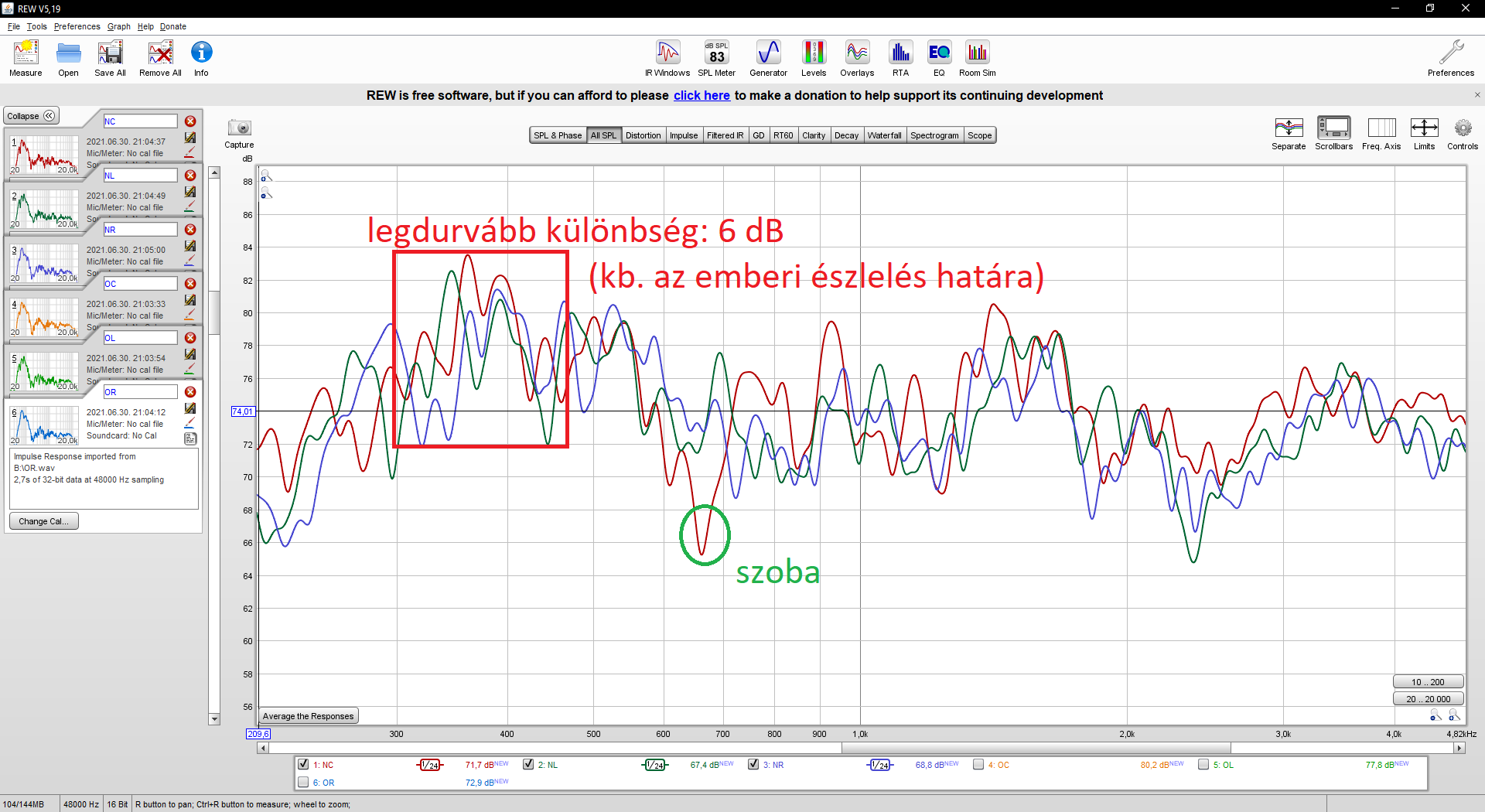

VoidXs

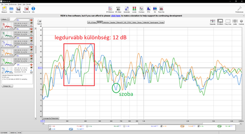

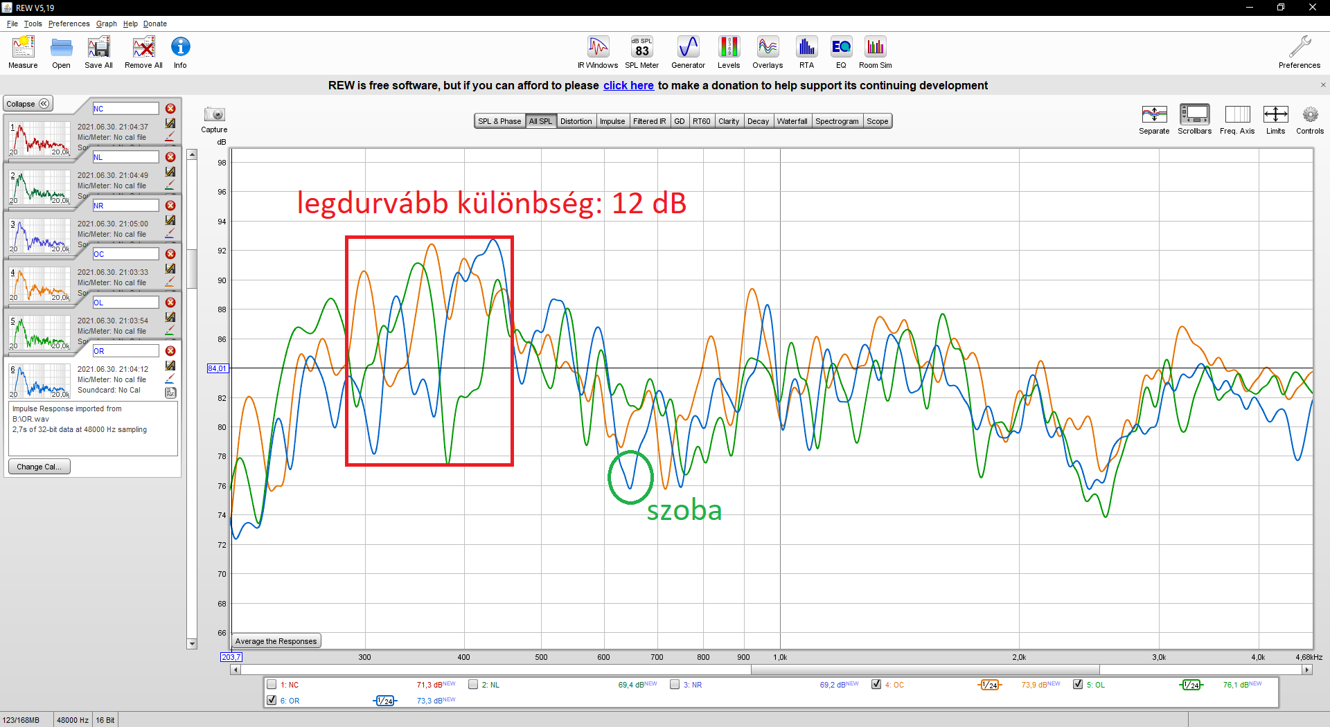

Előbányásztam pár régi mérést a szobámról. Ugyanazok a pozíciók, centerváltás előtt és után, a három ülőhelyen. Csak kalibrálás előtti állapot volt (utánit sose mentek, és lusta vagyok Equalizer APO-ban a középső pozícióra normalizálni), így szegény ábrák elsőre majdnem olyan értékelhetetlenek és átláthatatlanok, mint egy AV-Online mérés, de a lényeget látni. Az egyetlen szobából fakadó durva különbséget külön jelöltem, és nem számítottam bele, de ha így is tettem volna, az új centerem még mindig majdnem kétszer olyan jól teljesítene, a hibája 7 dB lenne a Klipsch MTM 12-je ellen.
Klipsch R-25C, a hibától szenvedő típus mintapéldánya, MTM center:
