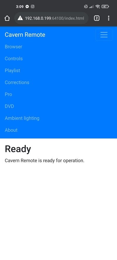

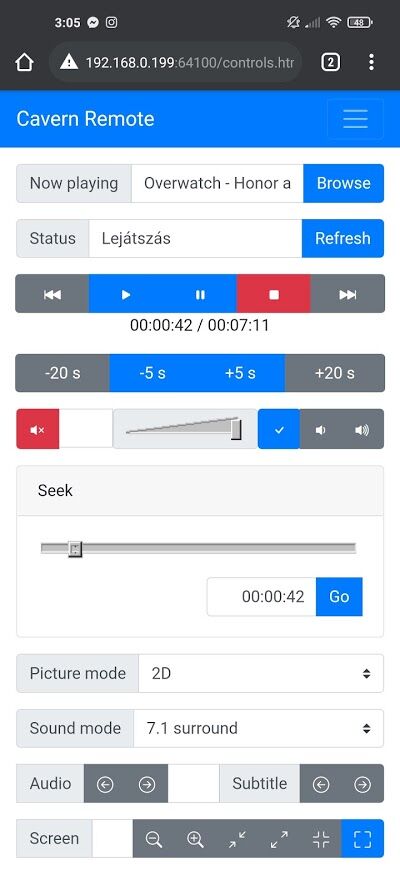

VoidXs
Jó reggelt, gyakori panasz volt, hogy a PC nem kényelmes, szóval csináltam egy távirányítót, ami bármilyen okostelefont és tabletet támogat, ami valaha megjelent. Emellett már billentyűzetre és egérre sincs szükség soha többé, csak egyszer kell beállítani, hogy induljon a lejátszó a géppel (az hostol neki egy weboldalt, ez a trükk). Ha erre egy egyszerű telepítőt összedobok, ami mindent feltesz, lejátszót, madVR-t, EQ APO-t, Cavern-t, távvezérlést, akkor a PC azon túl, hogy a legszebb képű és legjobb hangú (hamarosan objektumtámogatással), legtöbb formátumot támogató lejátszó valaha, a legkényelmesebb és legegyszerűbben beállítható is lesz. Még néhány dolog hátravan, addig ideteszek pár screenshotot (az elsőt kivéve linkként, nem akarok szemetelni), és megkérdezlek titeket, hogy mi hiányzik nektek? Még hozzáfejleszthető bármi.

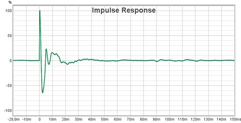

denesdr
#170561
Nézd csak meg az elejét jobban. Reflexesként -60%-ig csapódik vissza, a lengés 20%. A zárt -70%-ig csapódik, és a kilengés 30%, tehát kb. másfélszer annyi erő jut a lecsengésre a közvetlen hullámhoz képest, mint reflexes módban. A többi kilengés a portzaj, ez a reflexesnek valóban hibája, de így is 50%-ot ver a zártra, ami egy teljesen valós érték. Az impulzus egyébként kitűnő, ez egy nagyon jó láda.
denesdr

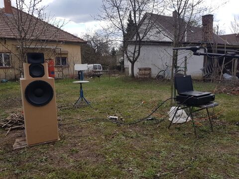

Ma délelőtt nem fújt a szél, úgyhogy kivittem az egyik dobozt az udvarra impulzusválaszt méricskélni. Csak a mélysugárzó szólt, a zöld grafikon a reflex üzemmód, a kék pedig lezárt portokkal, amit szerintem nevezhetünk zárt üzemnek. A két mérés körülményei egyébként megyegyeztek.
