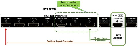

444-et használok, de sajnos a 420 sem oldotta meg a problémát. Az összes létező beállításon végig mentem már az ATV-n. Az erősítőn minden úgy van beállítva ahogy a manualban írják, 4k Signal Format Enhanced-en, video conversion off.
Játszani nem játszok a TV-n így gondolom a 30hz is elég filmezéshez azon meg megy a HDR. -

Tanácsot szeretnék kérni Denon X4400H erősítő és 4k HDR jelátvitellel kapcsolatba.
Egy apple TV 4k-m van forrásként és a gondom, hogy a 60 / 59,94 és 50Hz-es HDR jel nem megy át az erősítőn. A 30Hz-en tökéletesen működik. Külön az ATV-t rákötve a TV-re megy a 60Hz HDR. Létezik, hogy az erősítő a nem tudja 60Hz-en a HDR-t? Erre vonatkozóan semmi infót nem találtam. Van valakinek ezzel kapcsolatban tapasztalata? -
