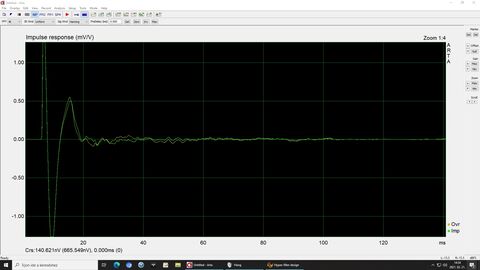

Na gyorsban mértem egy impulzusválaszt közeltéren, reflex illetve zárt dobozzal, a hangszóró és a doboz ugyanaz, csak az egyik esetben lezártam a reflexnyílásokat. Nem tudom mennyire reprezentatív a mérésem, a zöld a reflex a sárga meg a zárt, ez alapján valóban gyorsabb a reflex, hamarabb beáll nullához az impulzus, vagyis attól függ melyik részét nézzük, óriási különbség szerintem amúgy nincs:
