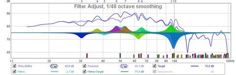

Én azért vágtam bele mert a kommersz AVR-k bemérő rendszere képtelen a mély hangokat normálisan rendbe tenni. Ezt tapasztaltam 1000, 3300, 4500 Denonnàl és 2070 Yam is. Szerintem a mikrofonjuk sem alkalmas normális mérésre. Nem tudom az AVR ben mennyi filter van az auto funkcióban. Számomra az derült ki, hogy bár nem tűnik soknak 10 pontos EQ, mégis teljesen rendbe rakja az alsó szekciót. Nagyon megérte. Ha megnézed a korábbi képeketm láthatod milyen dombok voltak az auto setup-al.
gab1ka
Egyet áruljatok el légyszi még ha ez kezdő kérdés is.Miért kell a miniDSP ezzel az 5-10 ponttal? Ez 5-10db filtert jelent? Amikor pc-s eq-zás van mondjuk a példa kedvéért 0-100Hz között, vagy akár az AVR eq-za a subot az jelentősen több filter tudtommal.Mit tesz hozzá a miniDSP ahhoz hogy a végeredményként kapott görbe még simább legyen? Ha röhejes a kérdés megértem, de érdekelne akár nagyon leegyszerűsítve is.

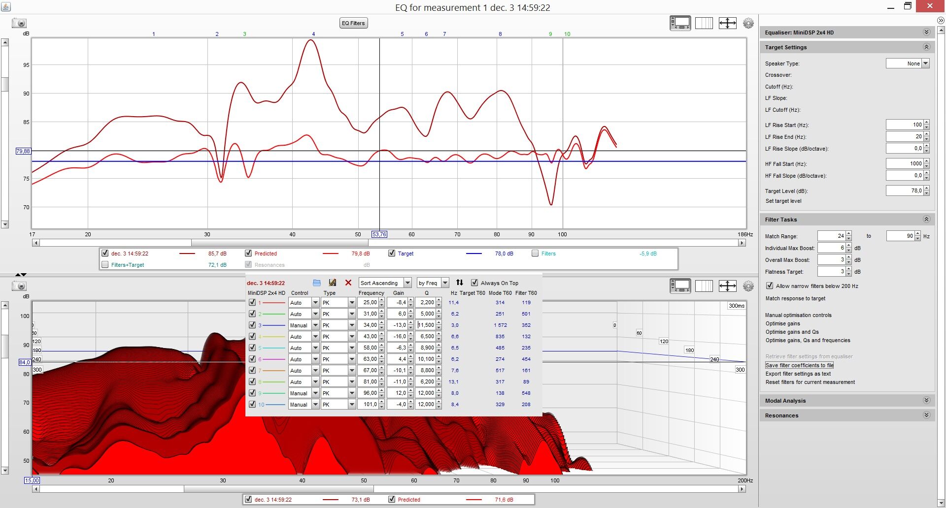

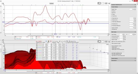

Köszönöm! Igen, így csináltam ahogy leírtad. Annyit kellet a REW automata értékein változtatnom, hogy a Hz értékeket egész számra kellett javítanom ill., a gain és Q értékeket tizedesre átírni. Ezek okoztak egy kis fejtörést, mert nem volt mindegy, hogy pl. a 42.5 Hz helyett a 42 vagy a 43 kerül-e be. Volt ahol elég csúnyán eltolta a kész görbét ennyi mókolás is.

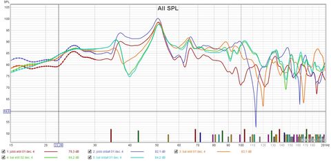

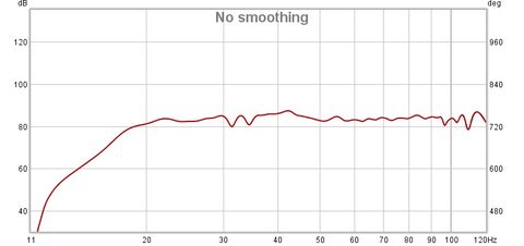

Itt csak szimplán meg van mérve aktív crossoverrel a center meg ugyanaz úgy hogy a szub 3ms-et el van tolva. A két grafikon van egymáson. A kék az eltolás utáni.
De van a REW-ben alignment tool is.
Megméred a fentit úgy hogy kihúzod a centert hogy ne szóljon meg megméred úgy hogy visszadugod és a szubot kapcsolod le. Aztán All SPL - controls - alignment tool. Kiválasztod ezt a két mérést és lehet játszani a csúszkákkal, szimulálja a várható eredményt. -

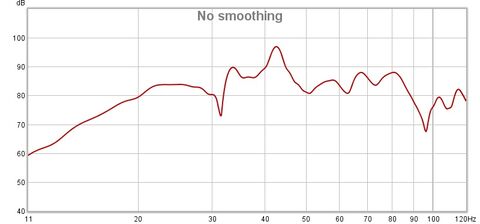

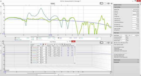

Ma de. beírogattam a miniDSP-be az értékeket, ahogy javasoltad és beüzemeltem. A sub potiján kellett emelnem egy keveset, mert azért halkabb lett. A kész beállítást úrjramértem, már a minidDSP-be rögzített adatokkal. Ezt a görbét kaptam:
Mondanál róla véleményt?
Az AVR -25 dB értékén készült a fenti mérés. Ezt követően ellenőriztem az LCR és sub szintjét is a mikrofonnal. Ha azonos értékre állítom a subot akkor alig hallani, ezért + 10 dB van rajta az LCR-hez képest. Amit nem nagyon értek, hogy kicsit keveslem valahogy a mélyebb szekciót. Nyilván eddig hatalmas kiemeléseim voltak amik eltűntek, de valahogy kicsit erőteljsebbnek kellene lennie szerintem. Vagy nagyon ahhoz szoktam hozzá? Esetleg a fázissal, késleltetéssel lehet a probléma? Azt, hogyan lehet a REW-ben ellenőrizni ill. annak segítségével a többi hangdobozhoz illeszteni?Köszi, hogy ránéztek mások is. Ha van vélemény és kritika várom.

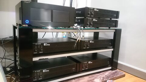

Én tuti nem raknám külön kapcsolóra 100%, hogy valamikor elfelejtem bekapcsolni.
Nézem milyen megoldás lehetne egy T.amp 2400 esetében a ventilátorral kapcsolatban. 24V-os ventik vannak benne.
2 db USB venti ami szabályozható [link] , külső táppal ami egy Master-Slave elosztóval lenne vezérelve.
Vagy 12V-os Noctua NF A8 venti elé ellenállást rakni ami így 24V-os betáplálással is működne. Bár egyáltalán nem tudom milyen ellenállás kell. -

Németül van szerencsére jól értem, szóval tetszik a videó. Közbe nézegetem a yamaha PX10-is. Nem találok sok infót tesztet róla, kár, hogy PC-ről nem állítható a DSP benne.
Ta2400-at is nézem, venti csere után a fránya venti vezérlést kellene megoldani valahogy, tehát ne külön tápot kelljen bedugnom a venti elindításához, mert tuti egyszer elfelejtem. Ahogy olvasom halkabb ventivel sincsen túlmelegedés. -

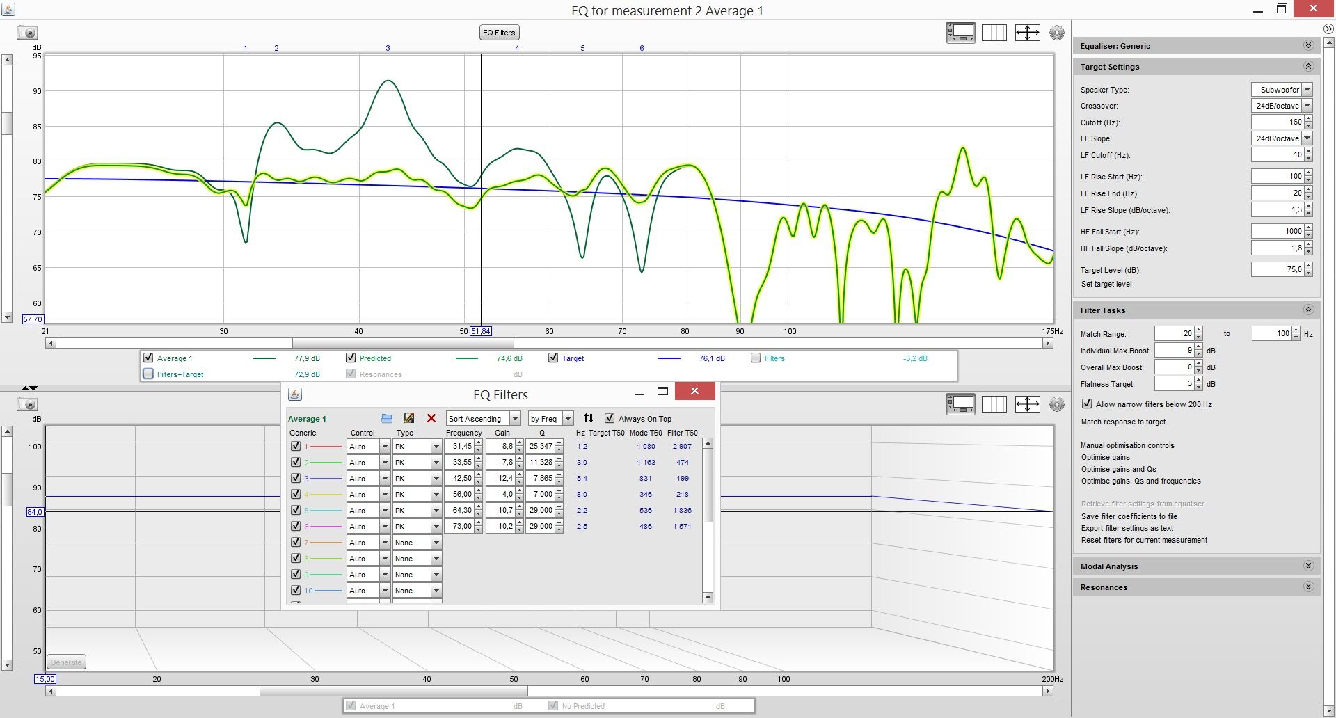

A MiniDSP mindig 100% headroomon működik, nem gond az erősítés. Arra figyelj, hogy amiket REW-ben megadsz, nem biztos, hogy megadhatók MiniDSP-n, főleg a nagyon kicsi Q-k és nagyon nagy erősítések, és ilyenkor két filter is kellhet. A görbével még játssz egy kicsit, bőven van még szűrőd, hogy egyengesd.
I'am Dony

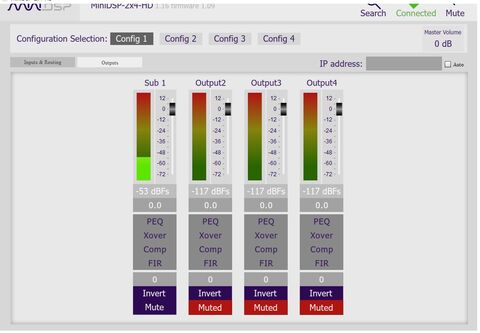

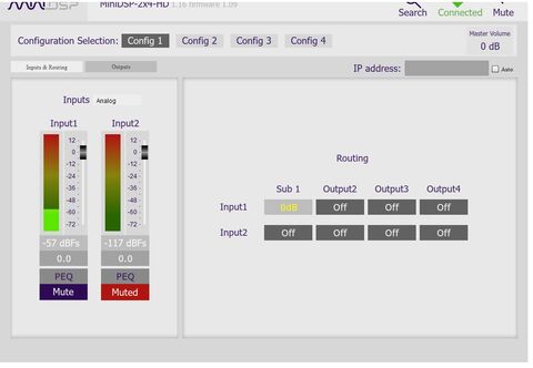

Megérkezett a miniDSP és próbálgatom ezt a REW-t. Csak a subot fogja kezelni majd. Először csinálom, de szeretném ha ránéznétek. Jó lehet kb. így vagy teljesen vakon vagyok
Próbáltam jól csinálni amennyire értem a dolgot...
Amit itt plusznak ill. erősítésnek kell beírni, az nem okoz a szubnál problémát? Arra gondolok, hogy nem kell-e visszavenni az erősítőben - 11 dB-re és ahhoz ha még hozzá adódik a jelenlegi érték úgy is 0 körül lenne. Nyilván amennyivel halkabb lenne a célhoz képest, azt az erősító potival kompenzálnám. Vhogy így gondolom...
Simítást erre kell/célszerű tenni vagy maradjon így? Ha igen mennyit? -
