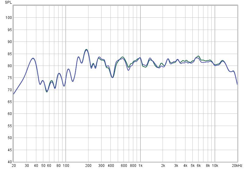

Viszont ami meglepő számomraa, hogy szub elhelyezése nálam a kanapé mögött a jobb sarokban a legjobb, vagy valamivel jobb 2db átlósan elhelyezve a sarkokban.
Néhány mérés.
Ezekből a piros a kanapé mögötti sarokban készült, legrosszabb mérési adatok a frontoldalon elhelyezett szubok hozták, zöld,mustár, kék szinben. -
