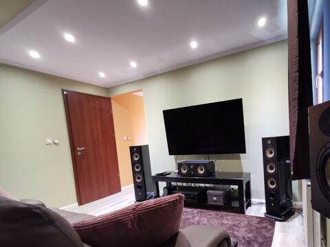

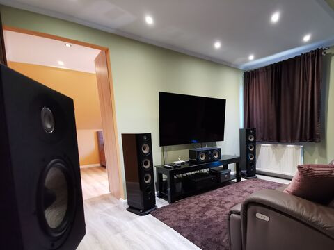

Nekem elég az 5.1, tökéletesen elkülönülnek az oldalak, elöl-hátul és a fent. (Könnyű nekem, mert mind az öt dobozom egyforma JBL LSR305
)Annyi a külünbség a képhez képest, hogy nálam a kanapé az elülső faltól számított 38%-os vonalban van, és ha nagynéha moziba megyek, akkor is az első harmadban szeretek ülni a többséggel szemben.
VoidXs
Ha tökéletesen be van kalibrálva, akkor tudod olyan átmenettel keverni a köztes csatornákat, hogy onnan halld, ahol amúgy nincs is hangszóró. Nálam nagyon jól működik, és sokszor ehhez PC sem kell (persze erősen ajánlott), mert néhány proci a helyes downmix patternekkel dolgozik.
-KP-
VoidXs
#164691
Nem értek egyet. 5.1-nél nem helyesek a pozíciók. Gondolok arra, hogy aminek oldalról kellene jönnie az oldalról szól, aminek meg hátulról, az hátulról szól. Mindig minden oldalt/hátul szól, vagy onnan ahova épp el vannak helyezve. 7.1-nél meg gyönyörűen meg van az effekte helye, a hátulról szól balról vagy jobbról, vagy teljesen oldalról.

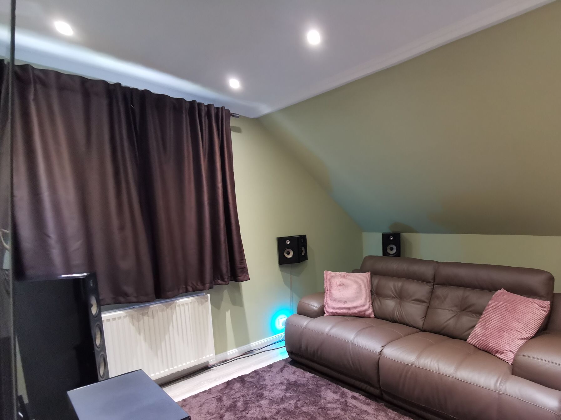

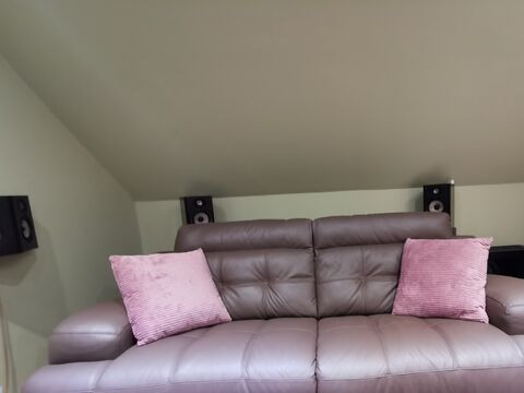

Nekem is hozzátesz mert a surround back-eket nem tudtam ideálisan elhelyezni az ajtó/folyosó miatt, ha meg csak side surround van az sem a legjobb, mert akkor hátulról nem jön semmi. Viszont elég kevés olyan film van ahol normálisan kihasználják a surround back csatornákat.

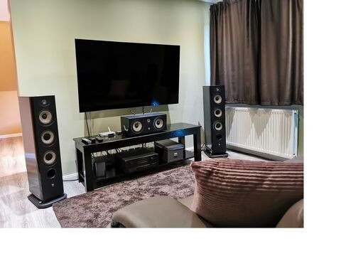

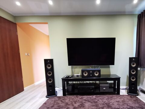

Ha egy átlag méretű szobában a nagy könyv szerint el tudod helyezni az 5.1-et (kép), akkor anyagilag is nézve nem tesz hozzá annyit a 7.1 hogy megérje. Legalábbis nekem nem érné meg. Így gondoltam.

Nekem saját tapasztalat az hogy még jó elhelyezés mellett sem adott sokat hozzá a 7.1 az 5.1-hez képest. Jó helyre, magasabbra rakott surroundokkal reálisan nézve a dolgot, az atmos fejlesztés sem hozhat annyit hogy megérje a plusz költséget. Nekem is megvannak a fölöttem elhúzó effektek mennyezeti sugárzó nélkül is. Megcsinálhattam volna már korábban, mert becsöveztettem az álmennyezetet hozzá, de nem látom szükségét. De ez csak egy vélemény. Nagyobb térben ahol távolabb vannak a hallgatóktól a hangszórók, ott látom inkább értelmét.(#164665) mpo : Miért írod, hogy belekötés? Beszélgetünk. Normális emberek tudnak erről beszélgetni besértődés nélkül is.

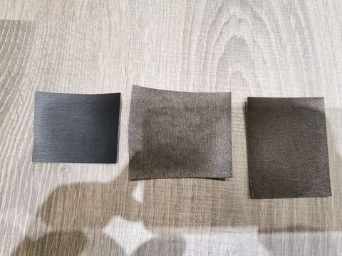

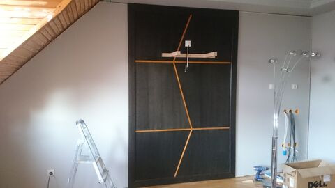

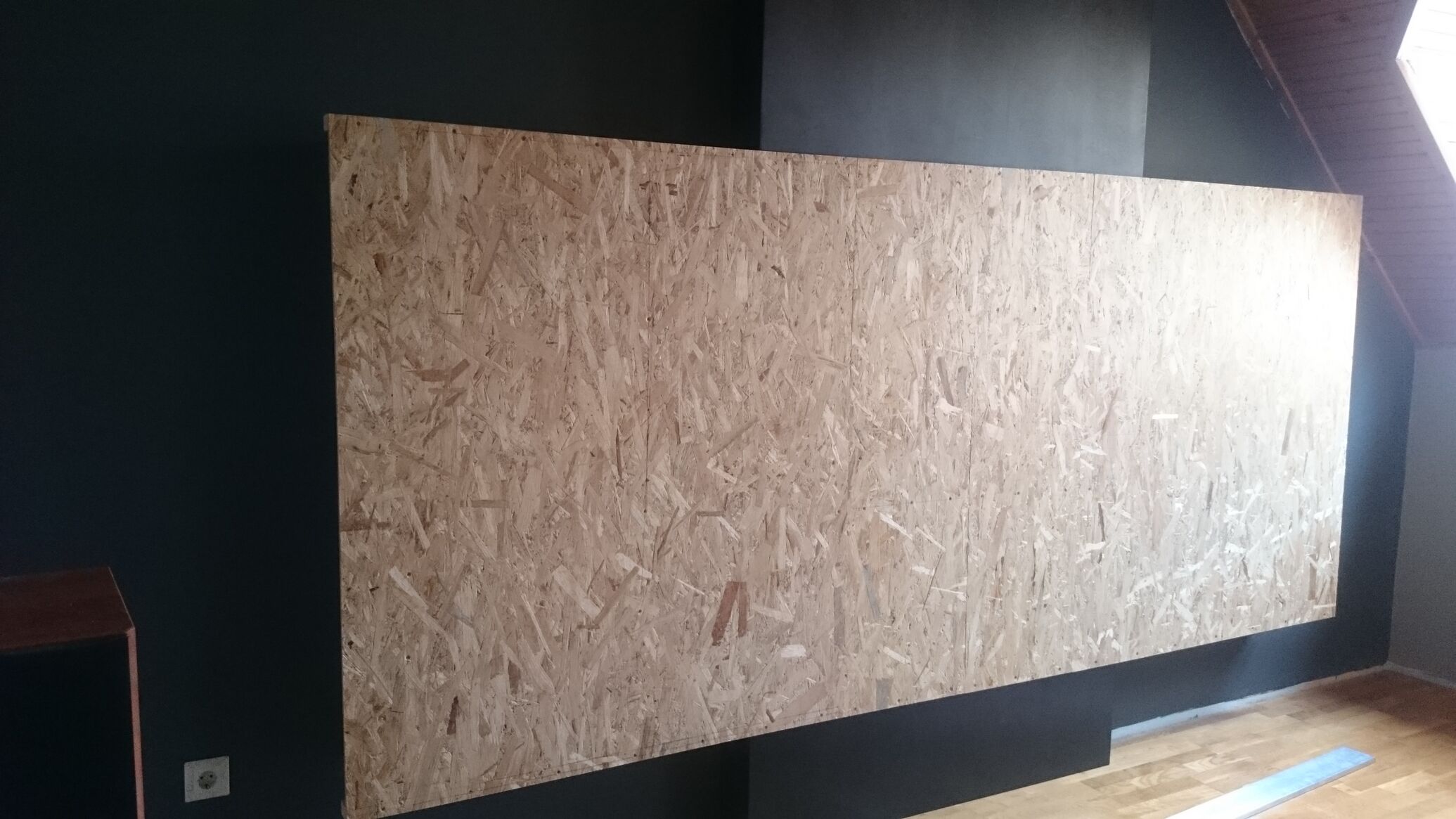

Javaslom hogy legalább a TV mögötti falat fesd át sötéttel, iszonyat javulást adhat a képi élményhez. Én nappaliban először jet black (matt, kevert) színnel próbálkoztam de elég vad lett lakótérbe, aztán átkentem Dulux füstös rúnakővel ami már sokkal barátságosabb de így is sokat ad a mozis élményhez.

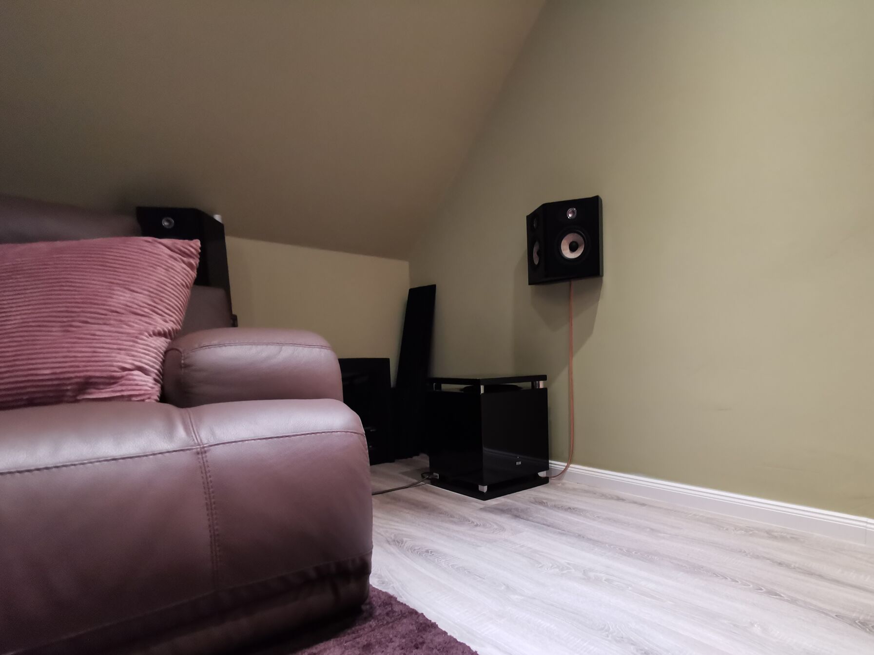

Elkészítettem a 4db zárt dobozokat az atmos hangsugárzóknak. Bükk rétgelet lemezből éleknél körbe vasalva + ragasztva csavarozva. Reggel felmentem a padlásra 30-35cm üveggyapot szigetelés felhajtottam lecseréltem ideglenes obi dobozokat a 20 literes bükk dobozra + hang csilappító, fejjel lefelé leragasztottam szilóval a gipszkartonra.
Sajnos nem találtam a gyártónál infót, hogy kell-e neki doboz vagy mekkora kell, de külön meghallgattam zenével és lényegesen jobb lett a hangja a műanyag 2mm-es dobozhoz képest.
Az biztos, hogy többen nem megyek fel a padlásra délre végeztem kb 40 fok volt a padláson, végig dupla szűrős 3M maszban fejlámpával és felöltözve az üveggyapot miatt. Leizzadtam 2 litert minimum. Szerencsére totál zárt lett a doboz leragasztás után nem szelel ki. -
