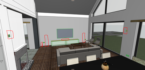

Nincs mennyezet, ez dupla magas tér
Itt egy belső nézet. Valahogy így képzeltem el a hangszórókat. A méretek nagyok, az egy 82colos TV elől amire szintén nincs pénzem
. Jelenleg projektorozunk, de a mennyezet hiánya miatt nem tudom majd azt hova rögzíteni így gyűjtünk akkora TV-re amekkora futja majd.
Viszont ezt most nem lesz pénzem megvenni, tehát a lógó kábelek a hátsó hangszóróknak nem opció semmilyen verzióban. Oda valami csatlakozó kell.
Létezik még banándugós, ahogy nézem aliexpress, de létezik.

Kerüld a csíptetős fali csatlakozót, védőcsőből a hangfalkábel lógjon ki és közvetlenül csatlakozzon a hangfalakba. Helyedben sr back-eknek is becsöveznék, a szoba alkalmas rá.
Teljesítmény, az bizony kell ekkora térbe dögivel.
Frontok elhelyezése elég szerencsétlen olyan szempontból, hogy egyik mellett fal/ablak, a másik mellett üres tér van. -

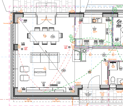

Akkor ha már itt vagyok véleményeztetem veletek a maradékot is.
Itt a szoba alaprajza. Keresztben 5,5m, Faltól a kanapé hátáig 3,9m. Az elrendezés értelemszerű, láthatjátok kicsivel a kanapé mögött lenne a két hátsó hangszóró aminek csíptetős fali dugalj lenne kialakítva kb 180cm magasan. Az elülső faltől ez 4,3m.
Ott valami ilyen megoldást szeretnék látni. Földön ott nem lehet.
Falban 2x1,5mm2 réz vezetéket gondoltam, nem hiszem, hogy több kell azoknak, szóljatok ha de.
A front/sub az földön, vezeték média szekrény mögött. Azt nem építeném be. Center a médiaszekrényen TV alatt. Front akár lehet álló, magas, akár 3 utas. Nyilván ez képlékeny.Milyen teljesítményt kellene ekkora térbe előirányozni? Jó-e így a koncepció?
daninet
Építkezek és hamarosan jön a villanyszerelő. Ez egy elég jó alkalom lesz, hogy kábeleket vezessek a falban a hátsó hangszórókhoz illetve ami fontos: a konyhába ami a nappaliból nyílik. Alapvetően egy olyan rendszert akarok majd építeni aminél a stereo használható zenehallgatásra. A mozis igényeim előrébb vannak, tehát soha nem ülök majd le veszteségmentes zenéket hallgatni. A jövőben egy jó 5.1 rendszer kiépítése lesz a cél. De ez lényegében most részlet kérdés. Még ház sincs, csak a sztori megértéséhez kell.
Asszony kifejezett kérése ha szól a zene a nappaliban, az szóljon a konyhában is, tehát egy multiroom rendszer kell.
Nézegettem, kerestem de nem lettem okosabb. Minden gyártónak van valami kicsit eltérő megoldása, de nem is teljesen egyértelmű a dolog. Jelen pillanatban még nem tudom mennyi pénzem lesz, mit fogok venni pontosan, de egy két dolgot már most el kell készíteni.
Ha multiroom rendszerben akarok egy házimozi erősítővel a jövőben alkalmanként zenét hallgatni két szomszédos helyiségben mit húzassak be a villanyszerelővel?
1) semmit mert oda kell egy másik erősítő és ezek wifin beszélnek többnyire
2) árnyékolt stereo kábelt
3) 2 pár hangszóró kábelt mert ezt egy erősítő is lekezeli
4) mindkettőt mert akár bármi lehet -
