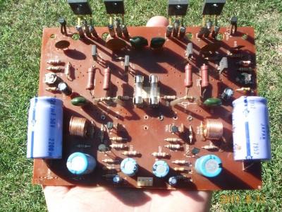

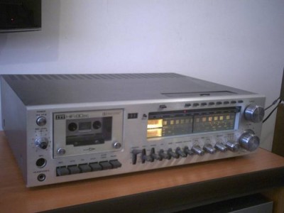

Lompos48
totya694 #13001 üzenetére
Service manualt csak jó pénzért kínálgatnak. A 3055 komplementer végfok egy középkomersz cuccra mutat. Szerintem jól elhallgatgatható különös elvárások nélkül. Esetleg a készülék adatait felfedezheted rajz nélkül valamerre. Teljesítményre pedig következtet(het)sz tápfeszből meg hangszóróadatokból.

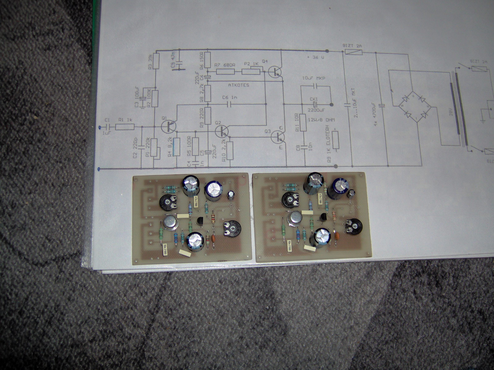

totya694 #11987 üzenetére
úgy tűnik megoldódott a problémám, legalábbis részben, következő a szitu:
összekötöttem a tápban a pufferkondik után a negatív szálakat és megszűnt a búgás, viszont, ha rákötöm a bemenő jel földjét is erre a közös pontra, akkor egy picit jobban búg.
Valamint, akkor is van egy kis búgás, ha mindkét rca tövig rá van dugva a CD-re, de ha az egyiket úgy dugom be, hogy csak a jel érintkezik föld nélkül akkor tökéletes.
Próbálkozom majd még ezzel a dologgal, hogy megfelelő helyen kössem össze a dolgokat és azzal, hogy külön-külön is összekötöm a földeket és aztán egyesítem jóféle kábelekkel.Egyelőre viszont nem volt időm jobban belemélyedni, sem a képekre sem a kacsolási rajzra, mivel a tegnapom nagy részét a villám vs. HTPC-m meccs eredményét próbáltam helyrehozni.
(mondanom sem kell a villám győzött...)
Annyit még hozzátennék, hogy az erősítő hangja fantasztikus lett számomra és tényleg igaz amit több helyen olvastam, hogy eddig általam jól ismert és kedvelt zenében néhány új hangot fedeztem fel. (pedig kb fél órát hallgattam)
