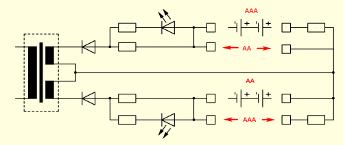

Egy akku töltéséhez elsősorban áram kell, azt azért nem olyan nehéz produkálni. Van például egy 2,4 V-os B&D csavarhúzóm, annak annyi a töltője, hogy 1 db AC trafó. A csavarhúzóban van 1 db dióda (azért ott, mert így mindegy, milyen irányban teszem a töltőfészekbe). Nyilván ilyenkor be van számítva a trafó saját belső ellenállása, valamint a szekunder épp annyi, hogy jó legyen hozzá.
Az pedig egy egyszerű, kisáramú töltő, 2x2 soros cella töltésére, ahol LED jelzi a két ág áramát. Fent egyébként nem +/- DC csatlakozik rá, hanem a trafó szekundere (AC), középcsapolással.
Annyira egyszerű, hogy gyorsan le is rajzoltam:
Annyit csaltam, hogy régebbről is ismerem már a kapcsolást, továbbá ilyenkor én az egyik képet tükrözöm horizontálisan, így jobban összevethető egymással:
Plusz használok még egy jól bevált capture programot, ami a screenshot levételét, kivágását gyorsítja.

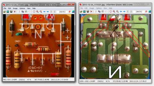

darvinya #37080 üzenetére
Most néztem át elég nagy nagyításba semmi nem látszódott egyik panel fóliáján sem
Viszont csinált az imént egy olyat is,hogy az áram alá helyezés után a "szokásos" LED felvillanás majd 1-2 perc elteltével amikor kihúztam a tápkábelt hosszabb időre elkezdett világítani a készenléti LED(természetesen amíg az elkók ki nem ürültek)
