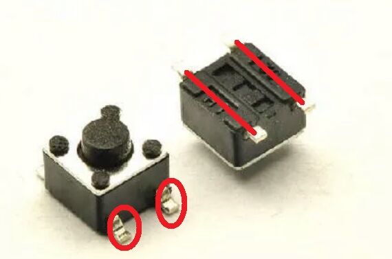

Salex1 #74393 üzenetére
Kicsipogtatod multiméterrel de a rajzodon bejelöltem hogyan van belül, 2-2 láb össze van kötve de ezt adja a rá menő nyák is csak le kéne követni.
A pirossal bekarikázottakkal párhuzamosan beforrasztasz 2 drótot azt meg bármilyen külső nyomógombos kapcsolóra.
Ha nem férsz rendesen hozzá akkor végigmész a nyákon és egy alkalmas helyről hozod le a 2 szálat. -

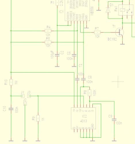

Salex1 #36219 üzenetére
Kell hozzá egy flip-flop, amit egy gomb működtet, erre itt találhatók példák: [link]
Első változat érzékeny a bizonytalan mechanikus érintkezésre, másodiknál ezt már kiküszöbölik, harmadiknál még az indulási pozíciót is beállítják (tápfeszültség megjelenésekor reset). Negyedik rajzon ugyanaz 555-tel.
Alábbi egy általam tervezett, működő áramkör részlete, ahol a J1-J3 között zár a nyomógomb, J2 a gomb árnyékolt vezetékének bekötése (zavarvédelem miatt az is kellett).

Egy szimpla záró- vagy épp váltóérintkezőt tartalmazó pillanatkapcsolóval és egy relével ezt biztosan nem tudod megvalósítani, mivel öntartáskor a kapcsoló rövidre záródik, ést ezt az állapotot csak a behúzótekercs körének bontásával lehet megszüntetni.
Az ilyen megoldáshoz sajnos logikai áramkör, latch kell, pl.:[link], [link], és ennek a kimenetéről lehet a relét vezérelni. Adott esetben persze sokkal egyszerűbb és olcsóbb egy olyan nyomógomb használata, amely nem sima pillanatkapcsoló, hanem 'beragadós' on-off.
