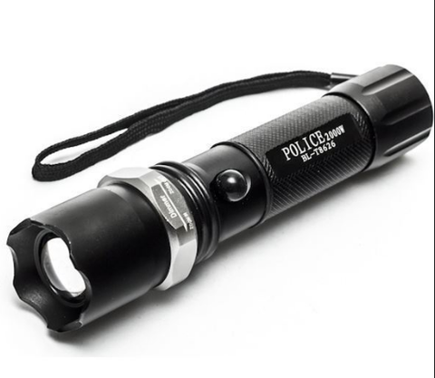

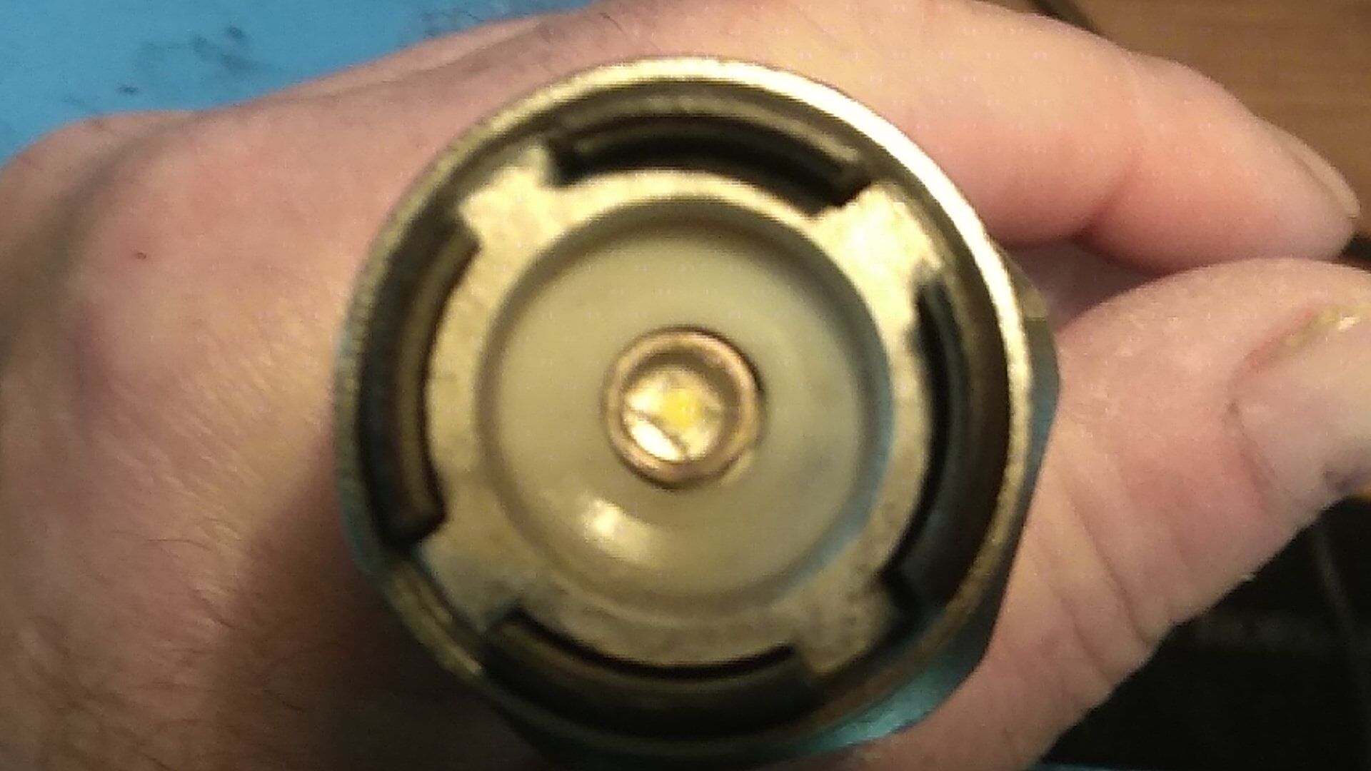

"fél aluházas"
Az egész alumíniumból van, hogyan fél aluházas?"nem power LED van benne"
Ilyen van benne, ez milyen led?
"De Te döntésed, hogy ennyit kiadsz érte"
3 éve használom, nagyon sokat (őrködök), a pótba akkor hozzáadott akku most kezd már gyengélkedni. Nekem 2500-at 3 évre megért. Adtak hozzá szivartöltőt is, ez jó ötlet mert sokat töltöttem autóba." akkor meg felesleges kérdésed is"
Én nem kérdeztem semmit, csak hozzászóltam és elmondtam a véleményemet. -
darvinya #69284 üzenetére
Ugyanazokat a köröket futjuk. Még mindig nem láttam ugyanezt olcsóbban.
Kismillió példa van az olcsó termékek közül, legyen az láncfűrész, fűkasza, adapter, bármi... Persze egy piacos profi fűrész 20.000-ért ugyanazt tudja, mint egy Stihl 250.000-ért, a sok "bolond" meg megveszi a 250 ezrest. Ugyanez a helyzet ezzel is.
darvinya #69236 üzenetére
Pont ezeket találtam meg én is, de azt láthatod te is, hogy közel sem ugyanaz!
Garancia nincs, ezek a cuccok általában nagyon gagyik. De ha van tapasztalat a linkeltekről (sárga fekete), szívesen fogadom.
Keress rá arra a márkára, amit a Lumenet árul, 20.000 fölött van az ára. Azt ne gondoljuk, hogy az éjszakai műszak legyártja ugyanazt, csak nem írják rá a márkát, ezek legendák!Nekem inkább a kínainál nem jön ki a matek, aztán lehet megkockáztatok párezer forintot, de érzésem szerint valami vacak, méretpontatlan műagyag fröccsöntést kapok csak.
