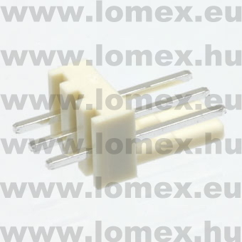

Peter789
csabyka666 #37396 üzenetére
erre gondolsz?
lomex 43-08-96
Az Y az annyi, hogy kell egy ilyen apa, és ebből a pirosat és feketét átvezeted egy anyára (ami alapból van a venti kábel végén), valamint a sárgát egy második anyára. De ennél egyszerűbb ha a venti meglévő kábelén kihúzod a sárgát az anya műanyagból és egy bontott másik műanyagba bedugod, így két anyában végződik a ventid > az egyik megy a vezérlőre, a másik az alaplapra
Peter789
csabyka666 #37393 üzenetére
a legtöbb elektronikai boltban lehet kapni ezeket a csatikat és a belevaló fémet
lomex.hu
43-09-07
43-09-17
+némi vezeték ha kell hosszabbítaniigen, a közös földpont miatt felesleges átkötni a földet is - és még az említett földhurok jelenség is előállhatna miatta: kialakul egy hurok zajvevő antenna, ami utána megjelenhet az analóg kimeneteken is mint a VGA vagy hang

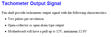

Kernel
csabyka666 #37391 üzenetére
Gondolom, a háromvezetékesnél is úgy méri, mint a PWM-nél: [link]
Van benne egy tranzisztor, aminek a kollektora van kivezetve, az zárogat le testre, fordulatonként kétszer.
Peter789
csabyka666 #37380 üzenetére
Ha jól értettem akkor ez a vezérlő csak egy potis feszállító, rajta nincsen fordulatszámkijelzés ami hiányolná, tehát szerintem a sárgát elég csak a lapra kötni
3 tűs csati esetén van a fekete föld, a fix 12V vagy szabályozott feszültségű piros és a fordulatszám bemenet amin egy mezei négyszögjelet vár. Régebbi lapoknál fix 12V volt, így a lap nem tudta szabályozni a fordulatszámot csak külső eszközzel lehetett. Az újabb lapokon (P4/SocketA óta egyre gyakrabb) már megoldották hogy az a 12V ne csak fix 12V lehessen hanem tudja állítgatni, ezáltal szabályozni a fordulatszámot. Tehát a fordulatot nem a saját maga által kiadott feszből tippeli meg, hiszen ahány venti annyi féle fordulatszám tartozhat az adott fesz értékhez, hanem a visszakötött négyszögjelből számolja ki
A 4 tűt nem igazán értem miért találták ki - hacsak nem azért hogy kidobassák velünk a régi ventit - de itt a 12V az ismét fix és hozzájött egy 4dik PWM kimenet ág is, ami megmondja a ventinek hogy a 0 és 100% fordulat között mire álljon be. A fordulat visszakötést itt is meghagyták, hiszen a PWM kitöltési tényezőjéből még nem tudja hogy az adott ventinél mekkora fordulatot jelent az x %, tehát ugyanúgy számolja a visszajövő négyszögjelet
Egyébként nem lenne elég neked az alaplapi szabályzás? Milyen venti milyen lapra kötve? Amikor még olyan ventiket használtam aminek lehetett hallani a hangját max fordulaton, akkor beállítottam a speedfan-t hogy vezérelje a fordulatszámát a proci hőmérsékletének megfelelően, így desktop/netezés/filmezés közben hangtalan volt, de ha a játék elkezdte melegíteni akkor hamar felpörgött
