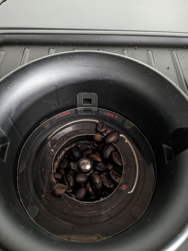

Valóban, de az is fontos lenne, hogy korlátozza a beáramló babok mennyiségét, a második közelíti ezt a célt.
Ez meg a saját korong, feltöltött babtartályt leszedve. De azóta már üresen megy, előre kimért adagokkal, előkerült néhány félretett fajta bab, tesztelgettem. A gyári tartály aljának és a gyűrűnek a metszete kb. 8-10 szemet enged át, nagyobb babokkal most szépen belehullott mind. Lehet kisebb átmérő kéne és közepe felé süllyesztve, nyomtatni könnyű lenne egy ilyen "tölcsért", meg kéne tervezni, keresek egy takarógyűrű tervet amiből ki lehet indulni.
